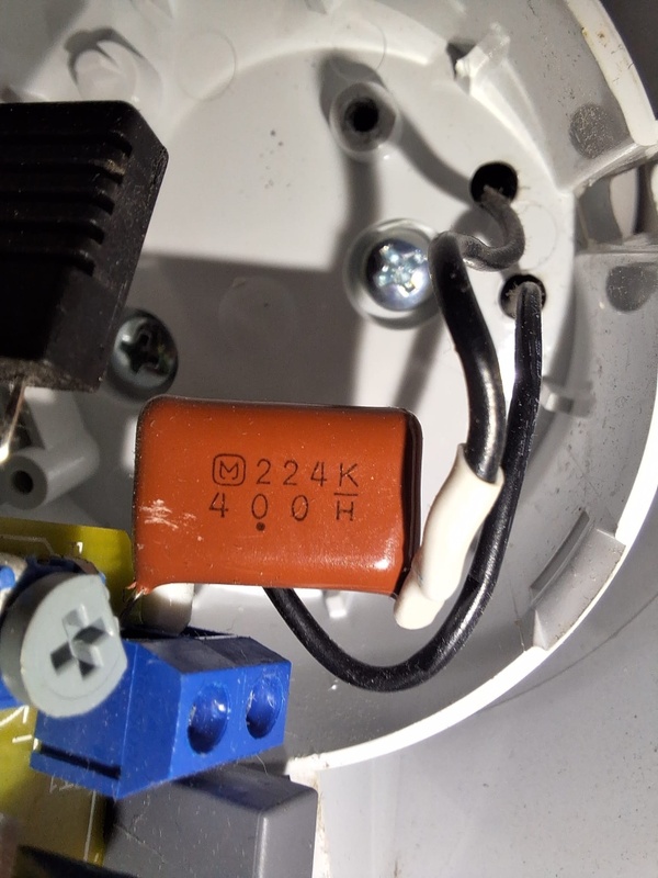

Op veler verzoek dan maar (ik had de ventilator er toch uit want die is kaduuk gegaan...)..: dit bruine ding is er tussen geplaatst.
Afbeeldingslocatie: https://tweakers.net/i/0cyIKAKBg4eVqAfmI1BdIuhoRFE=/x800/filters:strip_icc():strip_exif()/f/image/u9HyCe6IpzoBxZYmrZQ40rzL.jpg?f=fotoalbum_large
[ Voor 3% gewijzigd door hhj op 06-02-2026 19:37 ]
  • Asterion
  • Laatst online: 17:59
Maar waar zit je aarding nu? Zit die nog steeds aangesloten? Want in deze situatie zie ik een bruine en je aarding op hetzelfde aangesloten?
Dan steek je toch spanning op je aarding?
En misschien een tip voor iedereen die niet veel van elektriciteit afweet. Het is niet omdat de vorige zo aangesloten zat dat het nu ook zo zal zijn. Ga hier nooit van uit!
Kijk en denk na, vraag desnoods hulp, ook voor zoiets simpel.
