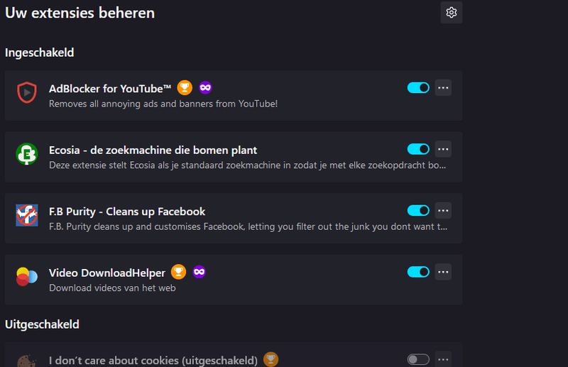

mijn laptop leek iets aan het doen te zijn, zonder dat daar veel aanleiding toe was, toen ik alles afgesloten had om opnieuw op te starten besloot ik in taakbeheer te kijken, daar kwam ik dit tegenAfbeeldingslocatie: https://tweakers.net/i/hZ9XVnVq58p4ww5Vx0lgt9cM3hY=/800x/filters:strip_exif()/f/image/mSh1uOeACg80rmRG2jukQW6Q.png?f=fotoalbum_large
ik gebruik dus firefox, en de extensie's in de bijlageAfbeeldingslocatie: https://tweakers.net/i/8f1KbsG0c9nJEz9N4q5rWRjnBFw=/800x/filters:strip_exif()/f/image/8Xga3VHr59XZWL4HrWBJ2bpY.png?f=fotoalbum_large
ik denk dat het aan 1 vd extenties ligt? weten jullie welke? en als het de add blocker is hebben jullie een alternatief?

Het is niet normaal dat je als je net Firefox hebt gestart er zoveel Firefox processen zijn. Dat werkt doorgaans ongeveer per open tabblad. Misschien draait er nog een niet afgesloten Firefox op de achtergrond? Dat kun je oplossen door de laptop te herstarten of vanuit Task manager alle Firefox processen af te sluiten.
Die cookies zou ik toch maar eens weggooien aangezien je ooit "I don't care about cookies" actief hebt gehad. Je wil sowieso niet instemmen met cookies als het om performance gaat, en deze tool kan dat automatisch doen. Als je automatisch instemt met cookies worden er allerlei scripts geladen en daarvoor moet de processor harder werken.
Het is goed voor privacy om cookies en data automatisch op te laten ruimen bij het sluiten van de browser.
Die extensies zou ik allemaal uitzetten en alleen een adblocker zoals Ublock Origin actief houden.
De achterliggende oorzaak van het volledig gebruik van een core zijn scripts. Dat kan een bug zijn of een script die draait om bijvoorbeeld gedistribueerd bitcoins en dergelijke te minen.

uiteraard had ik niet firefox 20 keer geopend, ik had ze allemaal gesloten, het ging er om dat firefox dus 20x op de achtergrond draaide
ok dank je wel! adblocker veranderd en de coockie extensie toegevoegd

Mocht je nog wel een FF venster actief hebben en je ziet weer in taakbeheer dat het veel gebruikt, open dan about:processes in een tab en bekijk daar of het een site of add-on is die zo tekeer gaat.
