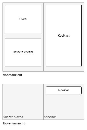

De Siemens monteur geeft aan dat er 200cm2 ventilatie noodzakelijk is voor de vriezer. De vriezer zit samen met de (combi) oven en koelkast in een middelhoge kast. Zie onderstaande situatie-schets:
Afbeeldingslocatie: https://tweakers.net/i/LAEpuNpQM5LtQuzBk7WYL657MW8=/full-fit-in/4000x4000/filters:no_upscale():fill(white):strip_exif()/f/image/PYkDWWqnlNGR3iveh1otTszx.png?f=user_large
Aan de bovenkant van de kast is er een rooster, maar dit bevindt zich alleen aan de rechterkant, in het vak van de koelkast. De Siemens-monteur gaf aan dat er ook een vergelijkbaar rooster in het vak van de (combi)oven en de vriezer had moeten zitten. Ik vermoed dat het vak dat de koelkast van de oven scheidt, helemaal doorloopt tot achteraan. Hierdoor bereikt de ventilatie van het rooster van de koelkast mogelijk niet of nauwelijks het vak van de vriezer. De keukenhandel is (kennelijk) van mening dat het rooster van de koelkast volstaat voor alle apparatuur.
Het rooster boven de koelkast is groter dan 200cm2.
