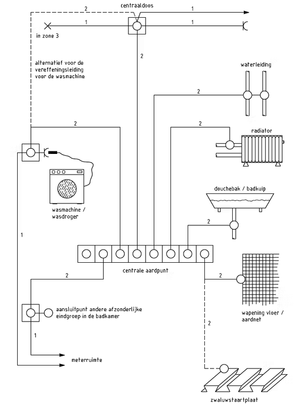

Goedenavond,
In onze badkamer hebben we volgens mij geen onderdelen die vereffend moeten worden. Ik vraag me daarom af of een CAP nodig is. Ik hoor graag jullie mening.
De geleidende delen in onze nieuwe badkamer:
  • Kranen: allemaal verbonden via kunststof leidingen met kunststof koppelingen.
  • Vloer: beton op lewisplaten op houten balken van verdiepingsvloer. Vloer loopt niet door in andere ruimtes.
  • Badkamer radiator: dubbel geïsoleerd en verbonden dmv geaard stopcontact.
  • Douchedrain: verbonden via PVC afvoer en plastic verbinding met lewisvloer.

Een Centraal Aarde Punt (CAP) is met een goede rede verplicht in een 'natte ruimte' volgens het NEN1010 besluit :*)

Alles van metaal moet je aarden, dus ook kranen met kunststofleidingen (waar vaak nog een koper voering in zit).
Het gaat erom dat een plasje water en/of een kapot snoer die metalen kraan toch onder spanning kan zetten.
Met een slecht snoer of een andere defect van een haardroger of krultang (dubbelgeisoleerde apparaten, deze zijn ongeaard) komt er via water toch een kraan of radiator onder spanning. Met alles vereffend kan dat niet en gaat de aardlek of automaat eruit en zelfs als die weigeren dan zou de aarde de spanning toch naar nul trekken en zelfs als je aardpen niet goed is dan zitten kraan en vloer op dezelfde spanning dus zou je nog steeds een vorm van bescherming moeten hebben.

Als het metalen object aantoonbaar een slechte geleider is (doordat deze aangesloten is met kunststof leidingen) hoeft deze niet op de CAP aangesloten te worden. Het water in de leiding is geen goede geleider.
De lewisplaten moeten wel aangesloten, of anders een aardnet toepassen.

Dat klopt. 6mm rechtstreeks naar de aardvoorziening. Een eigen vertakkingspunt in de badkamer, van daaruit alles verbinden met elkaar. Zorg dat deze toegankelijk is zodat je kunt controleren of alles goed aangesloten is.

Volgens de NEN 1010 moet sinds 1 januari 2001 het CAP met een 2.5 mm² groen-geel geïsoleerde aardedraad worden aangesloten op de aardedraad in de centraaldoos in de badkamer.
Het verschil met de situatie van vóór 2001 is dat je toen de CAP direct naar de meterkast moest verbinden met een aardedraad van 4 mm².

Je mag en kan er inderdaad niet op vertrouwen dat die vloer nooit geleidend wordt of zelf onder spanning komt te staan. In mijn jonge jaren in de installatie's genoeg gezien dat er ergens een foutje werdt gemaakt met boren en er spanning kwam te staan op een onverwachte plaats in de badkamer, ook op de hele vloer.
Ik heb helaas geen inzicht meer in de nen1010 omdat ik er tegenwoordig niets meer mee van doen heb omdat ik met leuker spul werk maar geen woonhuizen meer. Maar vanuit de praktijk snap ik niet waarom we zo vaak proberen te besparen veiligheid.
Maar ik kan eenieder aanraden een gratis account aan te maken om het volgende artikel te lezen:
https://www.installatiejo...YXXiYYnbig%3D&social=copy
Kort komt het erop neer dat ALLE metalen delen aan een vereffening moeten worden verboden. Veel vergeten onderdelen zijn de bevestiging van doucheschermen en/of metalen sierstrips.
De stalen lewisplaten moeten SOWIESO aan de vereffening, net als je douchedrain, maar zoals gezegd, alle metalen delen.

Het is daarom dat de NEN1010 dit zo heeft opgenomen dat aarding bij kunstof water- én C.V. leidingen in een badkamer niet benodigd is, mits door meten aantoonbaar is dat de leidingen geen van beiden geleiden. En voor iemand hier afwijzend op wil reageren, dit is een letterlijke uitspraak van een instructeur uit de club van Uneto-VNI/OTIB.

Als DHZ'er moet de TS echt zelf maar weten wat die doet, ik raad hem alleen aan het volgens de NEN1010 te doen en alles gewoon te aarden. Het kost je <100 euro ( tenzij je de bestaande vloer moet aarden, dan wat duurder zeg 600 euro totaal ). Daarnaast zijn er genoeg links te vinden online van bouwmarkten of elektriciens die het op de site hebben staan ( in de hoop klanten te trekken ) waar een prima uitleg staat van de norm en waar je je aan moet houden. Enkele voorbeelden:
https://hanzestrohm.nl/he...nen-1010-en-natte-ruimtes
https://www.ew-installati...-installatie-in-badruimte
https://www.installatiejo...-701-bad-en-doucheruimten
https://elektroraad.nl/po...gsnetwerk-aardmat-vereist
https://www.bouwmaat.nl/a...nleggen-vochtige-ruimtes/
Combineeer dit met een mooie tekenening en het is dan toch zo makkelijk als wat om dit gewoon te volgen en aan te sluiten? Afbeeldingslocatie: https://tweakers.net/i/KbujIfmAXyAYIpDoVWU_dwRetDI=/x800/filters:strip_exif()/f/image/z4CjbKHloJn8eAwOg1XtUP6F.png?f=fotoalbum_large
Wil je exact weten waarom huur dan een professional in voor advies of schaf de NEN1010 aan en lees deze van begin tot eind door.
Hier zitten dan soms wel uitzonderingen bij:
- Gas radiator moet wel, elektrische radiator die aangesloten is met aarde hoeft dan weer niet
- Wasmachine alleen als die in de badkamer zit, anders hoef je deze niet te aarden

Jouw reactie is een mooi voorbeeld van het probleem dat ik ervaren heb rondom dit onderwerp.
Om vervolgens te zeggen:
Het plaatje is ook redelijk verouderd. Moderne CV en water leidingen zijn helemaal niet te aarden op die manier.
Waarom niet? Ik heb de waterleidingen van de wastafel ook gewoon aangesloten op aarde. Kan prima. Ook de CV als deze gas gebruikt kan je aarden. De koperen leiding loopt namelijk gewoon door de vloer heen? ( en/of de muur )
Dat het plaatje oud is kan best kloppen, heb er ff 1 snel van het internet getrokken. Feit blijft gewoon dat je het op deze manier moet uitvoeren ( in het algemeen ). Beetje eigen verstand erbij om het te moderniseren mag je van een tweaker wel verwachten.
A hero need not speak. When he is gone, the world will speak for him
