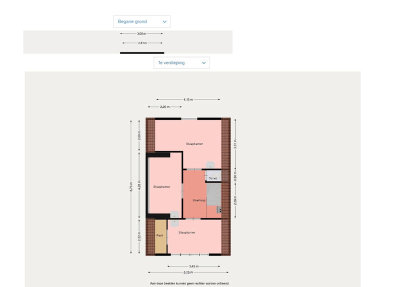

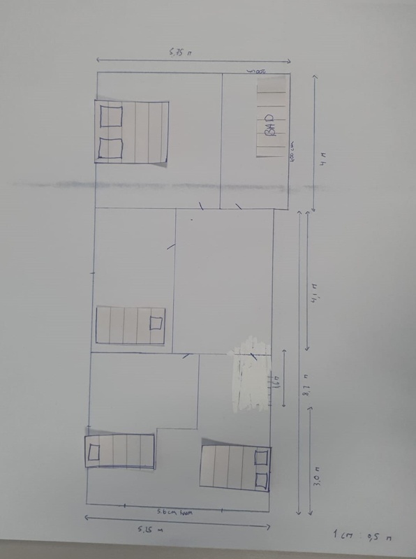

Hallo allemaal,
We hebben onlangs een prachtig oud huis uit 1928 gekocht en zijn druk bezig met het maken van verbouwplannen. We willen een aanbouw realiseren met een extra verdieping. In de aanbouw komt beneden de keuken, en daarboven willen we de badkamer plaatsen, vooral om het leidingwerk efficiënt te houden.
We lopen echter vast bij de indeling van de bovenverdieping. Ons doel is om hier vier slaapkamers te realiseren, maar we vinden het lastig om de ruimte praktisch in te delen. Ik heb afbeeldingen toegevoegd van de huidige situatie en de ruimte waar we mee werken. Heeft iemand misschien tips of ideeën over hoe we dit het beste kunnen aanpakken? Alle suggesties zijn welkom!
Alvast bedankt voor het meedenken!
Afbeeldingslocatie: https://tweakers.net/i/_iuyIdj5Q2NIHtatF14xlxZwAY0=/800x/filters:strip_exif()/f/image/WH44yfqcvWAzpyTqX2VmLiwf.png?f=fotoalbum_large
Afbeeldingslocatie: https://tweakers.net/i/vil6PvsDJ5KkEuqE0shZqv95AXA=/x800/filters:strip_icc():strip_exif()/f/image/TWdnaRRpJnHlbcxNTPzsKleJ.jpg?f=fotoalbum_large
Afbeeldingslocatie: https://tweakers.net/i/Jcs5Z_HN38baQ3lpADy41sg6awg=/x800/filters:strip_icc():strip_exif()/f/image/hWx4Bz3gbeWJQqez2xZHc2YX.jpg?f=fotoalbum_large
Afbeeldingslocatie: https://tweakers.net/i/NYEBwv2KkDNSZqKTv-x10v0GJB4=/x800/filters:strip_exif()/f/image/oZQjBj8PIUa4YvAwvVhFOJtZ.png?f=fotoalbum_large
[ Voor 67% gewijzigd door Dualfuel32 op 01-10-2024 02:27 . Reden: Afbeelding toegevoegd ]

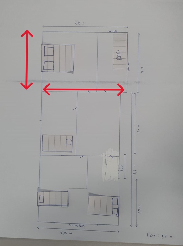

Met de rode pijlen heb ik aan gegeven waar de aan bouw begint. Het huis in de oude situatie heeft een breedte van 5,25m en een lengte van 8,70m. Wij willen een lengte van +-4 meter aanbouwen, met een breedte van 5,75, om de badkamer naar boven te verplaatsen.
Daar waar dat hoekje zit, daar willen wij de keuken gaan plaatsen. Het idee is ook om de volledige 4m te gebruiken voor de keuken. Je hebt ook gelijk ik heb de verwarrende tekening even verwijderd en de andere gedraaid. Nu moeten alle afbeeldingen met de aanbouw zijde aan de boven kant staan.
De trap heeft ook nog geen duidelijke locatie. Hoe hij namelijk nu gepositioneerd is (in werkelijkheid) vraagt ook nog om verbetering. Vandaar dat hij op mijn tekening weg is ge tipp-ex. Excuses voor de rare deurtjes.. Het was al een hele opgave om die tekening te maken😂
Het huis heeft een Franse kap waarbij de balken dragend zijn, de muren niet. Er staat 1 balk, verticaal in de slaapkamer met dakkapel, hier rust ook de dakkapel op. De dakkapel is ergens in 1950 geplaatst en zal ook vervangen worden.
Kan je hier iets mee?

Je maakt een gigantische overloop en extreem kleine slaapkamers, dat zou ik zeker niet doen.
Is het een optie om de slaapkamers in de hoeken te zetten en badkamer boven de huidige keuken? / Midden van bovenverdieping?

Uiteindelijk moet je doel zijn om de gang zo klein mogelijk te maken, dat is het enige waarmee je de kamers zo groot mogelijk krijgt. Volgens mij kun je dat doen door de WC te houden waar deze nu zit en de badkamer vooral langwerpig te maken. Ik ben niet zo handig met tekentools, maar ik denk aan zoiets, waarbij de extra breedte van de uitbouw gebruikt wordt om het bad goed te kunnen plaatsen. Voor de douche kun je effectief de afvoer van het toilet gebruiken.
Afbeeldingslocatie: https://tweakers.net/i/rZyVzlA7SntWuf_ekobBILFN5gY=/full-fit-in/4000x4000/filters:no_upscale():fill(white):strip_exif()/f/image/0H2HWFSCY0AqX3xES3oiS1zS.png?f=user_large
De kamer rechts onder wordt een soort rest kamertje, afhankelijk van de exacte maten kun je de kamer links onder nog wat smaller maken zodat er een nis ontstaat waar precies een bed in past (leuk voor een kinderkamer).
[ Voor 14% gewijzigd door peter13579 op 01-10-2024 17:31 ]
