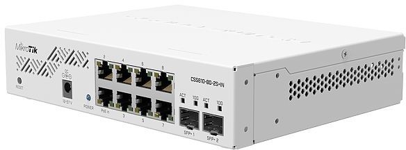

In principe zoek ik dus iets als dit:
Afbeeldingslocatie: https://tweakers.net/i/ioSarrIoWZ3qcVo3QwsBO9BFzTs=/i/2003953056.jpeg
(uitvoering: MikroTik Cloud Smart Switch 610-8G-2S+IN)
Maar dan zonder de SFP en ventilator. Eigenlijk gewoon twee van die standaard GS105's op elkaar.
Zoiets lijkt niet echt te bestaan, behalve in hele dure industrial din-rail units. Waarom?
Zijn deze chipsets er niet? Lukt dit qua thermals niet? Of is dit gewoon een gek idee van mij?

8 poortjes naast elkaar is goedkoper om te produceren dan 2x4 poortjes boven elkaar.

Elk product vereist een business case, wat zou een reden kunnen zijn om extra kosten in het productieproces te maken om twee rails boven elkaar te hebben? Dit lijkt me voor dergelijke consumer grade switches irrelevant, pas als je 1u formaat switches hebt wordt het van belang om ze op meerdere niveaus te hebben.

Voor de chips maakt het niet of de poortjes naast elkaar of boven elkaar zitten.
Voor het maken van de PCB's en het gieten van de behuizing maakt het wel uit. Boven elkaar is complexer en dus duurder. In absolute zin zijn de verschillen in kosten idd niet erg groot, maar als je tienduizenden switches produceert gaat het opeens wel meetellen.

https://www.action.com/nl...k-desktop-switch-ls1005g/
Koop er twee en zet ze op elkaar (doen ook igmp snooping).
