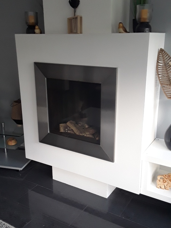

Hebben mensen hier ervaring met ombouw van hun gashaard naar bio-ethanol?
Zie de fotos voor meer details van mijn situatie. Is door de vorige bewoners geinstalleerd door Van Manen. Ik heb hen nu ook benaderd voor ombouw, maar zeggen dat mijn hele hoek eerst weggehaald moet worden… ik zet hier mijn vraagtekens bij; en vraag mij af of dit niet ‘simpeler’ kan door de gasbrander ‘eruit te halen’ en de bio-ethanol brander erin te monteren. Je kan er ook nog bij via het deurtje linksonder.
Afbeeldingslocatie: https://tweakers.net/i/9gW1wus-pUtbD6Bigcd43HQ4e94=/800x/filters:strip_icc():strip_exif()/f/image/Kl3TLcHnPnkmXhLjTGMeMflQ.jpg?f=fotoalbum_large
Afbeeldingslocatie: https://tweakers.net/i/XTCS3pfQV__28XjA6H6RIVCzVBw=/800x/filters:strip_icc():strip_exif()/f/image/ya9Qdt51NyKxWjazOx8vvUrM.jpg?f=fotoalbum_large
Aanbevelingen qua klusbedrijven / aanbieders hiervoor zijn ook zeer welkom!

Als hij alleen voor de sier en sporadisch aangaat, misschien is ombouwen naar propaan en dan een gasfles achter het deurtje haalbaarder.

Ombouw naar propaan is ook mogelijk, maar daar kon Van Manen ook niet aan beginnen zonder alles eerst te slopen….
Iets in mij zegt dat alles slopen/open leggen een beetje overbodig is.

Ik bump mijn eigen topic even naar boven; want ik denk dat ik het het ‘aardgas-brander-element’ wel uit mijn haard kan slopen. Deze is ongeveer 50x20cm en daaromheen zit een rooster voor de beluchting(?).
Kan ik dan niet gewoon een inbouw-verbrander zoals deze erin monteren voor propaan? https://www.vuur-tafels.n...-cm-zwart-limited-edition
(Ik ga er even vanuit dat dit een propaanbrander is; maar kan dit niet 1 2 3 terugvinden).
Ze zijn eigenlijk voor buiten-tafels ontworpen, maar mijn binnenhaard heeft dus een afvoer-kanaal…
Zie ik iets over het hoofd?

Kijk ook naar de verschillende verbrandingstemperaturen en indien deze hoger liggen of jouw constructie dit aankan.

Deze kan ik niet terugvinden. Wel dit, van mijn huidige brander:
Afbeeldingslocatie: https://tweakers.net/i/hQf_jUBp0_HT0ZPK2ez5xGbjnuo=/x800/filters:strip_icc():strip_exif()/f/image/1c19WmMjsdQ7Ifc4MxiFuhYy.jpg?f=fotoalbum_large
(Wat is hier nou echt het vermogen? 5,8 - 9,3 of 8,4?)
Te vergelijk van de propaanbrander die ik op het oog heb: Vermogen: 8,5 kW
Zegt dit iets kwa verschil in vermogen?

En branden propaanbranders niet gewoon efficienter, maar op dezelfde temperatuur? https://www-blueflamedeli...&_x_tr_hl=nl&_x_tr_pto=rq

Doorgaans is het een andere nozzle. Of hoe je't wil noemen, het verschil tussen aardgas en propaan/butaan

Dru kan en wil het niet omzetten. Geen enkele support bij helaas. Heb dat dus zeker geprobeerd.

Zelfde hier Van Maanen/Dru geven voor onze Openhaard gas aan geen officiële ombouwset naar propaan te leveren. Mogelijk speelt aansprakelijkheid verzekering bij schade of wettelijk een rol. Mocht een erkende gas installateur kunnen helpen met ombouwen dan hoor ik dit graag.

voor propaan/butaan zijn je sproeiers sowieso kleinere diameter..
nu zou je in de theorie andere sproeiers kunnen doen maar ook bij een sierhaard is het nog steeds een balans tussen brandstof, zuurstof, etc
