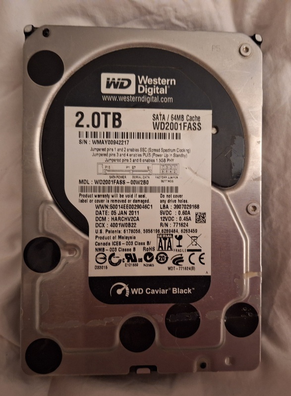

Mijn vraag
...Ik ben pas verhuisd, de onderdelen zijn uit mijn computer gehaald, de kast is per ongeluk afgevoerd. Omdat ik niet ervaren hiermee ben hoop ik advies te kunnen krijgen. Er zijn 3 onderdelen waarvan ik niet precies wat het is. Eentje is een back-up, dat weet ik wel. Het zijn harde schijven waar mijn foto's op staan. Hoe kan ik deze bekijken zonder een computer? Wat heb ik daarvoor nodig, kan ik mijn foto's bekijken via een laptop bijvoorbeeld? Ik heb zelf nog niets geprobeerd omdat ik geen idee heb waar te beginnen. Afbeeldingslocatie: https://tweakers.net/i/wOMvtWo4UTy77q8t1kp6JoAdlRE=/x800/filters:strip_icc():strip_exif()/f/image/8uZCg87g6J1SnPQY01RjZfeb.jpg?f=fotoalbum_large

Sata - usb kabel heb je nodig.
Let wel op dat je de juiste maat pakt, want volgens mij heb je meerdere maten op de fotos gezet.
De hdds zullen 3.5 zijn
De ssd (middelste) 2.5 inch

Je kan een HDD docking station gebruiken om een schijf aan een laptop te verbinden, zoals: uitvoering: LogiLink USB 3.0 Quickport for 2.5" + 3.5" SATA HDD/SSD Zwart

Let op. Met alleen een SATA naar USB kabel ga je de 3.5" HDD niet kunnen uitlezen. Die hebben 12 volt voeding nodig. Een docking station zoals voorgesteld is hiervoor wel geschikt.
