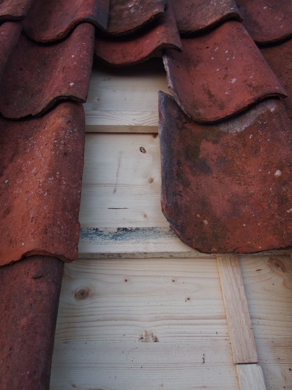

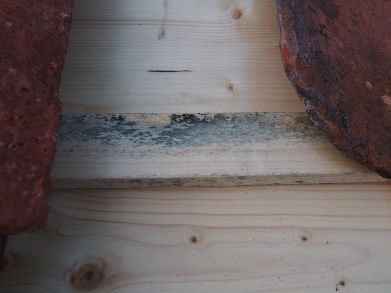

hoi allemaal,
inmiddels is de schuur zo'n 3 maanden af. Ik zag dat het lood, dat onder de nokvorsten ligt, en over de bovenste rij dakpannen ligt, niet overal goed aangeklopt was. Dus wilde ik even het dak op en haalde wat pannen weg. Toen zag ik dat sommige panlatten zwarte aanslag hadden. Is dit foute boel, of denken jullie dat dit normaal en ok is?
Het gekke is, dat het dakbeschot er prima uitziet. Ik denk zelf niet, dat er lekkage is. Het enige dat ik kan bedenken als oorzaak voor de zwarte aanslag op de panlatten is dat de +-/ 150 jaar oude handgebakken Hollandse pannen poreus zijn en dus altijd wat vocht doorlaten, vooral in de winter. Deze pannen maken contact met de panlatten en hier gaat het dan schimmelen, ondanks dat het er wel kan ventileren lijkt mij, omdat de pannen vrij veel kieren hebben.

  • No Hands
  • Laatst online: 21:12
niks aan de hand, dat droogt wel weer weg
  • john7119
  • Laatst online: 25-07 09:13
@No Hands dank voor je geruststellende bericht! Ik bedenk mij dat de panlatten enkele weken buiten onder een plastic zeiltje hebben gelegen. Wel van de grond af, en met een tochtkanaal erdoor voor ventilatie. Maar misschien dat er toch ongewenst door verdampend vocht het weer in is gekomen. Ik houd het nog wel even in de gaten, maar neem aan, dat het dan vanzelf goed gaat komen!
