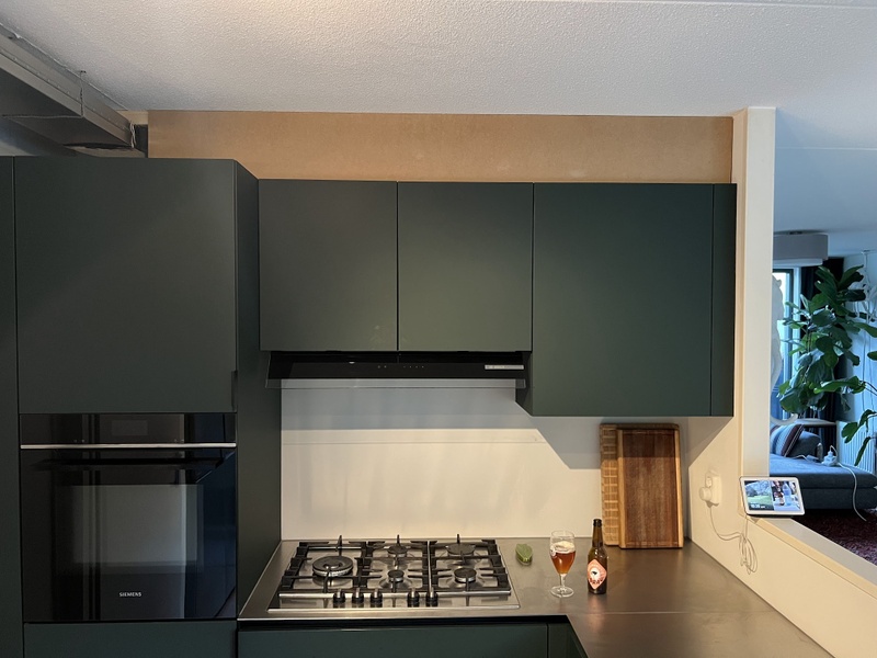

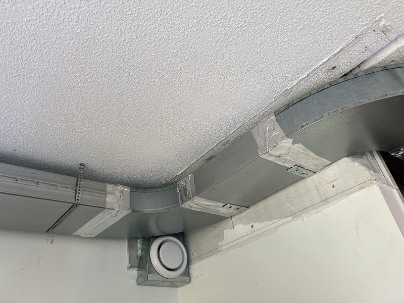

Hallo allemaal!
Wij hebben onlangs de afzuigkap in de keuken van het mechanische ventilatie kanaal afgehaald, en direct naar buiten gebracht. Dit deel is gedaan door een ventilatie/klusbedrijf.
Het afwerken met een koof om het nieuwe ventilatie kanaal was ik van plan zelf te doen daar mij dit in eerste instantie prima te doen leek. Nu komt het er echter op aan en heb ik wat twijfels/vragen over hoe het aan te pakken. Zou graag een zo "strak" mogelijk resultaat willen; met gipsplaten en (laten) stuccen.
De vraagstukken:
- Houten frame bouwen vs metalstuds gebruiken? Neig naar bouwen van stevig frame van houten balken. Wat zouden jullie doen?
- Mechanische ventilatie ventiel (in de hoek boven de koelkast) - het wordt lastig hoe deze nu is aangesloten, netjes te integreren in de koof. Dus was van plan het ventiel met een flexibele of 90 graden hoekstuk naar beneden te richten en een soort "box" koof in elkaar te zetten in de hoek. Echter krijg ik 125mm aansluitstukken (flexibel of 90 graden hoekstuk, die met rubberen afsluitringen) niet gemonteerd op de plek waar nu het witte 125mm ventiel zit - scheelt heel weinig maar past echt niet. Tips?
- Wel/geen geluidsisolatie in de koof stoppen? Afzuigkap is best krachtig.
Hoor graag van jullie!

tee.jay schreef op zondag 29 september 2024 @ 19:13:
Een stevig frame zou ik altijd bouwen :+ Dat heeft overigens niks te maken met hout of metal studs. Ik zou in dit geval hout gebruiken omdat het je wat meer 'vrijheid' geeft. Denk ik.
Waarom zou je hem 90 graden maken? Je kunt toch gewoon een 'box' op de huidige plek maken en hem misschien wat verlengen naar voren als dat nodig is?
Dat zou ik altijd doen onder het motto baat het niet dan schaad het niet. Ook zou ik meteen wat stroom aansluitingen in de koof maken, of in ieder geval de voorbereidingen. Voor mogelijke spotjes of andere zaken als je er nu toch mee bezig gaat.

Flans schreef op maandag 30 september 2024 @ 09:49:
Eerste keus is inderdaad om het zo strak mogelijk (cq op huidige plek "tegen" de muur) te laten, maar ventiel zit wel heel erg dicht op het afzuigkanaal erboven dus wordt lastig daar fatsoenlijk een plaat tussen te krijgen. Maar ga dit zeker als eerste proberen.

Ik heb een beetje het zelfde gehad om weg te werken, ik heb dit met 9mm mdf gedaan en met rachels. Ik had dan wel ronde afvoerbuizen en heb er voor gekozen na veel gepiel de bochten gewoon als haaksehoeken te maken(zag er het strakste uit).
Ik heb de koof gewoon op de grond in 3 losse delen elkaar geschroefd en na het passen in de grondverf gezet. Daarna op de rachels vast geschroefd, gaatjes geplamuurd en gekit en daarna met structuurverf de koof voorzien van een beetje dezelfde look als het plafond.
Ik vind persoonlijk mdf makkelijker om op maat te maken dan gips.
Wat betreft de ventilatie ventielen heb ik er voor gekozen de koof de hoogte van de ventielen te maken en inderdaad met een 90 graden hoekbocht aan de onderkant er uit te laten komen.
Bij de lokale (hubo) hadden ze deze bochtjes liggen.

Materiaal is besteld, dit weekend gaat het dan gebeuren.
Op basis van al het commentaar (dank daarvoor!) gekozen voor vuren regels (toch ietsjes breder, 44x69mm) met 9mm MDF platen ertegen. Bevestiging in het beton met poly max + slagpluggen 6x80mm. Goed excuus om gelijk een handtacker aan te schaffen, voor hopelijk nettere montage van de MDF platen tegen de regels (met 15mm stijl 9 of stijl J nagels). Zin an!
De tijdens/after foto's volgen nog!
  • tee.jay
  • Registratie: Februari 2021
  • Laatst online: 07-06 18:58
I did a thing! Maar gelijk met een lastig stukje begonnen (lastig te boren voor de slagpluggen) en ben wel tevreden! Sluit netjes aan op de keukenkastjes en alles lekker stevig.
Morgen de rest, gaat hopelijk lukken om in 1 dag af te maken.

Vandaag in ieder geval weer prima vorderingen, nu alleen nog het MDF eromheen! :*)
Afbeeldingslocatie: https://tweakers.net/i/LhglK7mlPtgx0r1qVHwY1-gK1fY=/800x/filters:strip_icc():strip_exif()/f/image/aHNe6z4jJR0jaTadulExqlHZ.jpg?f=fotoalbum_large
  • tee.jay
Paar weekjes en aardig wat klus uurtjes verder.. het (voorlopige) resultaat! Alleen nog een kleine omtimmering voor het ventiel van de mechanische ventilatie monteren, en denk de v-naden van het plafond dichten.
Nogmaals bedankt allemaal voor de hulp/tips, ben blij met de looks en zeker geen spijt van gebruik van de MDF platen (ipv gipsplaatjes & stuccen). Wat een paar lagen Sikkens al niet voor elkaar krijgt _/-\o_
