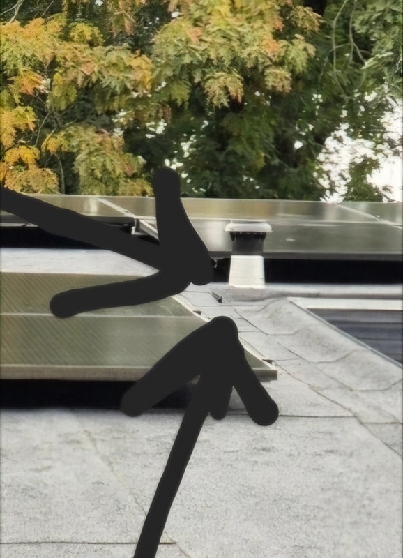

De mannen van de zonnepanelen hebben de zonnepanelen geplaatst toen het eigenlijk te warm was. Rond de 21 a 22 graden. Het dak werd schijnbaar toch te zacht aan de voorkant, waardoor er beschadigingen zijn gekomen.
Mijn vraag is of die beschadigingen kwaad kunnen. Cosmetisch is het natuurlijk niet mooi, maar dat is bitumen ook natuurlijk niet.
Het dak is overigens net nieuw (2 weken oud). Het schilderwerk staat nog op mijn lijstje, is beter om dat na het dak te doen.

Nog 6 of 8 panelen erbij dan zie je het niet :Y)
  • Ronald.42
  • Registratie: Maart 2021
Leislag dat een beetje verplaatst losgeraakt is.
Geen punt.
Ik vraag me meer af wat dat voor rare opstaande plooi is daar bij dat pijpje.

Als ze nou naaldhakken aan hadden gehad dan waren ze er misschien doorheen gegaan en had je kunnen spreken van beschadigingen. Nu is misschien her en der de bitumen ietsjes opgeduwd, maar dat maakt voor de waterdichtheid van je dak niks uit.

Het dak is net nieuw, 2 weken geleden gelegd, ze hebben het lood opnieuw gebruikt.
Daarom mijn vraag over het nieuwe bitumen.
Het schilderwerk staat nu op mijn lijstje is idd alweer 6 jaar geleden. De andere kant is al gedaan ;-).
[ Voor 7% gewijzigd door Matthijzzz1982 op 29-09-2024 17:25 ]

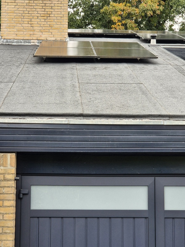

Wat is dat daar?

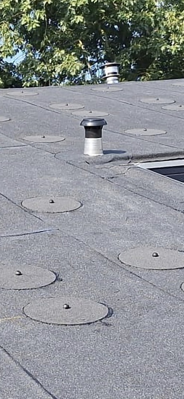

Het bitumen van dat pijpje lijkt een beetje gek op de foto. Wellicht is deze foto beter.Afbeeldingslocatie: https://tweakers.net/i/x2vQhfuK8_HHGM66OYleySd7d5w=/x800/filters:strip_icc():strip_exif()/f/image/nbdwdYnz8zg5hejUPPIJIVGO.jpg?f=fotoalbum_large

Het dak lijkt allemaal mooi aangevloeid op de naden.
Maar die hoek bij die pijp was wat lastig denk ik.
Op zich hoe het ligt waren het geen prutsers.
En een beetje verstoorde leislag rond de panelen is geen punt.
En ik neem aan dat je een aantal jaren garantie hebt op het dakwerk voor die moeilijke hoekjes.
