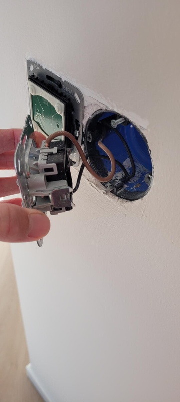

Beste tweakers,
Laat ik mij vooraf excuseren dat ik van elektra weinig verstand heb.
Na heel wat leeswerk verricht te hebben, lijkt het een simpel klusje.
Doel:
Wand lamp (huiskamer) automatisch aan laten gaan op bepaalde tijden 18:00 tot 23:00 bijvoorbeeld.
Plus de schakelaar moet ook nog gebruikt kunnen worden.
Ik dacht te gaan werken met een Shelly 1 mini, maar daar liep ik tegen de volgende problemen aan (denk ik).
- ik heb geen nuldraad
- lamp die aangesloten is 5 watt ( zou ik een by pass nodig hebben)
Shelly 1L was een alternatief maar die worden niet meer gemaakt.
Vervolgens ben ik naar alternatieve gaan kijken en kwam ik uit op de ZBMINI L2.
Werkt het inderdaad zo simpel dat ik die ZBMINI in mijn opstelling wel kan gebruiken?
Werkt het soort gelijk als met de shelly via een app eventueel te bedienen? Of zie ik iets over het hoofd?
Alvast bedankt voor het meedenken!

Een nuldraad kan je er vaak wel bij trekken.

Is de lamp te wisselen met een Hue/Ikea bolletje? Dan kan je de Hue/Ikea schakelaar daar op de muur plakken. De huidige wipschakelaar haal je weg en maakt verbinding permanent.
Anders klikaanklikuit: https://klikaanklikuit.nl/product/inbouwschakelaar/
Die inbouwschakelaar en dan moet je nog een ding erbij dat de tijd doet, smartbridge of die uitgebreide afstandsbediening:
https://klikaanklikuit.nl...00-HC_KAKU_MANUAL-NEW.pdf
Ze hebben ook een zigbee variant die mogelijk met iets dat je al hebt compatible is:
https://klikaanklikuit.nl...00-KAKU-MANUAL-NEW-V3.pdf

Zonder nul en met je geselecteerde component gaat dat wel lukken denk ik, twee zaken die je nog in de gaten moet houden:
1 je hebt een zigbee bridge nodig (die met sonoff praat), ik ga er eigenlijk vanuit dat je die hebt maar het stond nergens in je quote dus ik benoem het toch maar even.
2 de stroomkring moet gesloten blijven en als je LED lamp gebruikt is dat (anders dan bij gloeidraadlampen) niet zo. Dan zal je een weerstand parallel over de LED lamp moeten monteren. Bij mij (een ander Alie merk) zat die er gewoon bij.
succes met monteren en geen nul aansluiten want dan blaas je hem op

Bedankt voor je antwoord.
Dat was mij nog niet duidelijk dat je een bridge moest hebben. Dacht bij een shelly werkt het gewoon standalone. Maar goed zo'n bridge kan geen kwaad, gelijk goed voor in de toekomst, zullen er meer apparaten komen..

Shelly werkt wel stand alone, de ZBMini niet. Voor je een bridge/gateway koopt zou ik me dan wel flink inlezen in de voor- en na-delen van de verschillende systemen.
En heb je al bij de lamp gekeken? Daar is zeker een N maar vaak ook gewoon een L. Anders zou ik kijken waar de boel vandaan komt en een N erbij trekken.

Thanks ga van het weekend eens op onderzoek uit. Dacht 1 deze dagen bridge en zbmini te bestellen maar laat ik mijn impulsieve aankoop even niet doen
