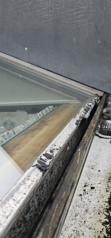

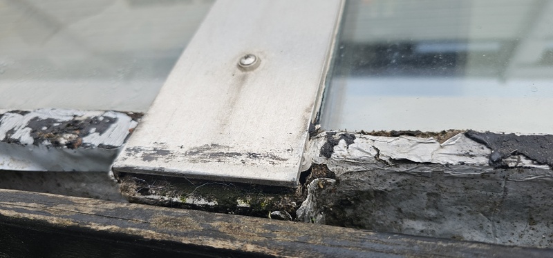

Mijn vraag
Welke aluminiumtape voor afdichting buitenkant serre?
MIjn serre ramen liggen onder een hoek van 35 graden op het kozijn, als afdichting is aluminiumtape gebruikt.
Deze tape is onderhand vergaan en moet vervangen. Iemand bekend met soortgelijke afdichting en advies of tips welke tape aan te schaffen?
Afbeeldingslocatie: https://tweakers.net/i/QJoaGKWzRdCYAB2FO-yJ3j3TjlI=/x800/filters:strip_icc():strip_exif()/f/image/c63fBWQ8aMesm5u0wChbeNdK.jpg?f=fotoalbum_large
Afbeeldingslocatie: https://tweakers.net/i/kRsafRle2M5Z1ZAN3q8prAI17JI=/800x/filters:strip_icc():strip_exif()/f/image/V6cK2A3263Txf9K8eueS2Sm4.jpg?f=fotoalbum_large

Is dit niet een soort loodvervanger geweest? Die hebben meestal ook een soort zilvergrijze deklaag (om het op lood te laten lijken) Meestal is dat spul voorzien van een butyl kleefkant.

Denk het wel. Huis is uit 1970, woon er 8 jaar en nog niet eerder onderhoud aan hoeven doen. Vorige bewoner heeft 9 jaar geleden wel 1 van de ramen vervangen en toen is het dus ook weer zo afgedicht.
Ga even googlen naar aluminiumtape en butyl.
Er lijkt ook iets van een mesh in de tape te zitten.
Edit, gevonden Butylband. Thanks @MzKzM73
