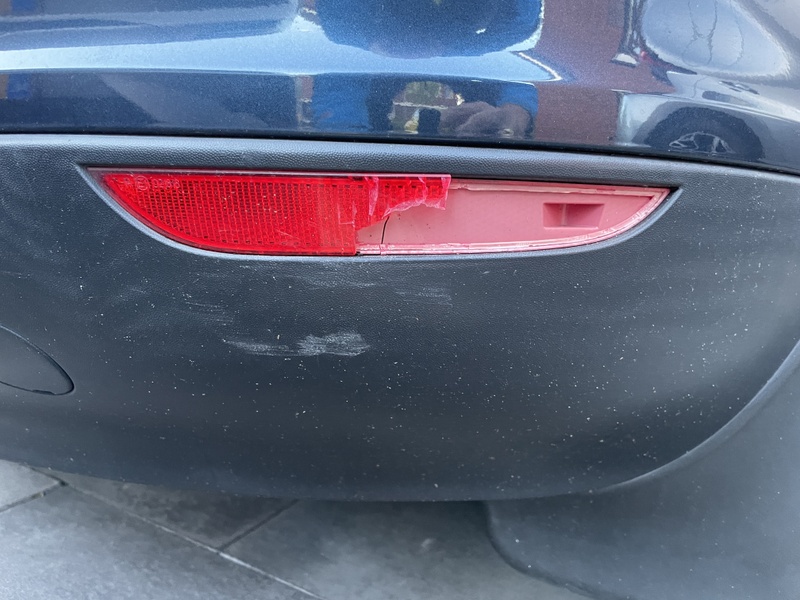

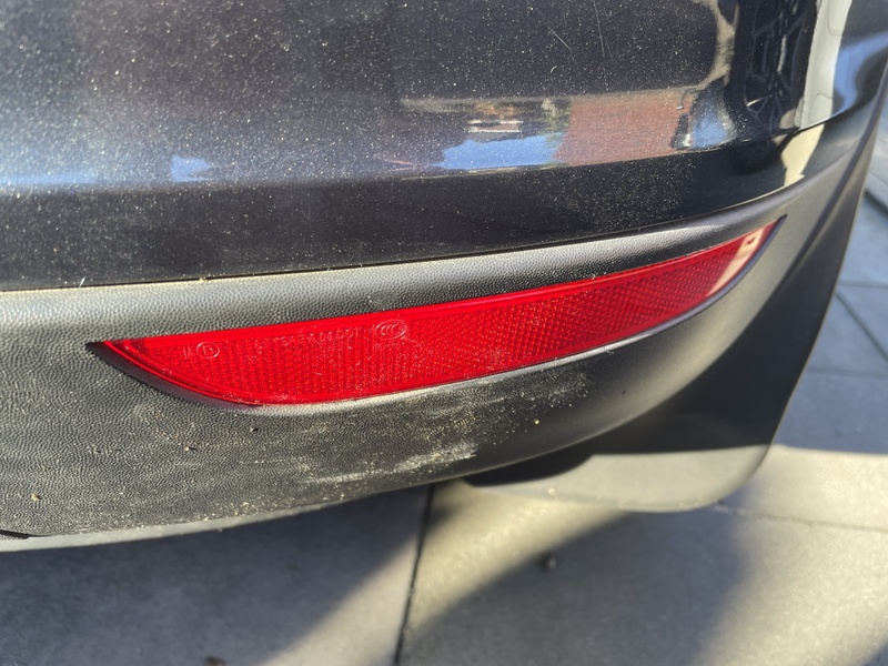

Ik moet een retroreflector van een VW Golf Plus 2008 vervangen. Weet iemand hoe dat moet? Ik ga er van uit dat het ding ingeklikt zit?

Volgens mij zit die met 2 schroefjes langs de achterkant vast. Dus achterbumper eraf vrees ik. 100% zeker weet ik dit niet meer.

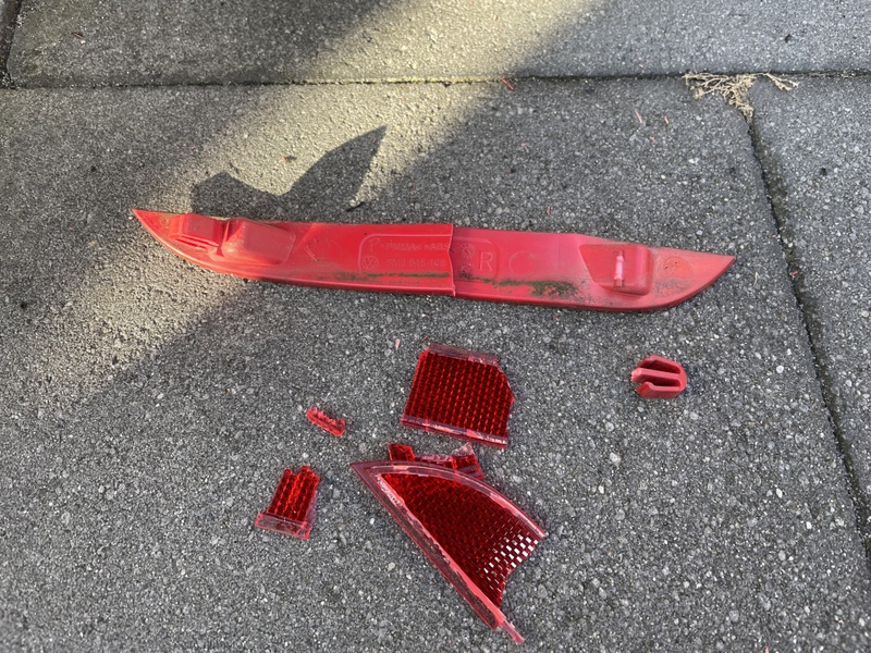

Nou, het bleek een stuk makkelijker. De reflector zit geklikt. Met wat gefriemel achter de bumper kon ik 1 haakje loskrijgen. De andere niet. Uiteindelijk heb ik de oude reflector gewoon afgebroken, waarna het restant van het haakje op de grond viel. Nieuwe reflector is er dan zo in te klikken. Was hooguit 5 minuten werk.
