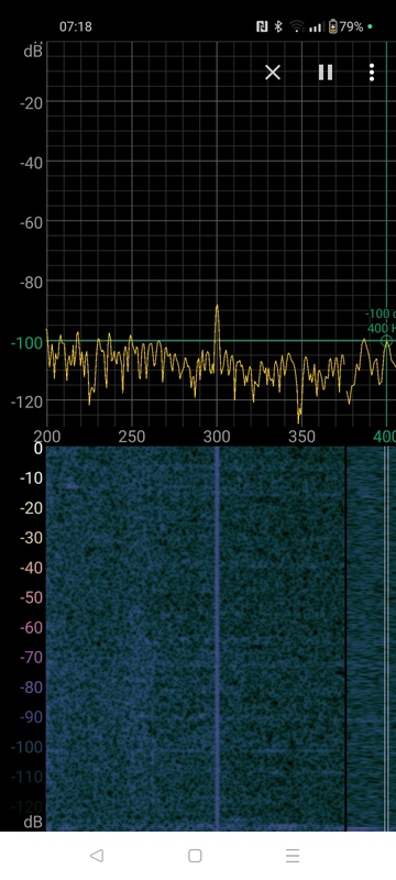

Hallo,
Ik heb al gezocht bij de diverse topics. Zo te zien ben ik niet de eerste met een irritante lage toon in mijn flat. Ik had niet verwacht dat zo veel mensen net zoals ik met de app Spectroid aan de slag zijn gegaan.
Mijn probleem is al concreet. Ik woon in een flat met blokverwarming. Voor de zomer had ik dag en nacht last van een niet heel harde, maar wel irritante lage toon in de flat. In de zomer werd de centrale CV-ketel uitgeschakeld. Heerlijk rustig, vooral in de slaapkamer! Nu de CV-ketel weer is ingeschakeld, is de toon weer terug. Het kan dus niet anders of de blokverwarming is de oorzaak, neem ik dan maar aan.
's Nachts stroomt er geen warm water door de leiding van de radiator, maar de toon is niet weg. Misschien dat de pomp of ketel nog op een andere manier in werking is en de toon blijft voortbrengen.
Het gaat om een scherpe frequentie van 300 Hz. Zijn er mensen die dit probleem herkennen en een idee hebben wat er met de CV-installatie aan de hand kan zijn? Het ketelhuis staat niet boven of vlak bij mijn woning.

Het is inderdaad 1 grote CV-ketel in een afgesloten ketelhuis. 's Nachts stroomt er geen warm water door de radiatorbuizen (energiebezuiniging). Maar ik kan mij niet voorstellen dat de hele CV-installatie dan helemaal uit staat (zoals in de zomer) en elke ochtend weer helemaal wordt opgestart (zoals aan het begin van het stookseizoen).
Ik heb het probleem al aangekaart bij de verhuurder. Mij is toegezegd dat de installateur er naar gaat kijken, maar ik ben bang dat het geen hoge prioriteit krijgt (nog niets aan gedaan). Ik vrees dat geluiden in een flat door leidingen, luchtkanalen e.d. moeilijk zijn op te lossen. Daarom hoop ik hier al wat ervaring en informatie van anderen te horen voordat ik weer an de telefoon hang. Dat plaatje van Spectroid geeft toch wel duidelijk aan dat er iets is.
De onderburen zeggen geen last te hebben.

Denk iets van metaal op metaal. Pomp of een ventilator of zo niet goed geïsoleerd met rubberen ringen.
Je zou eens kunnen vragen of ze de pomp echt uitschakelen of dat ze enkel stoppen met verwarmen. Ik denk het laatste, vandaar dat je het blijft horen.
Je zou bij de verhuurder kunnen vragen wanneer de installateur komt en vragen of je mee mag kijken. Als de installateur om te testen wat uit kan schakelen om eventueel het probleem te lokaliseren kun je dat meteen luisteren of het dat is.

Ja, aan zoiets had ik ook gedacht. Pomp helemaal uitschakelen en vragen of je mee mag kijken.
Dat het precies 300 Hz is, vind ik heel opvallend. Dat is toch precies 6x de frequentie (50 Hz) van de netspanning. Of zou dat toeval zijn?

300 Hz, hmmm, klinkt als een een ventilator in een afvoer die zijn geluid doorgeeft aan het afvoerkanaal.
Ik kan me herinneren dat mensen met een specifieke hout- of palletkachel ook zo'n probleem hadden.

300Hz kan heel goed voorkomen, bij een transformator, motor of frequentieregelaar heb je bijvoorbeeld 'coil wine' (het zingen/zeuren van de spoelen). 50Hz x 3 fase = 150, maar je hebt natuurlijk twee pieken per sinusperiode dus voor herrie/brom kan dat best 300Hz geven. (krachtstroom dus).
Is het ook echt 300Hz of meet je een harmonische? Hier kan je wat sinus/zaagtand/blok geluiden maken op diverse frequenties: https://www.szynalski.com/tone-generator/
Als je een wat betere microfoon hebt kan je eens door het gebouw (bij buren binnen) wat meten. Monteurstruukje: schroevendraaier/stok tegen de buis/muur zetten en dan met je oor ertegen. Misschien kan je oren waar het vandaan komt.
