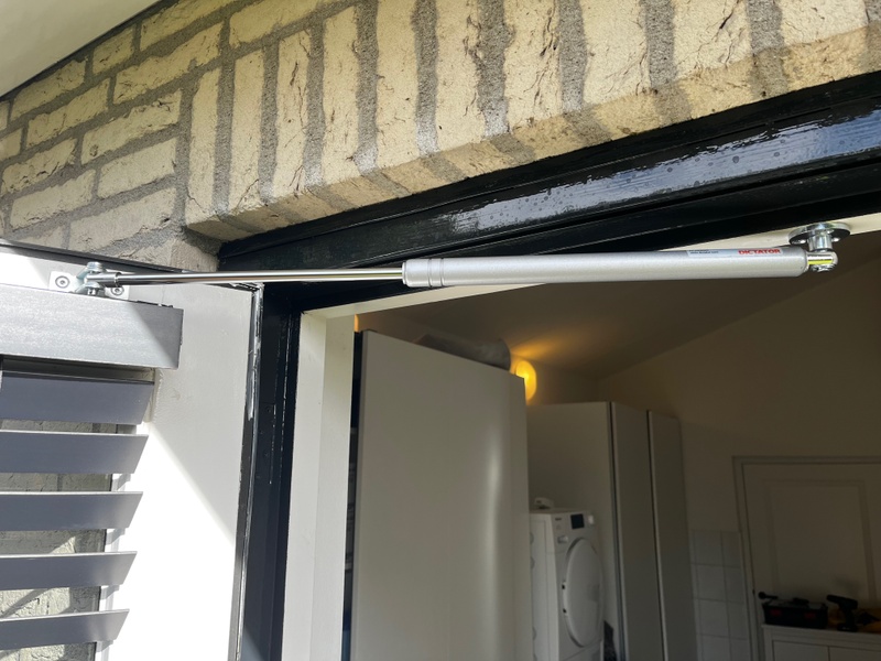

Ter afronding wellicht leuk om te vermelden: ik ben uiteindelijk voor de deuropeningsbegrenzer gegaan (y). De zuigerstang piept alleen wat, maar waarschijnlijk simpel te verhelpen met wat wd40.

  • MWDKing
  • Laatst online: 19-10 17:10
Ruvo schreef op zondag 13 oktober 2024 @ 12:30:
WD40 misschien niet de beste oplossing omdat dit juist olie en vet oplost. En natuurlijk een weg vindt door kleine gaatjes. Aangezien het een demper is met olie en afdichtingen zou ik voorzichtig zijn.
Ik heb er zelf overigens ook 2!
