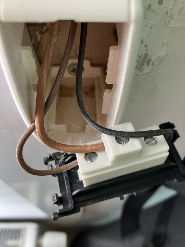

Hey allemaal, ik heb een elektrisch rolluik dat ik graag zou voorzien van een slimme schakelaar om te bedienen via een app. De meeste hebben een nul-draad nodig om te werken, maar op de huidige schakelaar komt die niet aan zoals op de foto te zien is.
Bestaan er schakelaars die zonder werken en via welke app/hub kunnen deze bediend worden?

In het geval van een rolluik is dit niet mogelijk, aangezien deze vaak werken met fysieke eindstops in het apparaat die volledig afgeschakeld zijn en dus ook geen kleine spanning doorlaten, zoals enkele lampen dit doen zonder licht te geven. De stroom is dan klein genoeg dat er geen zichtbare verlichting is, maar wel een gesloten circuit tussen fase en nul, om zo de slimme schakelaar van stroom te voorzien.
Met je huidige schakelaar schakel je tussen 2 circuits, die vanzelf verbonden en/of onderbroken worden door de eindstops. Deze eindstops en je schakelaar werken als een soort hotelschakeling.
De nul is nodig om een gesloten circuit te creëren om de microcontroller te kunnen voeden, je zult dus echt een nuldraad nodig hebben om dit voor elkaar te krijgen.
Voor goede modules die op dit moment te koop zijn, wel met nul dan uiteraard, zou ik eens kijken naar een Shelly 2PM. Deze werkt op WiFi, via hun cloud of is lokaal aan veel smart home platformen te koppelen.

@Yannick97 super, bedankt voor de nuttige info! Dan zal ik toch nog een draad moeten bijtrekken 😁

Inderdaad een "nul" draad bijtrekken en dan bijvoorbeeld de Brel DD-50 er tussen plaatsen, koppelen met een remote en kopiëren naar de App.
