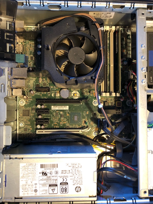

Mijn dochter speelt Roblox op oudere kantoor PC, een HP EliteDesk 800 G2
Met i7-6700 / 8GB en ingebouwde Intel HD Graphics 530
Voeding is 200W en moederbord:795970-002 No DPK / PESZC0ECY9YD4F / AS#/795206-002
Graphics zijn nu soms erg slecht/langzaam, ik lees dat eigenlijk de videokaart onvoldoende is voor Roblox.
Is het mogelijk om hier een nieuwe videokaart in/bij te plaatsen?
Zo ja, op welke specificaties/bouwvorm kan ik dan zoeken om iets aan te schaffen? Hoeft niet nieuw te zijn ik kan ook op marktplaats kijken.
Alvast bedankt voor het meedenken.
Foto van moederbord is bijgevoegdAfbeeldingslocatie: https://tweakers.net/i/KYQqb0QlXwiGkCd-w1uo2aZhi0g=/x800/filters:strip_icc():strip_exif()/f/image/0DUHEt6AHd5l2ghSkgOVuNci.jpg?f=fotoalbum_large

Ik denk dat je voeding een nieuwe videokaart niet leuk vindt, en dan is de crux "past hier een gewone atx voeding in?".
Je hebt een PCIe slot overigens :)

Volgensmij zijn er best wel wat verschillende Elitedesks als het op formaat aankomt. Nu is het een beetje moeilijk te zien vanuit deze hoek maar volgensmij is de pc best smal, klopt dat?
In dat geval zal het waarschijnlijk geen ATX voeding zijn en gaat een standaard formaat videokaart ook niet passen.
Met de huidige voeding zou ik dan kijken naar een low profile videokaart die geen extra stroom adapters nodig heeft zoals een 3050 of A380.
uitvoering: ASUS GeForce RTX 3050 LP BRK OC Edition of uitvoering: ASRock Intel Arc A380 Low Profile 6GB
De 3050 is zo'n 50% sneller maar ook meteen 50% duurder en hij verbruikt ook net ietsjes meer stroom. Denk dus dat in dit geval de A380 een leuke oplossing is.
Ik moet wel zeggen dat 8gb ram best mager is. Prijs van ddr4 geheugen is vrijwel niks dus je zou altijd nog kunnen kijken om voor 2 a 3 tientjes het huidige stickje van 8gb te vervangen voor 16gb :)

Ik zou niet veel meer investeren in deze PC, Microsoft heeft besloten de CPU in deze Elitedesk niet te ondersteunen voor Windows 11, vanaf volgend jaar Oktober kun je er niet veilig het internet meer mee op. Voor €25 staat deze Powercolor Red Dragon Radeon RX 460 2GB op V&A, dat presteert ietsje minder dan de A380, maar veel beter dan de ingebouwde GPU die ze nu gebruikt. Max verbruik is 75 Watt, dat zou deze voeding aan moeten kunnen. Check wel even de ruimte, dit kaartje is 22,5 cm lang - ik schat dat het net past.

Eens even schoonmaken/ontstoffen zal ook geen kwaad kunnen... :X

je hebt idd een small form factor videokaart nodig. gtx 1050 ti ofzo zou meer of voldoende moeten zijn of de 2 andere zoals miyanzano al eerder zijn. geen gewone grafische kaarten kopen, want deze passen toch niet.

@Boudewijn : Ik begreep van iemand die een GT 1030 Low Profile kaart (75W) had aangesloten op een vergelijkbare 200W voeding dat dat nog ging.
@Miyazono : Het is inderdaad een smalle SFF versie, en ik had inderdaad begrepen dat je dan een Low Profile kaart nodig hebt. De kaarten die je noemt zijn denk wat te veel geld om die oude computer geschikt te krijgen voor Roblox. Ik kan van iemand voor 50eu een GT 1030 low profile kaart kopen. Schiet ik daar veel mee op? En ga zeker even kijken voor een 16MB RAM, misschien helpt dat ook wat tegen de "traagheid".

Mn dochter speelt op de HP Elitedesk 800 vooral Roblox spellen. Maar ze merkt dat ze beeldkwaliteit echt op laag moet zetten omdat het scherm anders gaat haperen. Probleem is dat ze een "normale" game computer met grote kast niet kwijt kan en ook niet heel veel budget heeft om iets anders te kopen. Vandaar dat ik probeer iets te bedenken waarmee ze met een quick/low-cost fix het voor 1-2 jaar weer te rekken.

Dat kan zeker helpen en dat is best een oké prijs, op één voorwaarde: de VRAM. Beiden hebben een bijna identieke naam, maar de DDR4 versie is erg langzaam tov de GDDR5 en daarom is het het eigenlijk alleen waard als het een GDDR5 versie is.

Verder helemaal eens met de GT 1030. Het is een vreemde vogel maar als je die idd tweedehands voor een leuke prijs kan krijgen dan is het zeker een optie. Wel zolang het inderdaad niet de DDR4 variant is.

Zoiets dan: https://www.informatique....0-2gb-lp.html?ref=twn1006
Wel prijzig voor zo'n oude pc. Maar ja, als dochter dan weer met plezier op Roblox kan...

Of v&a aangeboden: Gigabyte GT 1030 Silent Low Profile 2G
Zet de performance van een 1030 wel zoden aan de dijk?
