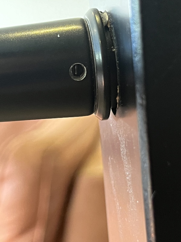

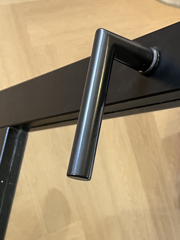

Wij hebben een nieuwe woning gekocht en om te zorgen dat ons zoontje van 2 niet zomaar de gang in kan wil ik de deurklink van de woonkamer een kwartslag omhoog zetten.
Ik krijg alleen de deurklink niet los, het lijkt erop dat hier geen inbus maar iets anders in zit. Iemand een suggestie?Afbeeldingslocatie: https://tweakers.net/i/_oz6fo6jGqgF7p9atMeFXh9RyVQ=/x800/filters:strip_icc():strip_exif()/f/image/EgQz4Slqk7VtsVZEIuLFyPrm.jpg?f=fotoalbum_large

Daar zit zeker weten geen inbus in, dit is een Hoppe snelstift. Je moet er een passende platte schroevendraaier in stoppen (of de "speciale" tool) en hem een paar graden linksom draaaien.
YouTube: Demontage van Hoppe snelstift garnituren | Veiligheids-Sloten.nl

Van wat ik zo zie lijkt het toch echt inbus, ik meen een stuk van een zeskant te zien namelijk. Waarom denk je dat het geen inbus is?
Maar goed, foto is niet top, dus kan er naast zitten :+

Daar zit wel zeker een zeskant imbus is. Op de foto is dit goed te zijn aan de onderzijde in het gat (op 6 uur). De inbus zit alleen erg diep én is nogal versleten gezien het gat meer rond is dan zeshoekig.

Bedankt @twain4me ik ga dit eens proberen

@twain4me bedankt voor de hoppe tool is het inderdaad zo gefixt
