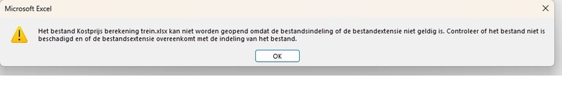

Mijn vraag
Ik loop vast met verschillende excel bestanden.
Deze komen uit 2014 en heb ik voor mij bachelor gemaakt.
Nu heeft iemand ze nodig, omdat hij een soortgelijke simulatie spel speelt over een chocolade fabriek.
Echter kan ik de verschillende documenten niet meer openen.
excel betaalde versie
Steller repair

  • Dirk1221996
  • Laatst online: 27-08 12:26
ik krijg een melding over extensie fout.

Dirk1221996 schreef op zaterdag 28 september 2024 @ 20:28:
Wil je alsjeblieft zo specifiek mogelijk zijn? Anders is het erg moeilijk om met je mee te denken.
Wat is de exacte foutmelding?

  • Dirk1221996
Afbeeldingslocatie: https://tweakers.net/i/CyC6EDUiRUkXfKibfMeXkp20qu4=/800x/filters:strip_icc():strip_exif()/f/image/LlmtcVOBjF5KRGsg8n1v9ANE.jpg?f=fotoalbum_large

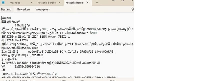

  • DukeBox
Open eens in notepad en kijk naar de eerste 3 regels, daar zou je metadata kunnen zien over het type excel bestand. Vooralsnog lijkt het bestand niet in orde te zijn.
  • Dirk1221996
Afbeeldingslocatie: https://tweakers.net/i/xRUaeKDZDU5xmHuxuz6eQAvOT8w=/800x/filters:strip_icc():strip_exif()/f/image/Lmmm42VTlpUNHUvAXq7tdGCQ.jpg?f=fotoalbum_large
  • Dirk1221996
ik ben geen expert, maar dit ziet er aardig slecht uit....
  • KnoxNL
  • Laatst online: 23-09 22:55
Die rare tekens zijn geen zorg, maar boven hoort wel te staan:
Contenttype= XLS
Of iets dergelijks. Lijkt redelijk kaput. Doen andere bestanden op dezelfde schijf/in dezelfde map het nog wel?
  • Mercarra
  • Laatst online: 23-09 21:37
Een xlsx bestand is gewoon een zip file met daarin onder andere xml data. Rename het bestand eens naar .zip en kijk of je m kan openen.

  • DukeBox
Of open het bestand as-is in 7zip, die herkent het de gebrukte compressie indien van toepassing .

  • Dirk1221996
veel andere bestanden doen het allemaal ook niet.
ik heb nooit een crypotlocker gehad
Dit is gwn een usb stick van m'n studie, en ik heb de bestanden meerdere jaren niet gebruikt.
Nu wil ik ze openen en kan dat niet meer
  • Fiber
  • Laatst online: 16:02
Fiber
Beaches are for storming.
Die USB stick zal gewoon corrupt geworden zijn denk ik. Die dingen zijn ook niet bedoeld voor lange termijn opslag. Ben bang dat je naar een data recovery bedrijf zal moeten als je data nog waarde heeft. En anders zelf gaan proberen:

  • KnoxNL
Dirk1221996 schreef op zaterdag 28 september 2024 @ 21:45:
Daarom vroeg ik het, die stick is dus gewoon corrupt.
Als je er een image van maakt:
https://id.nl/zekerheid-e...uppen-en-herstellen-70700
Kun je die bij me aanleveren en wil ik nog wel een poging wagen, ik vind dat altijd wel leuk.
Ik heb bakken met recovery software.
  • Dirk1221996
heel eenvoudig doen de excel bestanden met verwijzingen het niet.
de excel bestanden die gwn text zijn doen het wel...
ik zal woensdag een recovery maken en contact met u opzoeken.
  • F_J_K
F_J_K
Moderator CSA/PB/AI
Front verplichte underscores
Gebruik voortaan nooit een USB stick als enige opslaglocatie van iets dat je niet kwijt wilt. Niet dat het wekelijks mis gaat, maar een keer is genoeg.
Dirk1221996 schreef op zaterdag 28 september 2024 @ 20:49:
Het slechtte is dat het niet begint met de letters PK. Omdat het een zipfile is zou dat wel moeten.
Wat je nog kunt proberen: maak een kopie van het bestand (altijd een kopie hebben!), dan in Excel bestand -> openen -> bladeren -> selecteer het bestand en kies rechtsonder niet openen maar openen en herstellen.
Al is de kans niet groot dat er iets te redden is.
