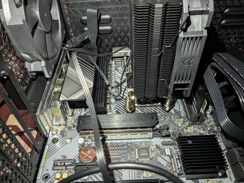

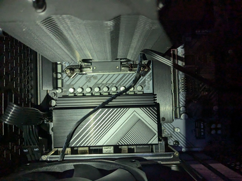

Oké, bij deze.
Oké. Dan zal ik hem langer dan 10 minuten aan laten staan. Nog aan te bevelen iets te resetten voor ik dat doe?
Nee dit heb ik niet gedaan...

Wat me opvalt is dat er al 2 spacers tussen de kast en moederbord niet gebruikt zijn, en dat er bij het moederbord nog open gaten zijn.
Ik zou controleren of er geen spacers op plekken zitten die er niet horen, dan heb je mogelijk kortsluiting. Dus alles eruit, en goed kijken of de spacers op de juist plek zitten.

Ah, ik snapte al niet waarom m'n schroeven te kort waren. Wist niet wat spacers waren...
Dacht dat 4 punten wel voldoende zou zijn om het moederboard op z'n plek te houden.
Ik ga hem uit elkaar halen en de spacers gebruiken. Hoop dat dat het is.

Ik zie een EPS12V kabel aan het moederbord aangesloten en de kabel gaat nergens naar toe. Dat moet nog aan de voeding aangesloten worden.

Voor het starten zonder aangesloten pwrbtn kabel is met een schroevendraaier eventjes de 2 pinnen verbinden/aantikken.
Afbeeldingslocatie: https://tweakers.net/i/RvQIzrC4Z-Ifui2hvbqoyddpGkk=/800x/filters:strip_icc():strip_exif()/f/image/zRcPV0IQEq81qsgqcboFPA70.jpg?f=fotoalbum_large

Bedankt voor de reacties! Ik ga hem ergens komende dagen (weer) uit elkaar halen :)
