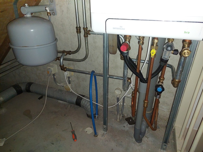

Dank voor de snelle antwoorden! Hierbij een foto van de CV installatie, rechts buiten beeld lopen 2 buizen naar de andere kant van het huis en dan omlaag.

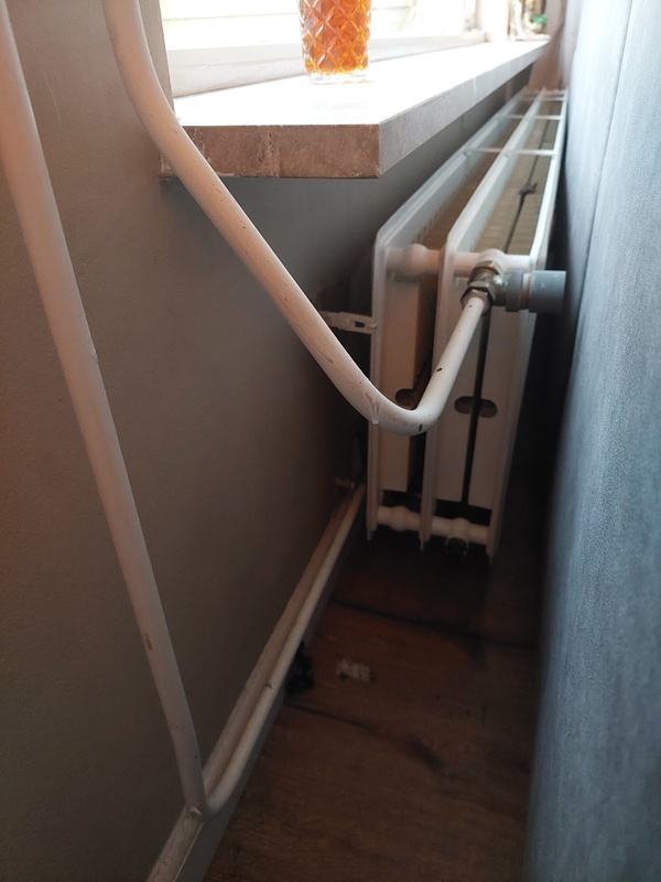

Dan het volgende, hoe toevallig. De radiatoren op de 1e verdieping aan de achterzijde worden nu gewoon weer warm. Alleen de radiator in de woonkamer op de begane grond (direct onder de radiatoren op de eerste verdieping) blijft nog koud. Ik heb een foto van deze radiator bijgevoegd. Heel raar, maar waar!

Grote kans dat er toch lucht in zit. Draai alle radiatoren eens dicht, behalve diegene die koud blijft. Kijk of hij dan wel opwarmt. Zo ja, dan heb je de lucht eruit gekregen. Als hij weer niet warm wil worden nadat je alles open hebt gezet, moet je waterzijdig gaan inregelen omdat je een hydraulisch onbalans hebt.

Er gaan links naast de ketel nog 2 cv leidingen omhoog. Op het hoogste punt van die leidingen hoort ook een ontluchter te zitten. Heb je die al ontlucht?
Scherp! Die waren nog niet ontlucht. Inmiddels wel, maar helaas de radiator in de woonkamer warmt nog steeds niet op. Aanvoerleiding is nu wel iets warmer dan lauw, maar lang niet warm genoeg om de radiator op gang te brengen. Alle andere radiatoren staan nog uit.

zat er op aanvoer EN retour een ontluchter?
Die buizen die hoger zitten dan de ketel vind ik nog steeds verdacht. Daar blijft het natuurlijk hangen en niets wat de automatische ontluchter van de ketel er aan kan doen.
Anders heeft mogelijk de andere leiding nog wat lucht.

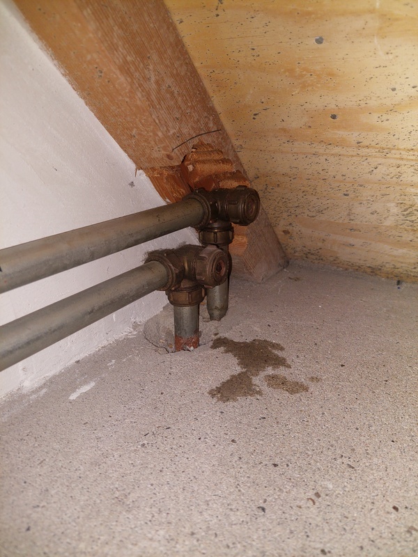

Zit inderdaad op beiden een ontluchter. Maarr, wegens jouw reactie én die van de anderen ben ik nog eens het huis doorgelopen op zoek naar andere ontluchters. We wonen er nu een jaartje. Vond ik achter een paar dozen in een donker hoekje nog twee stuks op zolder. Precies de buizen die de achterzijde voorzien van aanvoer en afvoer.
Afbeeldingslocatie: https://tweakers.net/i/sn44s1tSfKCYiNmTz38XLaZw2yY=/x800/filters:strip_icc():strip_exif()/f/image/VclQnPw1ssYUKGomuorRbh2k.jpg?f=fotoalbum_large
Je raad het misschien al. Uit de aanvoerleiding kwam flink wat lucht! Nu doet ook de radiator in de woonkamer zijn werk weer. Dus jullie vermoedens waren helemaal correct.
