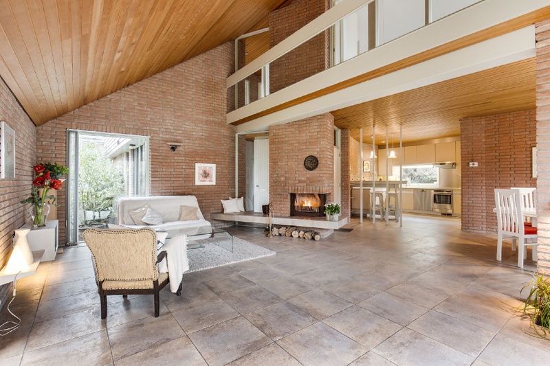

Hi all,
Ik heb een nieuw huis gekocht, en zoals je dat vroeger vaak zag, zijn de muren aan de binnenzijde (onafgewerkt) donkerrood baksteen. Vanwege de donkere kleur neemt dat veel licht weg. Nu is ons plan wel om binnen een aantal jaar te verbouwen (en dus ook om het baksteen weg te stucen), maar vanwege het budget gaan we dat niet meteen doen.
Concreet even mijn vraag: als we de stenen muren nu zouden witten, krijgen we dan later een probleem met de aanhechting van het stucwerk? Ik kan me zo voorstellen dat stucwerk veel beter hecht aan de steen zelf, dan aan een eventuele verflaag. Of denk ik nou te moeilijk en zal het wel meevallen?
Thanks!

@acehighhugo heb je niet toevallig een foto van je rooie muur? Als het steenstrips zijn heb je meestal geen centimeter voeg er tussen zitten.

Thanks voor de reacties al! Het is zeker echte baksteen (jaren 70). Compleet stucen heeft uiteraard onze voorkeur, maar aangezien we nog behoorlijk gaan verbouwen is dat nu nog niet aan de orde. Zie hier een foto:
Afbeeldingslocatie: https://tweakers.net/i/l11piIoFeXtyb42GiPip14iCmR8=/800x/filters:strip_icc():strip_exif()/f/image/zpuvg47q8pwhtJbHEKn5w5cr.jpg?f=fotoalbum_large

Dat kan je prima latex'en, 2 laagjes. Daarna is stuccen nog goed te doen. Ik kom je in ieder geval niet helpen :P

Witte voorstrijk er op, dikke roller gebruiken, klein beetje verdunnen en gaan met die banaan. Dan ben je in een paar dagen al een heel eind

Baksteen zuigt als een malle. Zorg er dus inderdaad voor dat je voorstrijk gebruikt. Want anders ga je de latex er niet egaal opkrijgen en laat deze makkelijk los omdat 'ie te snel droogt door de zuigende werking.
Als je de wanden daarna wilt stucen is opnieuw een voorstrijk over de latex essentieel. Gips hecht namelijk slecht op (acryl)latex. Een product als Knauf Betokontakt is zeer geschikt voor dit klusje.
