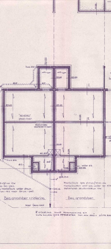

Via de gemeente heb ik de bouwtekeningen van mijn woning opgevraagd. Op die bouwtekeningen staat helaas geen legenda en nu weet ik niet of één bepaald muurtje een dragende muur is of niet. Het gaat om het volgende muurtje:
Afbeeldingslocatie: https://tweakers.net/i/yyIHBk6-IP-QKdy_TtTJOwj4hYI=/800x/filters:strip_exif()/f/image/yE70hgnL0z5LUk3FRovA7oeY.png?f=fotoalbum_large

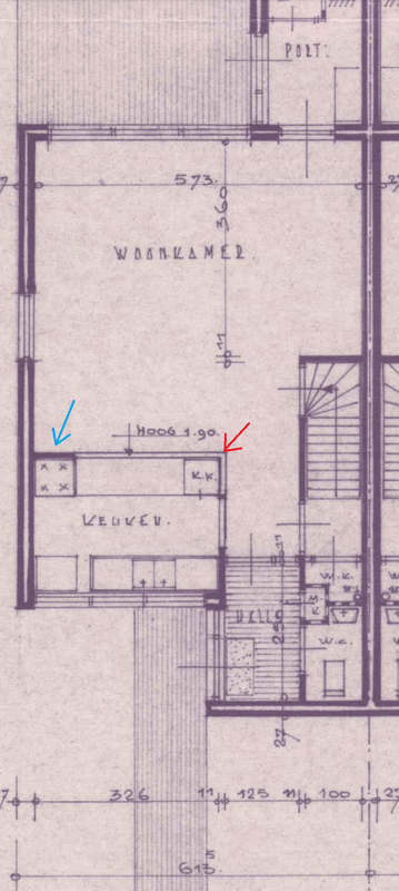

We willen zowel het rode deel als het blauwe deel eruit slopen. De vraag gaat over het blauwe gedeelte, is dit een draagmuur? In de onderstaande afbeelding zie je de verdieping:
Afbeeldingslocatie: https://tweakers.net/i/ehUNtyXlJ-QRwOGnSFsKcNbWngE=/x800/filters:strip_exif()/f/image/kRJcVE00HsR43zBBGRhcCoEz.png?f=fotoalbum_large

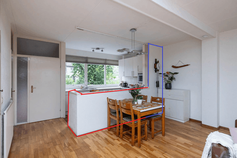

En in deze afbeelding de vloeren:
Afbeeldingslocatie: https://tweakers.net/i/hdivGN7aIlqs6EfD36Bi0bY3XoA=/x800/filters:strip_icc():strip_exif()/f/image/Lz2EQMdoX1reExznzEV36Lxa.jpg?f=fotoalbum_large
Kunnen we deze er veilig uit slopen?

Nee, is geen draagmuur. Dus ja, die kan je er veilig uitbeuken :P
Ey!! Macarena \o/
  • BlueKeenan
Inderdaad zoals hierboven, de dragende constructie is zichtbaar op tekening nr 2.
En dat kun je ook in de woonkamer zien, dat steunmuurtje in het midden van de kamer waarop een balk zichtbaar is, dat is dragend.
Dat losse muurtje is voor de sier. Neem een goede moker van een 90cm en een kilo of 5 en je hebt het er zo uit liggen.

Je ziet de kanaalplaten ook in de lengte richting van het huis liggen (die snede in het plafond). Ik snap de zorgen en better safe then sorry, maar wat er nu staan kan nooit een dragen muur zijn omdat de kanaalplaten er haaks op liggen.
  • 3dmazter
  • Laatst online: 20-10 13:08
Dit zijn langkanaal platen.
Die liggen op de voor en achtergevel dus kan er tussen uit.
