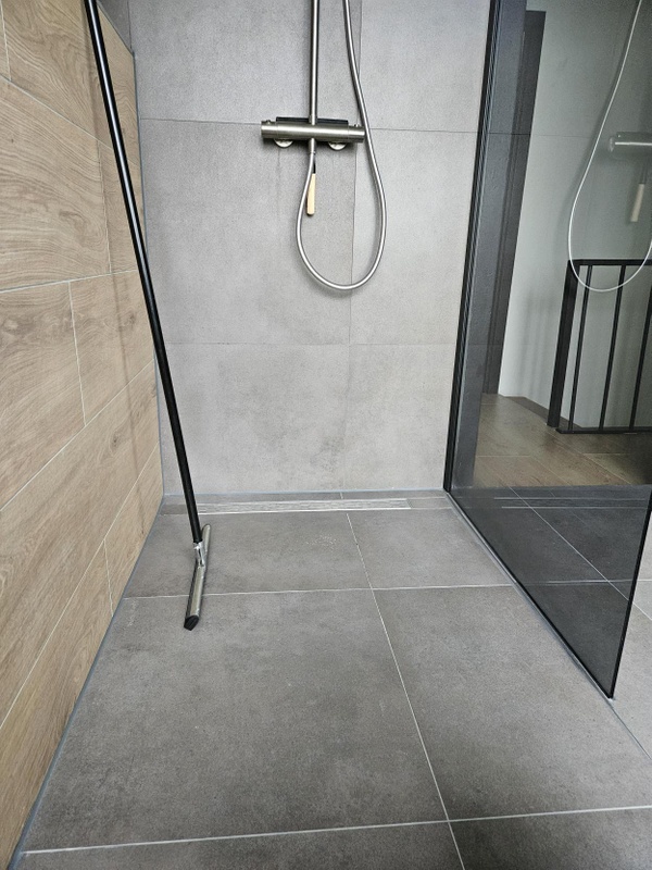

Sinds de oplevering van onze badkamer in ons nieuwbouwhuis hebben wij het probleem dat na een simpele douchebeurt het water de badkamer in stroomt.
Zie filmpje voor de situatie
https://streamable.com/3r7v8r

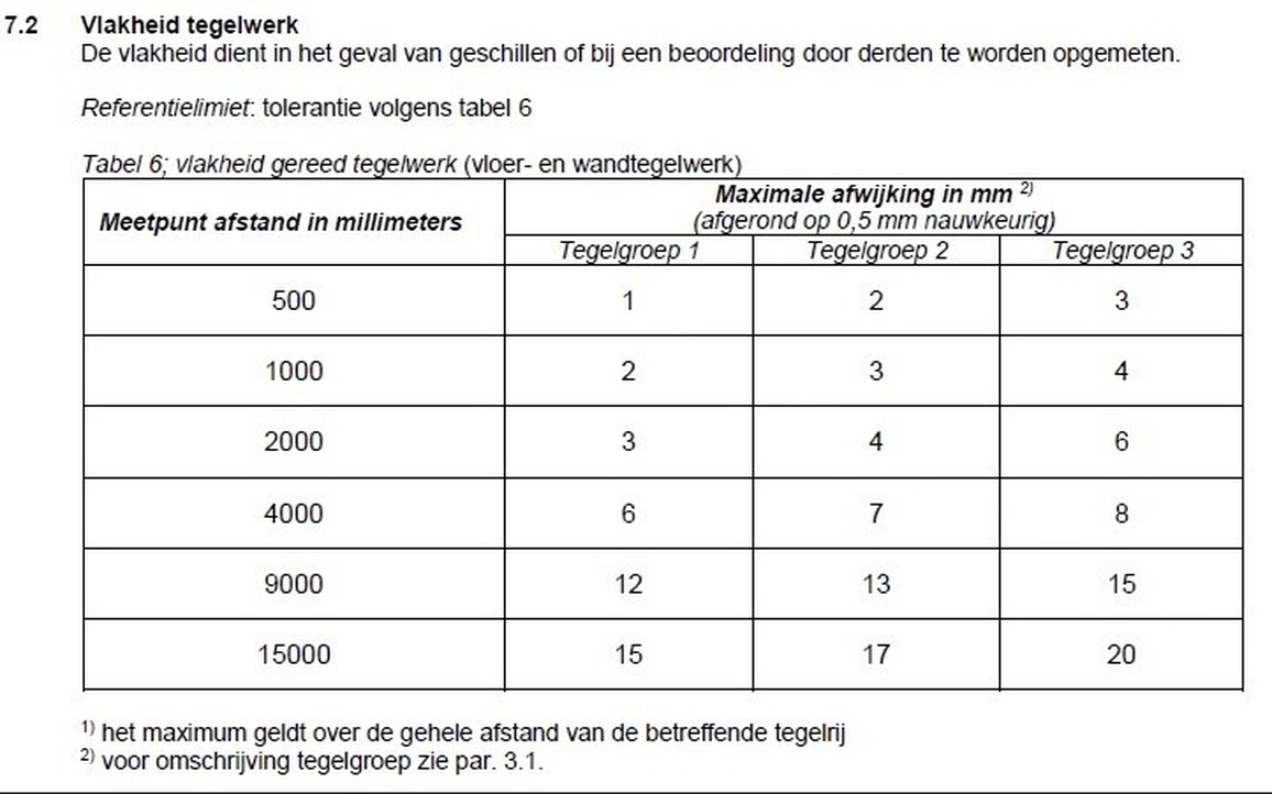

Ik heb hierna gevraagd wat die norm nu precies is en wat er uit de meting is gekomen.
Ik kreeg ndaarna een screenshot terug (zie onder) met de daarbij "binnen de norm" en 1mm afwijking.
Binnen de norm lees ik als 4mm/2meter

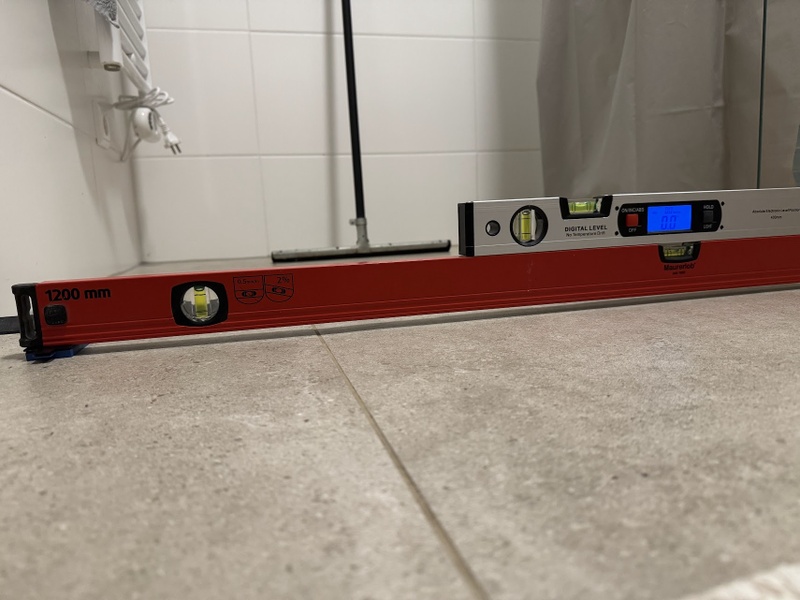

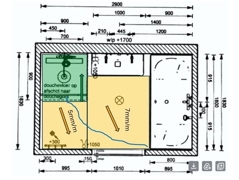

Zelf ben ik aan de slag gegaan met uitvulplaatjes en een digitale waterpas en ik meet 7mm/meter dat die scheef loopt maar ik ben nog wat onzeker welke normen nu precies van kracht zijn en of ik juist meet.
De bouwer stuurde een norm nbn en 14411 wat over keramische tegels gaat. Hiervoor stuurde hij een andere norm (lijkt op NEN 2747) maar nu twijfel ik of dat wel over de tegels gaat of de vloer eronder. Getallen komen alleen wel overeen.
De vragen die ik nu heb:
- Is er wel een norm voor de tegels/vlakheid van een badkamervloer? Ik lees ook dat keramische tegels altijd wat afwijken, maar hoe past dat in het geheel? Krijg je dan niet altijd waterproblemen.
- Ik focus nu op tegels buiten het gedeelte waar afschot is, is dat wel terecht of zou het probleem toch hier zitten?
- Moeten we wel focussen op de vlakheid van de tegels of is het probleem van water inherent aan het ontwerp? Zo ja mag ik dit ontwerp als deugdelijk zien?
Zie fotos: (blauw is indicatie hoe het water stroomt)

Normen ( ik begreep dat klasse 2 van toepassing is)
Afbeeldingslocatie: https://tweakers.net/i/VTQx2NV8bX6BfhWp0X786ut6WeE=/full-fit-in/4920x3264/filters:max_bytes(3145728):no_upscale():strip_icc():fill(white):strip_exif()/f/image/ViPUBTF2wYAoyRgcmV4mHrVk.jpg?f=user_large
Normen
Afbeeldingslocatie: https://tweakers.net/i/rV2ebNiu3BmHinXJj7-gU3zzisI=/full-fit-in/4920x3264/filters:max_bytes(3145728):no_upscale():strip_icc():fill(white):strip_exif()/f/image/kB0OKQcjD7mUIJkoelQlvPbX.jpg?f=user_large

Volgens mij, maar correct me if I am wrong, kijk je eerst wat de vlakheidsklasse voor je ondervloer (dekvloer) moet zijn. Geen afspraak, dan geldt klasse 7.
Een tegelzetter zal vaak afspreken dat hij max 2mm kan winnen per m1. Wellicht staat dat ook in je overeenkomst met de tegelzetter.

Is het wellicht mogelijk op de groene stippellijn een douchedeur te plaatsen?

Ik vind het dan wel heel vreemd (van de bouwer) die die zegt dat de tegels aan deze norm moeten voldoen.
Die eerste norm ijkt mij over de ondervloer te gaan maar de laatste die ik kreeg (nbn en 14411) lijkt wel expliciet over de tegels te gaan.
Ik was initieel begonnen over niet deugdelijk maar dat probeerde ik objectief te krijgen door de norm en een meting. Ik dacht ook dat ik er was :)
Bouwer zegt: norm is 4mm/2m
Bouwer zegt: we hebben 1mm(/2m) gemeten
Ik zeg: ik meet: 8mm/meter dus ~15mm/meter
Schijnbaar toch niet :+

Ik heb net nog even getest, niemand onder douxhe puur kraan aan en je ziet het afschot gedeelte binnen 1-2minuten gewoon langzaam eruit stromen richting de muur. Ik heb even met zwart getekend waar het water loopt.
Afbeeldingslocatie: https://tweakers.net/i/DywZKMVIWAjaMmPAdcByG_zj02k=/x800/filters:strip_icc():strip_exif()/f/image/rj5MA9ushRap0ddRBTOI9tk8.jpg?f=fotoalbum_large
Zoals je ziet heb ik momenteel een dorpel en douchegordijn om even de tijd tijdens de juridische strijd te overleven :(
Die dorpel heb im in het verlengde gelegd om voor een gedeelte te simuleren wat een langere glaswand zou doen
Ik denk dat ik de vloerdiscussie idd moet laten. Het js gewoon een flut ontwerp icm een brak gelegde vloer
De vraag is dan juridisch wie er verantwoordelijk voor is. Het liefst krijg ik mn geld terug van de flut badkamer en zet ik er iets fatsoenlijks in

Heb je goed gezien :)
De wand is inderdaad te kort, het water spettert over de dorpel heen.
Mijn buren hebben een glazen wand van 120cm en daar spettert het er, denk ik, niet overheen. Uiteindelijk hebben die ook een natte badkamer door de tegels. Water stroomt de douche uit richting de muur en dan naar links de hoek om.
Een beetje water vind ik ook niet erg, het blijft een inloopdouche. De combinatie van "fouten" maakt het een probleem:
- Te korte douchewand
- Te kort/weinig afschot in doucheruimte
- Te langzame afwatering naar doucheput
- Scheve tegels de verkeerde kant op buiten de doucheruimte
De enige pleister die gaat helpen hier denk ik is om een dorpel direct op de douche te zetten icm een douchedeur. Dan krijg je douchecabine van 90x90cm.
Maarja dat is een pleister :)
Ik wil ontdekken over de bouwer hiermee kan wegkomen of dat dit niet deugdelijk is als oplevering.

Voor de liefhebbers :)
Ik heb nog even nagemeten hoeveel het afschot was in de cabine zelf.
Sowieso is het afschot iets korter dan de 90cm, tot het putje namelijk, en is het afschot zelf op het randje met 9mm/m. Ik begreep dat 10-20 wordt geadviseerd.
Afbeeldingslocatie: https://tweakers.net/i/Dn_zFoVG4SasWculAokNHh2qDGo=/full-fit-in/4920x3264/filters:max_bytes(3145728):no_upscale():strip_icc():fill(white):strip_exif()/f/image/hPfK2wdnTLaIjMrwNpCCba11.jpg?f=user_large

  • laurens0619
  • Laatst online: 23:45
Jrz schreef op maandag 30 september 2024 @ 15:13:
Volgens de eerste tekening zou die 75cm 90cm moeten zijn. De regendouche zou op 45cm meten hangen. Dan heb je nog 30cm voor de spetters.
De cabine is 90cm maar de put staat op 75cm. Afschotna de put naar de muur, als het er al is, lijkt mij minder relevant.
Dus ik heb nu gerekend met 75cm, of maak ik daar een denkfout?
