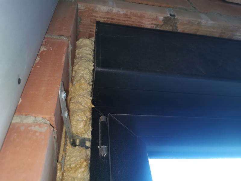

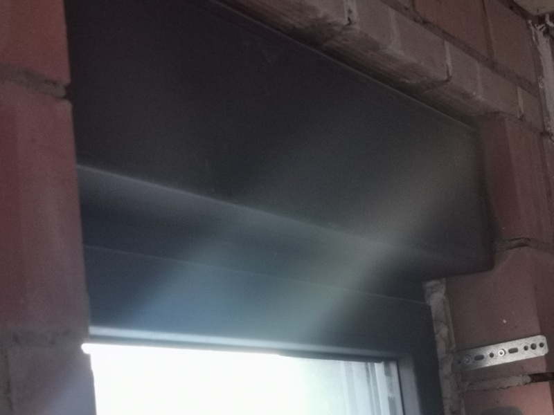

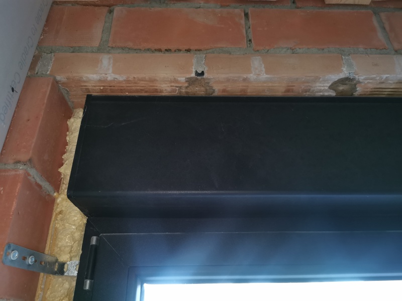

  • CR1992
  • Laatst online: 22:34
barry86 schreef op vrijdag 27 september 2024 @ 07:26:
Als ze in de binnenruimte zitten dan wordt wordt vaak de muur aan de kopse zijde gelijk getrokken en als een geheel afgewerkt. Je kan er dan vanaf de onderkant nog bij.
Hoe bedoel je?
Kun je dat dan nog losmaken?
Afbeeldingslocatie: https://tweakers.net/i/JRe3NduUHKQdGFSuWke5Zdnxh8k=/800x/filters:strip_icc():strip_exif()/f/image/BvH2Nu8PiFVbY78bDyLLpoXF.jpg?f=fotoalbum_large
Afbeeldingslocatie: https://tweakers.net/i/iHsML6MqvLePGRIJtuB52e9IyHg=/800x/filters:strip_icc():strip_exif()/f/image/NESfHcNRuzr8Y7mJGrR2GTCb.jpg?f=fotoalbum_large
Afbeeldingslocatie: https://tweakers.net/i/B28WcyYCEnspFuGZe2Xapp79yAE=/800x/filters:strip_icc():strip_exif()/f/image/LIYsfIeyAnfmJbWdzuWtT6EO.jpg?f=fotoalbum_large
  • _NvS_
  • Registratie: Oktober 2016
  • Laatst online: 06-08 13:44
Zit de opening aan de binnen of buitenkant ?
Houtenlat/ plank strak tegen de zijkant van je rolluik. Gelijk aan de voorkant van je bak, dan pir met gips op gelijk aan je muur of toekomstig stuck werk. Gips met pir vast schroeven aan de zijkanten in de geplaatste plank/ lat.
Dan is het geïsoleerd en moet je er bijzijn dan schroef je het los
