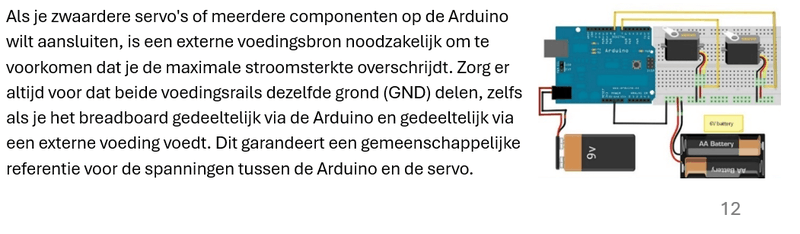

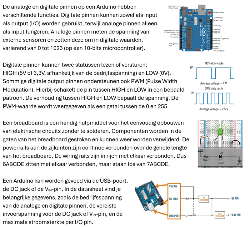

Hoi,
Ik ben nieuw met Arduino en heb zelf wat onderzoek gedaan. Ik heb youtube video's en chatGPT als bronnen gebruikt. Maar ik weet niet zeker of ik het goed heb. Heeft iemand zin/tijd om te kijken naar mijn aantekeningen? Want ik vind het soms nog best ingewikkeld. Helemaal omdat ik de arduino niet wil overbelasten als ik een groot project ga starten.
1. Afbeeldingslocatie: https://tweakers.net/i/E42GsiGONXB3PNeDu_35SJi_Lic=/800x/filters:strip_exif()/f/image/nlSa1xzqlR5H16dpc69zywuh.png?f=fotoalbum_large
2. Afbeeldingslocatie: https://tweakers.net/i/apBFTKxQmuS8sSFmebXHKe0NMnY=/800x/filters:strip_exif()/f/image/STExcT0Tyury8dT3961bkwKd.png?f=fotoalbum_large
3. Afbeeldingslocatie: https://tweakers.net/i/s63BvBweYIDwnLzo2GxvN5hvZVc=/800x/filters:strip_exif()/f/image/L52e8RQS1MVMaxaVBztBtSYA.png?f=fotoalbum_large
4. Afbeeldingslocatie: https://tweakers.net/i/R38Vm77mq3m0qokBCOxnWGKSymo=/800x/filters:strip_exif()/f/image/QsfcQlzLNgrMqSxv2ub9BYWr.png?f=fotoalbum_large
  • jnr24
  • Laatst online: 14-09 11:26
Ziet er goed uit.
De weerstand bij een led is er met name ter bescherming van de led. Een ledje biedt zelf namelijk weinig weerstand, er kan dus gerust 1A gaan lopen, heel even veel licht en dan is de led doorgebrand.
Volgens mij kan een arduino zelf behoorlijk wat hebben mocht je een keer per ongeluk teveel belasten.
Weet wel dat Arduino inmiddels wat verouderd is. Tegenwoordig zal de gemiddelde hobbyist met een ESP32 beginnen, die zijn sneller, meer geheugen, niet duur, zeker niet duurder dan een echt Arduino. Je hebt dan ook meteen mogelijkheden voor wifi en bluetooth ingebouwd.

Kleine opmerking over zwevende ingangen, deze kan je inderdaad oplossen door een externe weerstand, maar als ik 't mij goed herinner hebben Arduinos ook interne pullup weerstanden die je via software kan configureren. Scheelt weer een componentje aansluiten(en breadboards hebben niet altijd de beste connectie, dus het kan een hoop ergernis voorkomen...)
Yep, gebruik INPUT_PULLUP ipv INPUT als mode:
pinMode(<pin>, INPUT_PULLUP);
