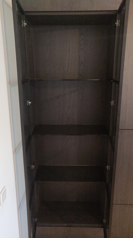

Onze keuken is afgelopen week geplaatst en ik zou in een glazen kast met glazen schappen onder elk van deze 3 schappen een led strip horizontaal aan de achterkant willen maken. Het stopcontact bevind zich onder de kast achter de plint in de muur. De bekabeling kan ik via een klein gaatje achterin de kast omhoog laten lopen.
Ik heb een hue bridge en maak gebruik van Home Assistant, ook wil ik de led strip koppelen aan een bewegingsensor. Kleur strip is een must.
Mijn vraag(vragen) zijn:
Kan ik dit met 1 ledstrip doen of moet dit met 3 losse?
Heb ik een zigbee controller nodig?
Kan elke 'domme ledstrip' aan een slimme controller gekoppeld worden?

Alvast bedankt. Afbeeldingslocatie: https://tweakers.net/i/fUrMrw_NtSA56e2Sc5wGofJvl0I=/x800/filters:strip_icc():strip_exif()/f/image/lizQE4qSmAChtXVmKQyVjvwG.jpg?f=fotoalbum_large

Wat is het doel? Alleen sfeer of moet het ook verlichten? In het tweede geval kan je de strips het best niet achteraan de plank, maar vooraan de planken (nog steeds aan de onderzijde) maken. Anders krijg je een rare schaduw aan de voorzijde van de objecten in plaats van dat deze voorzijden verlicht worden.

Sfeer, kast gaat alleen gebruikt worden voor glazen, sterke drank en apart servies

Je hebt in de basis nodig:
- 1 LED-strip (die kun je in 3 stukken knippen)
- 1 Zigbee LED-driver (iets zoals je zelf inderdaad al correct linkte!)
De drivers van Gledopto werken met Hue (weet ik uit eigen ervaring), die van Miboxer weet ik niet.
- 1 Voeding (230V AC naar 12 of 24 V DC, vermogen nader te bepalen n.a.v. de gekozen strip)
- Draad
- 3 profielen met clips t.b.v. bevestigen LED-strip op de kast (beter dan plakken, i.v.m. warmteontwikkeling)

Wat bedoel je met 'draad'? Om de geknipte kant van de ledstrip door te verbinden?

Idd, dat bedoel ik. En voor tussen de voeding en de LED-driver.
Als je kunt solderen kun je dat doen, zo niet kun je ook kant-en-klare connectors kopen die je op het uiteinde van de LED-strip kunt bevestigen om ze met elkaar te verbinden.

Kan deze ledstrip op de controller van gledopto?

Nee, voor zover ik weet heeft Gledopto geen drivers die individuele adressering ondersteunen.
