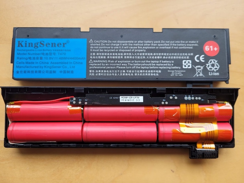

Laten we een accu nemen voor een Lenovo T480. De aftermarket accu heeft een sticker met "Sygnosis batteries" en dit merk wordt via allerlei nederlandse winkels verkocht.
In windows battery report en op het label staat dat de accu van Sanyo is en 10.8v 4400mAh of 48Wh heeft. (design capacity) en 47Wh restcapaciteit.
Als je de accu open maakt tref je 6 ongemarkeerde cellen aan, geschakeld als 3 x 2 stuks parallel. De individuele cellen zouden dus 2200mAh moeten zijn. Op de BMS staat een productiedatum ergens in 2023 en een 44Wh markering. Dat er geen typenummer op de cellen staat is al verdacht. Zijn dit wel Sanyo cellen?
Dit is dus geen hele oude accu en hij heeft maar 14 cycles. Hij is dus niet versleten of extreem gedegradeerd door 6 jaar op de plank te liggen.
Afbeeldingslocatie: https://tweakers.net/i/RUPf1TXXwczbX_-332F9-m6v518=/800x/filters:strip_icc():strip_exif()/f/image/5QWHbZ4ElfMyvCCtpe9iu79V.jpg?f=fotoalbum_large
Ik heb de cellen losgehaald en door een cellentester gehaald. De uitkomst is niet verrassend: dit zijn geen goede cellen, en het zijn niet de cellen die erin zouden moeten zitten. Niet alleen is de capaciteit en interne weerstand belabberd en stevig varierend met slechts 850 tot 1450 mAh per cel maar er lijken ook 2 'kwaliteiten' door elkaar te zijn gebruikt ("1000" en "1500").
Maar ook weer wel verrassend: ze sorteren de accus op specificaties en zorgen er wel voor dat gelijksoortige qua capaciteit en interne weerstand als setje van 2 parallel worden gezet.
Afbeeldingslocatie: https://tweakers.net/i/NEksL9VLHs7ubxKYQ5RBa7ue3Ys=/fit-in/4000x4000/filters:no_upscale():strip_exif()/f/image/TwPTepf4ubUBuvG7QEKMpoZA.png?f=user_large
(Het zijn overigens geen gerecyclede cellen, die hebben extra laspuntjes)
Ik heb ter leringh ende vermaeck ook maar een Kingsener accu op Ali besteld, eens kijken wat daar uit komt.
[ Voor 8% gewijzigd door Aidix op 04-03-2026 09:15 ]

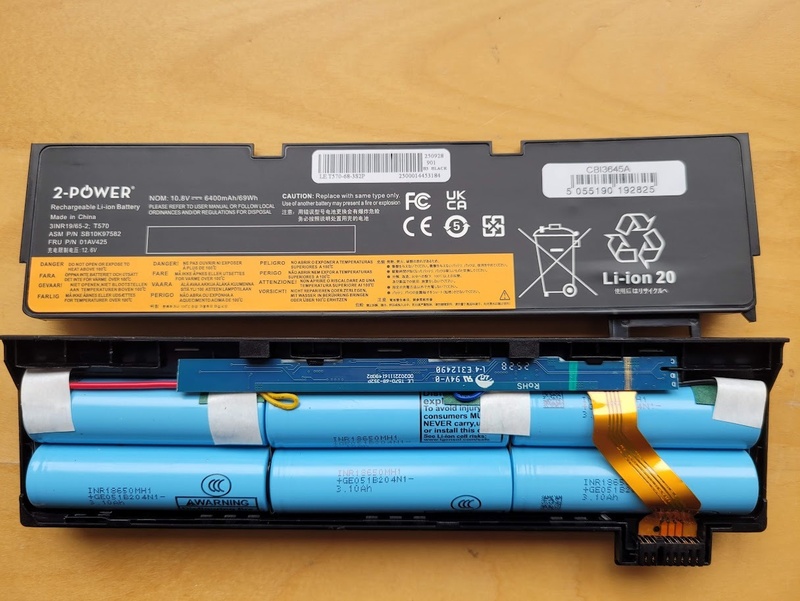

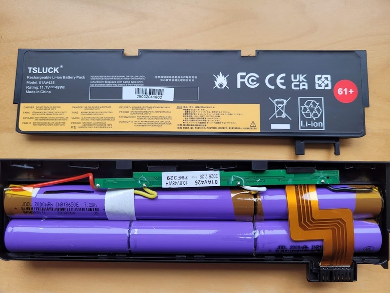

Inmiddels heb ik 3 nieuwe (Lenovo T480 type) accus binnen en doorgemeten De resultaten vallen mij alleszins mee, een echte miskoop zit er niet tussen. Dat is natuurlijk 'jammer' want ik had wat meer spektakel verwacht. ;)
De accus zijn getest in de laptop met Batterymon als datalogger en PCSX2 Playstation2 emulator as vaste load. (De emulator draait het openingsscherm van God of War 2). Elke accu heeft minimaal 5 volledige charge-discharge cycli gehad en de laatste run is gebruik voor onderstaande cijfers. (Voor deze niet originele cellen geldt dat de eerste paar runs de BMS zich nog moet calibreren.) De accus gedragen zich (na een paar cycli) normaal tot Windows zichzelf afsluit op 5 a 6%.
Wat mij verbaast is dat het 3 totaal verschillende accus zijn, ik had verwacht dat op zijn minst een paar uit dezelfde fabriek zouden komen. In feite zijn ze allemaal compleet anders inclusief de gietmal van de behuizing en de BMS printjes. Ze zijn ook anders dan de eerder gesloopte Sygnosis accu. Van de 4 accus zat de Sygnosis het slordigst in elkaar qua plaatsing bms (niet vastgeklikt) en positionering draden en uiteraard de intens slechte cellen.
Aangename verassing is de accu van 123inkt, die ze zelf verkopen als 5200mAh maar die in feite 6200mAh is en waar dure LG cellen in zitten.
De TSLUCK accu van Amazon levert wat minder dan de specificaties je beloven en dat is logisch want op de cellen staat duidelijk 2000mAh terwijl 2200 nodig zou zijn. Toch valt 92,5% van de in de advertentie beloofde capaciteit nog best mee.
De Kingsener van Aliexpress toont aan dat je zelfs daar eerlijke verkopers aantreft want hij doet precies wat er beloofd is.
Battery IDPrijsGemeten capaciteitRuntime loadtestGebruikte cellen
TSLUCK 4400mAh (Amazon)3440802h45JDDL 2000mAh
Kingsener 4400mAh (Ali)3544532h57???
123accu 5200mAh5262604h15LG 3100mAh

Originele Lenovo T480 accus waren er in 2200, 4400 en 6600mAh. Alle door mij geteste accus zijn een prima alternatief voor die originele 4400 accu. Het zal gerust verschillen per model accu, maar we weten nu in ieder geval dat je geen enkele leverancier compleet moet afschrijven.

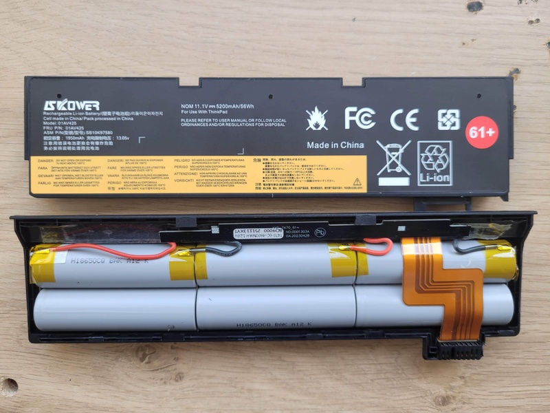

Update: Er zijn nog twee accus getest. De nieuwe kanshebbers zijn: weer een Sygnosis accu van viaDennis en de allergoedkoopste accu van AliExpress genaamd Skower.
De Sygnosis 4400mAh accu (54 euro) bijkt na demontage een compleet andere dan het exemplaar dat ik 2,5 jaar geleden heb ontvangen. Wederom andere cellen, ander BMS en andere behuizing. Deze behuizing voelt wat goedkoop en dun aan, maar de accu blijkt goed te presteren. Er zit zowaar 8% meer energie in dan op de verpakking staat en daarmee komt hij uit op 4880mAh.
Tot slot de Skower accu van nog geen 25 euro inclusief verzendkosten. Wat kan je daar nou nog van verwachten ? De goed nieuwsshow bij deze accutests blijft maar doorgaan. Ook deze accu levert meer, in dit geval meer energie per betaalde euro. Dit is namelijk een 5200mAh accu, hij levert met 5240mAh precies de opgegeven capaciteit, en zelfs rond de 5% lading (waar de computer zichzelf afsluit) heeft hij nog genoeg prik om netjes de hibernate af te ronden. De meeste eerder geteste accus doen dat niet, die blijven een tijdje hangen rond de 6 a 7% en vallen dan uit. De demontage fotos laten zien dat het om BAK cellen gaat.
En zo komen we tot de onverwachte conclusie: Aliexpress biedt met de Skower en Kingsener accus veruit de beste prijs-prestatieverhouding, waarbij de allergoedkoopste ook nog eens opvalt door de grote capaciteit en de nette afstelling van het bms.
De bij Ali vermelde levertijd van 1 maand klopt overigens niet, dit bleek in beide gevallen slechts 1 week.
