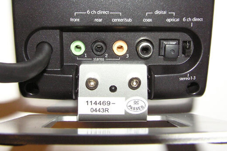

Om m'n oude Z-5500 aan te sluiten op een hedendaagse windows 11 mini-pc zonder uitbreidingssloten (en slechts stereo-headset out) zoek ik een usb-oplossing die niet al te duur is. De mogelijke inputs zijn deze:
Afbeeldingslocatie: https://tweakers.net/i/HxO2lSBww7Os3BO_ZTawd6bON30=/full-fit-in/4920x3264/filters:max_bytes(3145728):no_upscale():strip_icc():fill(white):strip_exif()/f/image/JicKrfMcfP4Zhqsk8P0533Px.jpg?f=user_large
Ik heb dit ding al eens geprobeerd, maar daar kreeg ik met alle mogelijke instellingen en drivers in het beste geval 1x front left en center uit over de mini-jacks, terwijl optical zelfs helemaal geen signaal uitstuurde (gebrek aan windows 11 support en drivers helpen er ook niet echt aan mee).
M'n kabels zijn allemaal nog goed, want als ik rear en center/sub aansluit op een gewone stereo dan krijg ik over elk kanaal wel het juiste geluid door.
Heeft iemand een idee voor een product van een bekender merk of iets dat je zelf in bovenstaande situatie werkend hebt gekregen met 5.1 audio?

Het simpelste leek me analoog via de mini-jacks, maar zelfs daar vind ik amper nog iets goedkoop voor en digitaal zijn de meeste dingen dat ik tegen kom beperkt tot stereo en dan kan ik even goed de headset-jack gebruiken. Via een optisch kabel is het natuurlijk een pak cleaner qua bekabeling en makkelijker weg te werken, maar dat is geen vereiste, aangezien dit een secundaire setup is in het tuinhuis.
Momenteel ben ik er in geslaagd om 4 van de 6 kanalen analoog werkend te krijgen (via 6ch direct) met uitzondering van center en rear right via het gelinkte toestel, maar dan zonder de c-media software (ben ik te weten gekomen via een of andere arabische account die over een soortgelijk product ging)

het zijn 3 mini-jacks hé ;)
het missen lijkt me aan de brakke implementatie op het toestel te liggen, want de paren werken juist als elke jack apart wordt aangesloten op een headphone-out

Ik heb deze in combinatie met een inmiddels antieke 5.1 speaker-set van Creative, aangesloten met 3x 3.5mm jack (groen/zwart/oranje zoals ook op jouw foto). Wordt direct herkend door Windows 10, geen aanvullende drivers benodigd. Wellicht wel voor wat meer exotische configuraties, maar "gewoon" 5.1 werkt out of the box. Of de SPDIF output ook werkt weet ik niet, ik las dat daar wel wat problemen mee zijn.

Degene die ik nu heb gebruikt dezelfde CM6206 chip met ingebouwde windows 11 drivers (ik heb dezelfde driver die gelinkt wordt ook getest, maar dat was dus met de resultaten waarover ik in de eerste post over sprak).
de SPDIF out doet het niet zonder SPDIF in en zou dan ook nog eens beperkt kunnen zijn tot 2.1
De officiële support vanuit CMedia stopt bij windows 10 en ondanks dat je soms geluk kan hebben met W10 drivers onder W11 geeft het in deze situatie niet het resultaat

Heb het nog even getest i.c.m. Windows 11 hier, met de standaard bij Windows geleverde drivers (USBAUDIO.SYS, versie 10.0.22621.3958 om precies te zijn). Ook daar werkt analoog 5.1 zoals verwacht. Als ik jou was zou ik even kijken of je terug kunt naar de standaard-driver of het met een andere PC proberen, anders heb je wellicht een defect exemplaar.
