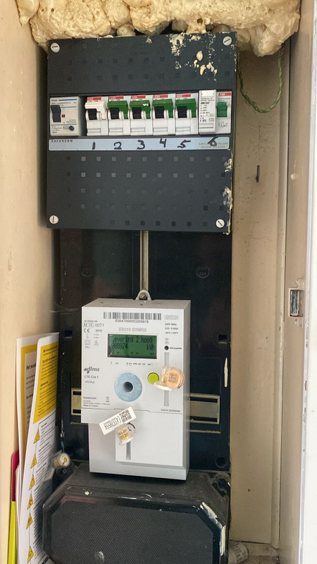

Ik heb een huisje gekocht. Er is een hele kleine meterkast waar de stroomaansluiting, slimme meter en een kleine groepenkast in zit.
Nu wil ik graag mijn aansluiting laten verzwaren naar 3 x 25A. Ik wil graag een fornuisgroep voor de keuken hebben, het schuurtje in de tuin een eigen groep geven, en een aantal groepen aanleggen voor een nieuw te bouwen geluidsstudio in de tuin (ik wil hier graag een warmtepomp van 3kw installeren en twee aparte 16A groepen beschikbaar hebben voor apparatuur).
Ik heb de hele middag zitten zoeken, lezen en puzzelen… maar kom er niet echt uit. Wat zouden jullie aanraden?
Hierbij een foto van de huidige kast, waarbij duidelijk wordt dat er wellicht niet veel uitbreiding inpast. Binnenlaat van de gehele kast is 28 x 65cm (b x h).
Jullie inzichten en eventueel advies worden zeer gewaardeerd!
Afbeeldingslocatie: https://tweakers.net/i/WLdv_VUsWaWVFxu-iA5lOjqGvXQ=/x800/filters:strip_icc():strip_exif()/f/image/fmojYykCY3MjkrgXMRe9FaaT.jpg?f=fotoalbum_large

Zit er boven die bol pur nog ruimte? Of optie om links of rechts uit te breiden?
In deze bestaande meterkast ga je nooit iets kunnen installeren dat voldoet aan de huidige norm
Als je gaat verzwaren naar 3 fase is je kast al bijna vol door de nieuwe hoofdschakelaar en de 3P+N voor koken

Dat is wel erg weinig ruimte, zeker als je naar 3x25 wilt gaan.
Hoeveel fysieke ruimte kun je creëren in die kast?
Een nieuwe groepenkast hiervoor heb je toch minimaal 25x40 aan vrije ruimte nodig, boven de meter.
Kijk overigens ook eens naar een groepenkast generator van o.a. Elektramat, daar kun je gemakkelijk invullen wat je wilt hebben en je hebt het zo bij elkaar geklikt.

Er is hier verder geen ruimte beschikbaar. Niet in de huidige kast. Ik zou er voor kunnen kiezen om het “gat” verder uit te frezen in de muur, en zo de kast een stuk breder maken.
Ik begreep uit andere topics al dat deze kast als “hoofdverdeler” te gebruiken naar (bijvoorbeeld) twee sub-kasten geen al te beste optie is.

Op zich zie ik niet direct een reden om naar 3 fase te gaan, 2x (2din) aardlek, 2x (2din) fornuisgroepen (fornuis + wp) en losse (1din) automaten voor de overige groepen kom je er volgens mij. Eventueel kan je nog met een onderverdeler werken waar je niet uitkomt.
Alternatief is Emat spul, die hebben 2din fornuisgroep volautomaat en 1 din volautomaten, daarmee spaar je 2 losse 2din aardlek automaten uit.
Het enige nadeel is dat die emat spanningsafhankelijk zijn, in de praktijk eigenlijk geen issue als de boel volgens de normen is aangelegd maar het is niet zo veilig als een 'normale' aardlek.
Oh sh*t.. er moet natuurlijk ook nog een hoofdschakelaar in, das ook nog 2din erbij.

Als je 33 cm hoogte hebt, zou je misschien deze Eaton kunnen toepassen.

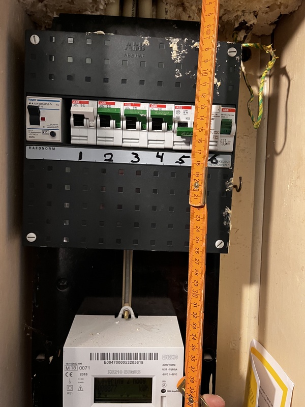

Dat haal ik net niet. Maximale ruimte zit zo rond de 28cm hoogte. Ik heb al flink zitten zoeken. De kleinste die ik kon vinden is inderdaad 33cm hoog.
Het wordt puzzelen c.q. frezen vrees ik.

Is dat nadat de pur verwijderd is? Daar is volgens mij wel wat te winnen. Sowieso vind ik dit een vreemde manier van afwerken.
Ik heb zelf ooit om ruimte te maken een rij stenen extra verwijderd aan de bovenzijde van zo'n uitsparing.

Die pur zou nog wat extra ruimte kunnen opleveren. Paar stenen eruit halen ben ik overigens ook niet bang voor.

Alleen mag je dan weer geen kookgroep (2x16A) plaatsen achter 3x25A. Je kunt de ALS's er uithalen en alleen spanningsonafhankelijke 1 DIN brede ALA's plaatsen.
Edit: en al vaak gezegd hier. Dat PUR wil je hier niet.

Ik ga z.s.m. even passen en meten. Dat Eaton kastje, of een vergelijkbare 33cm hoge groepenkast zou ideaal zijn. Dan past 3x25 er ook wel in, denk ik.

Wat een optie kan zijn:
Je hebt nu 12 modules:
4 ben je er kwijt voor een 3-fase hoofdschakelaar.
Als je daar een 3-fase distributiegroep en 4 aardlekautomaten naast zet kan je het bestaande naar de 4 alamats schuiven.
Dan in de keuken een keukenverdeler en in het bijgebouw ook een verdeler.
Die distributie kan je uitvoeren met een normale automaat maar ook met een lastscheider/schakelaar en die kan je nog wel eens compacter vinden in 2 of 3 modules.
Grootste nadeel (naast 0 ruimte voor uitbreiding) is denk ik dat je de kabels naar de verdelers moet aanleggen met 4mm2 of dikker (afhankelijk van de lengte) om de volledige stroom van de hoofdaansluiting aan te kunnen.
Volgens de NEN1010 moeten alle eindgroepen selectief zijn, maar dat hoeft een distributie niet te zijn,

Ik heb dezelfde Eaton kast hier thuis en bij mij zit ie 4cm boven de slimme meter gemonteerd. Het is bij mij een 3 fase meterkast met 1 fase pv en nog ruimte voor een kracht groep. Je moet alleen niet van alles en nog wat een eigen alamat willen geven.

Eerste stap gaat zijn om te kijken hoe ik die 33cm hoogte kan vinden voor zo’n Eaton kastje. Als dat lukt, lijkt me de rest vrij eenvoudig.

In zo’n kleine kast kun je ook nog best wat kwijt als je met aardlekautomaten werkt. Onlangs een soortgelijk project gedaan bij een familielid: ThinkPad in "Het grote topic voor Elektra huisinstallaties - Deel 2"

Ik heb het grootste deel van de PUR nu verwijderd. Er is inderdaad wat ruimte boven de meter, maar die “achterplaat” zit in de weg. Ziet er nogal archaïsch uit… maar ik neem niet aan dat ik daar zonder meer een stuk vanaf mag zagen..
Weet iemand wat dit is, en wat voor regels hier aan verbonden zijn?Afbeeldingslocatie: https://tweakers.net/i/VjN2zGwlzT6icqXc3W2jrd6wWPk=/x800/filters:strip_icc():strip_exif()/f/image/puT4Cf7auBNBBpPeLYFZR9Ng.jpg?f=fotoalbum_large
Afbeeldingslocatie: https://tweakers.net/i/-Nt0H7NLJSJN_Zl79rCYNak0B_c=/x800/filters:strip_icc():strip_exif()/f/image/wijqIKCe3uUpgLRUVqZ6iUqi.jpg?f=fotoalbum_large
Afbeeldingslocatie: https://tweakers.net/i/olNPVd8sRAZEvX2IxmwQisyOusA=/x800/filters:strip_icc():strip_exif()/f/image/zPoGleoMePJZbV1qwYcLPcpx.jpg?f=fotoalbum_large
  • FredvZ
  • Laatst online: 11:12
Enok Jamal schreef op donderdag 26 september 2024 @ 18:10:
Dat is een meterbord en die valt onder het deel van de installatie waar de netbeheerder voor verantwoordelijk is en daar mag je als consument precies niets mee doen.
Ik zou er zeker niet in gaan zagen.

kun je een foto maken wat er boven de pur zit?
  • The-Source
  • Laatst online: 02:21
Ik zou gaan oriënteren of je niet in een ruimte ernaast/ er achter ruimte hebt voor een fatsoenlijke groepenkast.
In je huidige gaat dan alleen hoofdschakelaar blijven zitten.
Afhankelijk van afstand/ voorbereiding op toekomst een voldoende dikke kabel naar het onderverdeelkast.
Je kan nog wel je bestaande groepen op een 1 fase ALS kwijt mits dat geen groot gebruikers zijn. Met nieuwe smallere automaten gaat 4 groepen denk ik nog net passen. (3F hoofdschakelaar = 4 units, 1 fase ALS 2 units, 4 automaten a 1 unit == 10 units totaal. ) Dus bij overstap zal je minimaal 2 groepen moeten verlengen naar nieuwe locatie.
Taal fouten inbegrepen ;)

uaT schreef op zaterdag 28 september 2024 @ 14:03:
Zal ik doen.
Maar de meterkast zelf houdt daar op. Het enige dat daar zit zijn de uiteinden van de stroomleidingen.

The-Source schreef op zaterdag 28 september 2024 @ 14:42:
Helaas is die ruimte er niet. Enige optie die ik zie is om deze bestaande kast verder uit te frezen, waardoor er meer ruimte ontstaat. Nadeel van een klein, oud huis.
