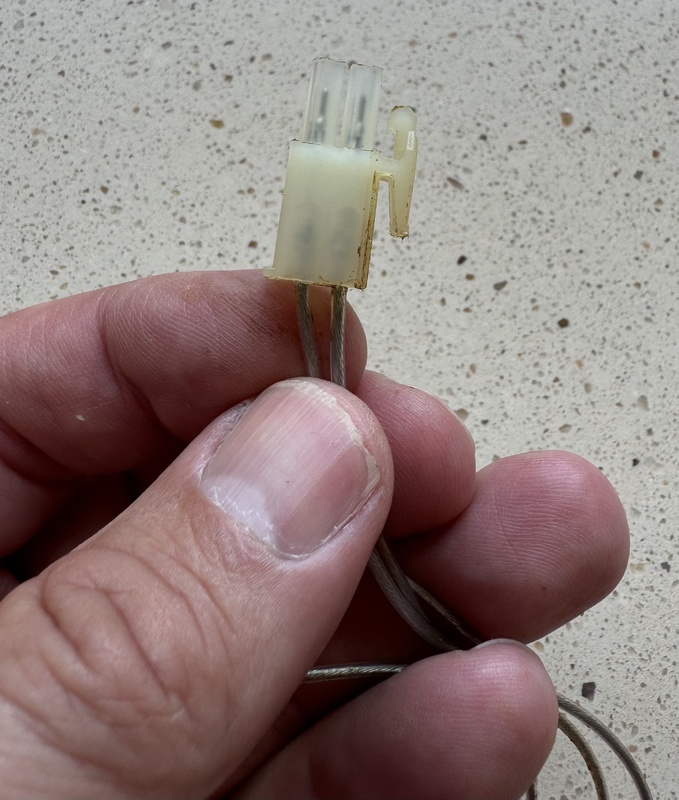

Mijn moeder heeft een Atag afzuigkap waar inmiddels 3 van de 4 lampjes van overleden zijn. Nu zijn deze niet vervangbaar en moeten ze dus compleet vervangen worden. Ik heb deze besteld alleen zit er geen connector om ze weer vast te klikken bij. Het lukt me niet te achterhalen wat voor connector dit is (en waar ik die kan kopen).
Atag afzuigkap
Uit proberen te zoeken wat voor connector het is. Het lijkt me een JST connector, VH type? (de pinafstand is ca 4 mm) alleen zit het borgklemmetje hier op de korte kant: ik vind alleen connectors met het borgklemmetje op de lange kant.Afbeeldingslocatie: https://tweakers.net/i/mJKOVvaffo-D5JKJhbxLZ57nnOM=/x800/filters:strip_icc():strip_exif()/f/image/fvxMSVQzSZESmO06bhN1vhvY.jpg?f=fotoalbum_large

Zier er uit als een Molex Minifit Jr. 0039012020
Afbeeldingslocatie: https://shop.bb-sensors.com/out/pictures/master/product/1/molex-39012020-kupplungsgehaeuse-crimpgehaeuse.jpg

Juup schreef op woensdag 25 september 2024 @ 13:58:
Damnit, dat wou ik zeggen.
@Videopac Kijk even goed naar de exacte vorm van de plastic behuizing die ìn het andere gedeelte gaat of dit overeen komt.

@Juup @OnTracK Dank! Mijn probleem is opgelost!
