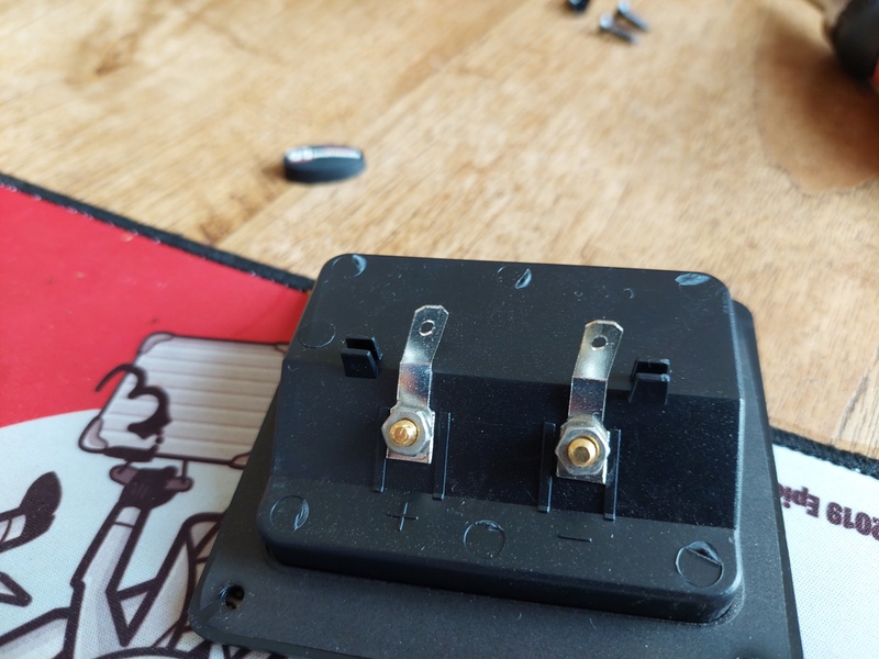

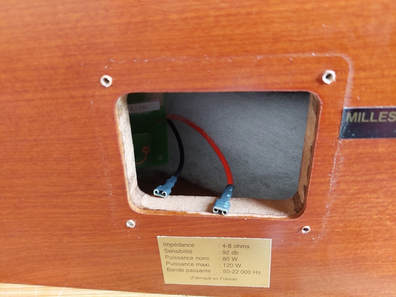

Het probleem gevondenAfbeeldingslocatie: https://tweakers.net/i/mbrP8d9sx3pDC37v6a8xCCIv68Q=/800x/filters:strip_icc():strip_exif()/f/image/Mw1hGAV2UEopDRwCQ4qljvCn.jpg?f=fotoalbum_large
Afbeeldingslocatie: https://tweakers.net/i/MZGLB-UI6c4RRvV0hHsvyH6XA8U=/800x/filters:strip_icc():strip_exif()/f/image/HrPfwqIqBSlSVQgwNlJoR3Iu.jpg?f=fotoalbum_large
  • yep123
  • Laatst online: 21-10 20:43
Maar geen idee hoe aan te sluiten
  • pagani
Gewoon er overheen schuiven?
  • yep123
Tja, lekker technisch inzicht. Doet het nu prima, nog even de Audyssey erover heen gooien.Thanks voor de tips
  • Videopac
  • Laatst online: 11:25
Videopac
Rommelt wat aan.
Rode op plus, zwarte op min schuiven (anders faseverschil)

  • Jag
  • Laatst online: 18-10 16:00
Jag
De connectoren lagen gewoon los begrijp ik :) ?
Mooi om het dan uit elkaar te schroeven, niet meer aan te sluiten, dan dicht te schroeven en op marktplaats zetten haha
