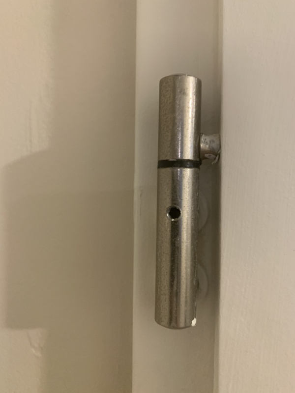

Momenteel hebben we een opdekdeur met bovenlicht, deze bovenlichten / platen kunnen er uit en dan heb ik een plafondhoog kozijn.
Is het mogelijk om doormiddel van het huidige kozijn een plafondhoge opdekdeur erin te hangen?
Kunnen scharnieren makkelijk in de huidige kozijn erbij worden gemaakt?
Waar rekening mee te houden?
Afbeeldingslocatie: https://tweakers.net/i/s1huVx6MwiRBIxqyljyLoPfWgxw=/x800/filters:strip_icc():strip_exif()/f/image/40yeaYkfowJNmesbn1860Xh3.jpg?f=fotoalbum_large
Afbeeldingslocatie: https://tweakers.net/i/tXjudzX8YIALEBhNFfs62GcbNeQ=/x800/filters:strip_icc():strip_exif()/f/image/BH39h6SPXVwhVwJnUQ4Eb5UI.jpg?f=fotoalbum_large
  • twain4me
  • Laatst online: 23:19
twain4me
Scharnieren zitten niet zo zeer in het kozijn, ze zitten vooral in een beugel achter het plaat materiaal van het kozijn het kozijn zal er in iedergeval volledig uit moeten.
Je kan even bij een bouwwinkel (bouwmaat ofzo) kijken naar berkvens kozijnen (die heb je denk ik) dan kan je daarna zelf beoordelen of aanpassen makkelijk is :) overegens denk ik dat een deur volle hoogte opdek een duur maatding gaat worden, dan kan je misschien beter de deur incl kozijn vervangen en direct naar stomp gaan.
