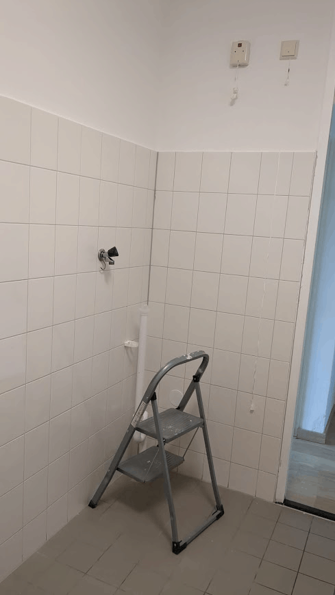

@TTMJ! heb je een foto van de gehele badkamer toevallig?

dylan111111 schreef op dinsdag 24 september 2024 @ 16:25:
Iemand heeft lopen slapen inderdaad, had waarschijnlijk gewoon een trekschakelaar geplaatst kunnen worden. https://www.bouwmaat.nl/a...nleggen-vochtige-ruimtes/
Yes inmiddels heb ik die ontvangen van 'm, aardpunt zit onder dat klepje achter de ladder
Afbeeldingslocatie: https://tweakers.net/i/WY3xcXyuhS4GNwR5hixfBGs04v4=/x800/filters:strip_exif()/f/image/zDSaSoF9EUafMfr4usRNgxCB.png?f=fotoalbum_large
Badkamer is verder niet echt klein vind ik (vergeleken met wat ik soms hier in Amsterdam zie :+ ). Voor perspectief (ladder en aardpunt staan tegenover de spiegel):
Afbeeldingslocatie: https://tweakers.net/i/tA7B9H3L4QSCyrxriNt1g5lN4w8=/x800/filters:strip_exif()/f/image/NBkvCmeCw7FvwMCTRUpNINHD.png?f=fotoalbum_large
Ik zie trouwens een 2e plastic klepje onder de wasbak, is het gebruikelijk dat er een extra aardpunt in de badkamer zit? Zijn dat wellicht oude stopcontacten die eruit zijn gesloopt?
  • vormulier
Je stopcontact hangt hoog en droog naast de deur..
Die met het rode vierkantje :) dat is een stopcontact die je aan en uit kan zetten met de trekkoord

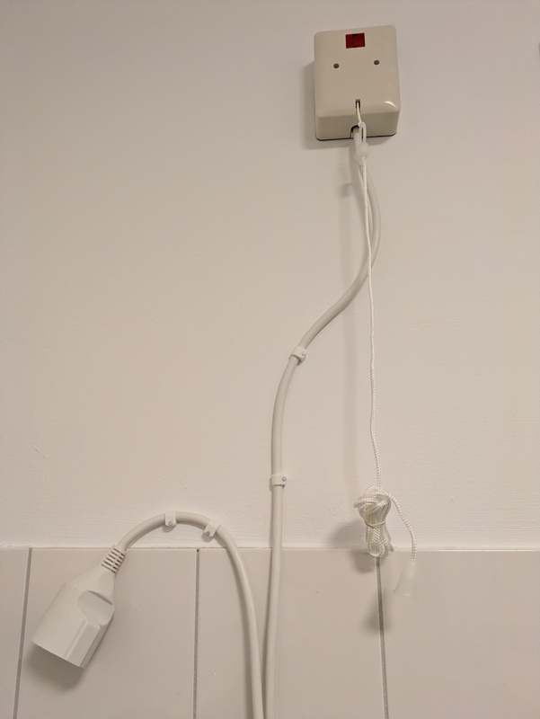

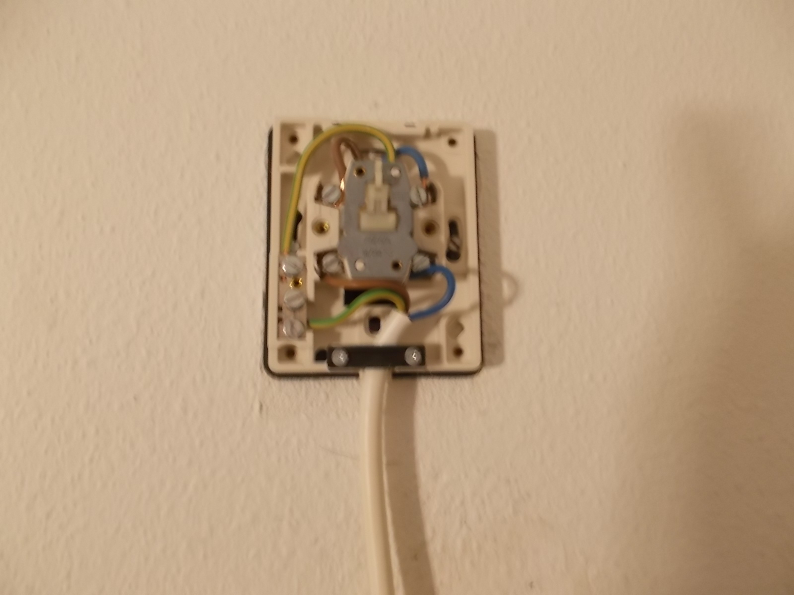

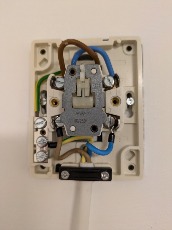

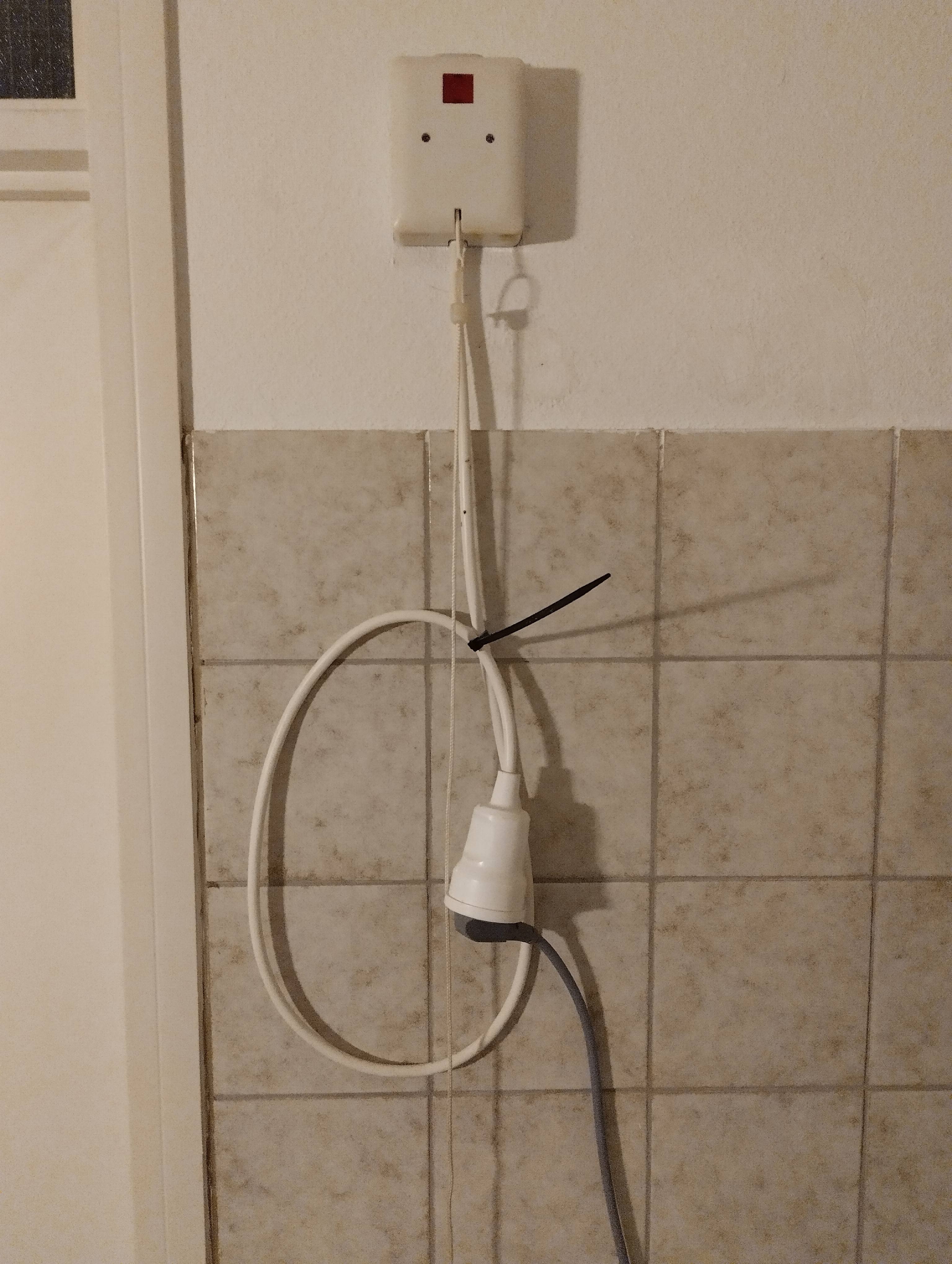

Zie hier links je trekschakelaar voor je wasmachine:
Afbeeldingslocatie: https://tweakers.net/i/ABCWTB35SGoxcyjVQeg1I0ouJ7k=/full-fit-in/4000x4000/filters:no_upscale():fill(white):strip_exif()/f/image/zDSaSoF9EUafMfr4usRNgxCB.png?f=user_large
Het snoer van de wasmachine zal sowieso te kort zijn, en het slimst is dat je even 3x2,5mm2 (geschikt voor 3.800 watt) draad haalt bij een bouwmarkt, en daar een contract-stekker aan te hangen. Dan hoef je de stekker van de wasmachine niet af te knippen, en heb je wel een stopcontact die je dan kan gebruiken door de stekker van de wasmachine eruit te trekken.
Bij mij ziet het er dan zo uit:
Afbeeldingslocatie: https://tweakers.net/i/lBKngAX-X6WIGfgB3TyWI68dRag=/full-fit-in/4920x3264/filters:max_bytes(3145728):no_upscale():strip_icc():fill(white):strip_exif()/f/image/2CdhFeGvoZGZrgJ131B1C1FK.jpg?f=user_large

Let op: draad is niet het zelfde als kabel. Als je kabel gebruikt, heb je een krimptang nodig om de aders in de contacten te krijgen.

RaZ schreef op dinsdag 24 september 2024 @ 17:13:
Correct me if I'm wrong, maar ....
. . is dat wel veilig?
Die trekschakelaar is m.i. bedoeld om een wasmachine vast op aan te sluiten.
Niet om met kunst en vliegwerk alsnog een "stopcontact" te creëren.

timovd schreef op dinsdag 24 september 2024 @ 17:30:
Kabel kan zowel met massieve geleider (draad) of samengestelde geleider (snoer) uitgevoerd worden.
De samengestelde geleider kan men het beste van een 'adereindhulsje' of 'kabelschoentje' voorzien voor montage.

JukeboxBill schreef op dinsdag 24 september 2024 @ 17:36:
Als de kabel van je WM niet lang genoeg is, wil je dan je WM openschroeven (en eventueel je garantie verliezen) om er een langere aan te zetten? er is verder geen andere optie..
Persoonlijk zie ik het niet als een probleem, maar ik zou de kabel wel zo lang maken dat de stekker achter je WM komt en niet ergens in het midden van de muur.

vormulier schreef op dinsdag 24 september 2024 @ 17:51:
Dan adviseer ik het niet zo lang te maken dat de contra-stekker zo dichtbij de aanvoer en de afvoer komt zodat er niet zo snel kortsluiting van kan komen (de kans is sowieso klein, maar toch). Bij mij begon die stekker met contra-stekker die tegen de wasmachine aan hing bij het centrifugeren klapperen alsof het een voetballer was die aan het hooghouden was, en gaf een herrie :P Vandaar het tie-wrapje :+
En als ik m'n koffiezettert en waterkoker ga ontkalken met schoonmaakazijn, dan doe ik dat niet in m'n keuken/woonkamer, maar in de douche, want dat meurt als een malle :P
3de voordeel, omdat de wasmachine een appart groep is, kan je alles uitschakelen bij het klussen, en de wasmachine groep aanlaten voor je (klus)haspels als je je schakelmateriaal van de muur haalt om te behangen / verfen / stuccen, dan heb je gewoon nog stroom voor je gereedschap en een muziekie en een (bouw)lamp :P

Wat zit er naast de wastafelkraan, is dat niet gewoon een stopcontact met een klepje?
En inderdaad de bedoeling is dat je de wasmachine met een vaste kabel aansluit op de trekschakelaar.
Voor de woningbouwvereniging prima zo, niet meer dan het minimale🫣

Even een update.
Ik ben terug van vakantie en heb het nu 'm gedaan. Even wat foto's ter beoordeling. Getest met de multimeter en was machine, alles werkt. Maar zouden jullie toch kunnen checken hoe het er visueel uitziet?
Uiteindelijk bleek de verlengsnoer strippen het lastigste onderdeel van de klus. M'n kabelstripper beschadigde steeds de 3 aders! Dit kwam omdat de kabel niet overal even dik was: waar de aders waren was de kabel heel dun en de leegtest tussen aders-klavertje-drie was de kabel weer heel dik. Uiteindelijk gaf heel voorzichtig een stanleymes gebruiken het beste resultaat.
Afbeeldingslocatie: https://tweakers.net/i/NSvCpOUXEv9xN7fFIr2WMqkrqUM=/x800/filters:strip_exif()/f/image/M96sZmZiR5HWhbgZHMfTs45T.png?f=fotoalbum_large
Ohja en dit was niet heel netjes gedaan, lengte een beetje fout ingeschat. Misschien dat ik er wat electrische tape om doe:
Afbeeldingslocatie: https://tweakers.net/i/WqTb2-JkeBnSC-VhV5nnMLw-nDY=/x800/filters:strip_exif()/f/image/seV2GTz4JKbhQ8m73ZVOIrkm.png?f=fotoalbum_large

TTMJ! schreef op zondag 20 oktober 2024 @ 13:27:
Even een update.
Even dat snoer loshalen, knoop erin net onder je gestripte delen en terug in de behuizing met de knoop net in de behuizing.
Edit, snoer zit niet onder de trekbeveiliging vast? Of heb je dat daarna nog gedaan?
Even een update.
En wanneer ga je die trekschakelaar beter monteren, want dit is natuurlijk een drama ;)
De trekontlasting heb je niet gebruikt. Haal dat zwarte los (in de trekschakelaar), daar hoort het witte gedeelte van het snoer onder vast gezet te worden, zodat je de 3 aders niet los kan trekken.
Zo sluit je een trekschakelaar aan in een natte ruimte:
Afbeeldingslocatie: https://tweakers.net/fotoalbum/image/ubLFtxiavobNyRoukpqZEbkI.jpg
Fotocamera heeft wat kuren, en is wat onscherp. Excuses
Niet dat prutswerk wat jij gedaan hebt ;)

Zoals hierboven al aangegeven, nu hangt de kabel aan je aders, dat is niet de bedoeling en kan gevaarlijke situaties opleveren. Dus gebruik de trekontlasting (dat zwarte stripje onderin). De kabel voer je daaronder door, de buitenmantel moet er onder zitten en dan zet je het goed. Vast zodat het gewicht aan die klem hangt ipv je aansluiting zoals nu.
Normaliter zorg je dat je aarde draad iets langer is zodat dit de laatste draad is die los schiet als je aan de kabel trekt. Bij jou is dit nu de eerste die los zal gaan.

Dit is waardeloos en gevaarlijk. De gestripte aders moeten korter zodat de trektontlasting zoals het hoort om de kabel met mantel komt te zitten.

joca schreef op zondag 20 oktober 2024 @ 13:39:
Top dank jullie wel! Gelukkig heb ik de groep uitgezet in afwachting op commentaar :+ .
Moet ik de fase- en nuldraad inkorten of kan ik er mee weg komen door de kabel meer naar boven te duwen? Volgens mij is daar namelijk genoeg ruimte voor in de trekschakelaar

RaZ schreef op zondag 20 oktober 2024 @ 13:31:
Maakt het verder uit dat ik de aardedraad in de 2e verbinding heb gezet ipv de 3e ?

TTMJ! schreef op zondag 20 oktober 2024 @ 14:13:
Er is genoeg ruimte voor die aders, inkorten is niet nodig ;)
TTMJ! schreef op zondag 20 oktober 2024 @ 14:15:
Nope. Dat maakt niet uit ;)

Alright nu is het als het goed is wel goed geïnstalleerd, heb de kabel geklemd. Heb wel de aders los moeten maken omdat het anders niet lukte vanwege de stugheid van de aders. Na het het klemmen meer kracht / geweld moeten gebruiken dan ik had verwacht om de aders op de juiste posities te krijgen haha.
Hoe ziet dit er nu uit?
Afbeeldingslocatie: https://tweakers.net/i/a8c4-uM3-azlFCm09vVfmC0edU8=/x800/filters:strip_icc():strip_exif()/f/image/t1UpPvdFgonKVXcJ0ksToItx.jpg?f=fotoalbum_large
Maak me ergens ook zorgen om de fase draad. Die zit vrij hoog in de schroef/terminal tegen het plastic aan, maakt dat nog wat uit? En de nuldraad zit niet tot de isolatie in de schroef. Maar ik krijg hem niet hoger door de uitstekende koperdraadjes (iets teveel gestript i guess)
Afbeeldingslocatie: https://tweakers.net/i/BKb_7xhNUV1dFBH5EvS9PmoALzo=/800x/filters:strip_icc():strip_exif()/f/image/umaM2WCySRDR4NwowzX4Ij5L.jpg?f=fotoalbum_large

  • TTMJ!
  • Registratie: September 2015
  • Laatst online: 19-10 15:08
Ik heb even gekeken en hij zit echt strak dus maar zo gelaten. Wel voor de zekerheid wat extra ankering voor de kabels. Zit er nu zo uit:
Afbeeldingslocatie: https://tweakers.net/i/5MRcCOhmYEweWdongBhFWCu9SH4=/x800/filters:strip_icc():strip_exif()/f/image/u3hhC0XsOZeEiXjnCb25nIMd.jpg?f=fotoalbum_large

Funky Cold Medina
TTMJ! schreef op zondag 20 oktober 2024 @ 16:45:
:N
Die dingen zijn nergens voor nodig, en is het maar dun plastic met een spijkertje. Goed, je zal hierdoor minder kans hebben dat je er achter blijft hangen, maar er moet ook nog een wasmachnie komen van 60x60 (breedt en diep) waardoor de kans sowieso al klein is. :P
Ik heb m'n contra-stekker juist zo hoog mogelijk zitten, zodat ik nooit, maar dan ook echt nooit als de schakelaar aanstaat met m'n douchekop er water in kan krijgen (safety first).
Jij lijkt daar compleet maling aan te hebben, omdat je simpelweg die kennis niet hebt, ondanks dat je leuk bezig bent met zwakstroom solderen om defecte apparaten te fixen voor minder e-waste (wat nobel is), maar 230v (of krachtstroom) is even iets anders ;)
Ik zou het er afhalen, anders had je net zo goed een opbouwstopcontact (spatwaterdicht) kunnen maken met vd-draad en lasdoppen, en die trekschakelaar kunnen weghalen (wat gewoon kan, maar niet echt slim is om te doen) :P
[ Voor 30% gewijzigd door RaZ op 20-10-2024 19:00 ]

  • BrainCrash
  • Laatst online: 19-10 16:12
Ik vind het gelijkwaardig aan wat @RaZ zelf in zijn foto laat zien..
Vind het vreemd dat RaZ eerst zelf een foto plaatst van zijn eigen situatie, en vervolgens zwaar commentaar gaat leveren als TS die situatie vrijwel nagemaakt heeft..
(afkeurende smiley, bewoordingen als "nergens voor nodig", "compleet maling" enz.)
Het is niet alsof een tie-wrap nu zo immens veel beter is dan die spijkerclipjes hè.
(dat is ook alleen maar dun plastic, alleen dan zónder spijkertje, en geeft geen aanvullende trekontlasting :p)
En qua hoogte lijkt het bij TS nu ook allemaal gelijkwaardig te zijn aan de foto die RaZ gepost heeft.
Ik zie de contrastekker nu namelijk gewoon tegen de bovengrens van de tegels aan hangen, wat ongeveer gelijk is aan de bovenzijde van de spiegel boven de wastafel, qua hoogte dan..
Lijkt me al aardig hoog.
Bovendien zit deze stekker nu diagonaal precies aan de complete overzijde van waar de douchekop in de badkamer hangt. Verder weg van de douchekop kun je hem volgens mij uberhaupt niet plaatsen.
oké, als ik dan toch een opmerking zou moeten geven, dan zou ik zeggen dat die lus in de kabel die nu op de tegels hangt eigenlijk niet nodig is.. je zou wellicht beter de kabel wat meer kunnen inkorten zodat je geen naar beneden hangende lus meer overhoud. (al is op de foto natuurlijk niet te zien hoe lang die lus nog buiten de foto doorloopt)

Ik wil niet persee zeggen dat die tie-wrap bij mij beter is dan die kabelspijkertjes. Dat snoer zit gewoon niet goed genoeg onder die trekontlasting, dat hoort een stukkie hoger te zitten ;)
Ik heb een tie-wrap gebruikt zodat de stekker/contra-stekker combinatie niet achter en ook tegen de wasmachine aanhangt. Die bonkt dan tegen de muur aan als de wasmachine gaat centrifugeren, en niet zo zuinig ook. Er is gewoon geen ruimte tussen de muur en de wasmachine om de stekker er achter te doen, en dit was handiger dan de wasmachine verplaatsen en opnieuw waterpas te moeten zetten.

RaZ schreef op zondag 20 oktober 2024 @ 20:13:
Ah ja, die uit de vorige post ja..
Mee eens, die kabel mocht wat verder omhoog onder dat zwarte clipje zitten ja.
Maar door de spijkerclipjes creeer je op zich nu wel nog iets van een extra trekontlasting, en doordat de kabel vlakker tegen te muur zit voorkom je al dat je er makkelijker achter blijft hangen.
(dan uiteraard wel die lus uit de kabel inkorten).
