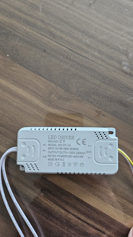

Ik heb een foto van de lamp en driver toegevoegd. Als ik dit vervang, kan ik het dan wel dimmen? Zo ja, waar kan ik dit kopen? Ja vast op Ali, maar welke moet ik hebben?

Ik durf te wedden dat dit een armatuur is met vaste lampen. Dus dan staat de belangrijkste info netjes op de driver.
Je bent dan op zoek naar een dimbare constant current driver die 220mA kan leveren en een spanningbereik van 70 tot 150V heeft. Laatste is wel heel ruim, dit zou je nog kunnen beperken door de huidige spanning te meten.

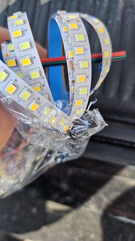

Er zitten led strips ingebouwd, dus ik kan ze niet loskoppelen. Er zat wel een extra stukje, hierbij de foto.

Strip had ik niet verwacht maar zou zonder limiting kunnen zijn.
maar is dat niet strip met warm en kou licht? Zit er nog een extra driver in ofzo?

Volgens mij heeft die driver 3 outputs rechts op de foto: één keer +, twee keer -. Elke - zal dan een kanaal zijn voor de warme dan wel koude leds denk ik :)
Dat lijkt me niet. De Shelly ondersteunt 12V of 24V, een vaste spanning. Terwijl de driver van deze ledstrip 220mA en 70-150V DC is. Dat is andere koek.

De strip heeft geen weerstandjes, je hebt dus een constant current driver / dimmer nodig, met twee kanalen. Ook de driver geeft aan dat de output vast 220mA is (bij 100%) met een spanning van 70-150V. Bijvoorbeeld deze Sunricher zou je kunnen gebruiken om m'm met zigbee te dimmen (en bijvoorbeeld te koppelen aan een hue bridge). Instellen op 200mA; ze kunnen dan niet meer op 100% maar die laatste paar procent ga je waarschijnlijk niet merken.
Edit; gaat niet, de sunricher haalt de benodigde spanning niet.

Eigenlijk zou je moeten meten wat die driver nu doet. Constant current met cct is niet echt gangbaar.

Maar als het echt constant current is zoals de driver doet vermoeden dan wordt vervangen wel een lastige.

@big bang ik heb eentje gevonden, maar ik weet niet zeker of dit geschikt is. Zou je kunnen controleren of dit is wat jij bedoelt?
https://a.aliexpress.com/_EynVT0d
EDIT: of deze
https://a.aliexpress.com/_EIesuvF
De spanning die tot 150V moet kunnen is de Uout, dat had ik in mijn post nog niet vermeld. Deze gaat tot 42V en da's te weinig, zoals @Septillion ook al opmerkte. Ik ben het overigens wel met Septillion eens dat het meten van de uitgangsspanning nuttig is, maar met een minimale uitgangsspanning van je huidige voeding van 70V is het nog steeds lastig (da's nog steeds vrij hoog zeg maar).
Praktisch gezien denk ik dat het vervangen van je LED strips icm een andere driver nog steeds het makkelijkst is.

big bang schreef op woensdag 25 september 2024 @ 09:51:

Liefst vervang ik de strips niet. Indien mogelijk zou het makkelijkst voor mij zijn enkel het motortje te vervangen ipv te spelen met de strips. Daarnaast kan ik net zo goed een nieuwe lamp kopen denk ik voor wat ik daarvoor ga spenderen.
Ik heb een multimeter kunnen lenen, maar hoe meet ik de lamp?
Waar moet ik de rode kabel tegenhouden?
[ Voor 53% gewijzigd door fkaktas op 25-09-2024 20:16 ]
  • big bang
  • Laatst online: 14:49
fkaktas schreef op woensdag 25 september 2024 @ 20:14:
Terwijl de lamp aan staat: rode kabel verbinden met de + uitgang, zwarte met de - uitgang van de kleur die aan staat.
let op: DC spanningen boven de 50 V kunnen gevaarlijk zijn, gezien de verwachte spanning van 70-150 V; overweeg hulp te zoeken van iemand met verstand van zaken.

big bang schreef op vrijdag 27 september 2024 @ 15:52:
Met alle respect @fkaktas ... maar output spanning wat ik op de driver zie, is gewoon behoorlijk hoog en wat @big bang al in het rood heeft vermeld, dit zijn geen ongevaarlijke spanningen. Als je niet weet wat je moet doen en je werkt met deze spanningen kan gewoon (te) gevaarlijk zijn. Ik durf het je niet eens te vragen om de spanning te gaan meten, want als de output spanning met je handen aanraakt is al gevaarlijk.
Mijn ledverlichting is 12 tot 48 volt wat in de veilige zonne zit, maar als ik 48 volt aanraak is al behoorlijk onprettig. Laat staan dat jij dadelijk het dubbele hebt.

iMars schreef op dinsdag 1 oktober 2024 @ 16:13:
Dus jij zegt ook gewoon de strips vervangen? Of eventueel iemand die verstand heeft het eerst laten meten. Hmmm. Ik moet even kijken of ik zo iemand ken

Ik ken de lamp niet, en heb even naar de foto gekeken. Is het alleen een ledstrip wat erin zit? Of zitten er in de bollen een ronde PCB met ledjes? Zo ja, dan is dat alweer een stuk lastiger aan te passen.
Als het alleen om een ledstrip gaat, dat is nog wel makkelijk te doen. Ik zie drie pinnen en neem aan dat dat warm en koud licht is, allebij tegelijkertijd aan is de midden stand (en dus drie standen wat je in eerdere berichten zei).
Als jij een leddriver/controller hebt de twee kanaals is en makkelijk kan dimmen, ben je er al bijna.

Ik heb een extra led strip meegekregen, dus ik ga ervan uit dat het strips zijn. Maar voor de zekerheid zal ik nog wel 's kijken idd.
Als het inderdaad alleen een ledstrip is, kan je nog kijken naar wat @ThunderNet zei, is ook een mooie en makkelijke oplossing. Maar de vraag is:
Waar komt licht uit? Alleen de bollen? Of alleen de plaat erboven? Of beide? Als elk bol licht geeft, wordt een hue ledstrip alweer wat moeilijker omdat je de strip in de bollen moet verdelen en allemaal aan elkaar moet aansluiten...
Maar goed, eerst goed duidelijk in beeld krijgen wat je nou precies hebt ;)

De bolletjes zijn geen strips, maar rond pcbs. De donut vormige dinges is wel strip.
Dus ik niet dat het makkelijk zal om dit te vervangen. Tenzij ik zo een controller kan vinden.
Nu dat je het zegt; dat is net te zien op één van de foto's. Staan alle PCB's nu in serie? Dan zou je die eventueel parallel kunnen schakelen, en de donut eventueel laten vervallen als die een heel andere voltage drop heeft.
