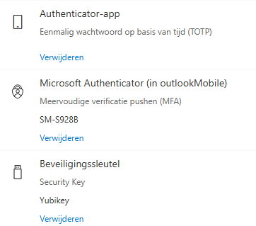

Ik wil een Yubico zakelijk gaan gebruiken en alle medewerkers voorzien van een Yubikey. De vraag die bij mij opkwam was dus exact dezelfde: een beveilig is zo zo sterk als de zwakste schakel. Dus zal elke gebruiker in zijn Microsoft profile de overige methoden moeten uitschakelen.
Afbeeldingslocatie: https://tweakers.net/i/Rx0Uz-zpwgGAV1b9ZwC9LzxmsHM=/fit-in/4000x4000/filters:no_upscale():strip_exif()/f/image/OwBXzO2yUl56k2RAEPzdqmQs.png?f=user_large
Dat is zo te zien wel mogelijk in Windows. Elke medewerker zal ook een backup Yubikey moeten krijgen.
Maar wat als hij op kantoor komt en zijn key is vergeten en zijn backup key ligt nog thuis? Of dat om een of andere reden zijn account gereset moeten worden? Hoe kan je dat doen?
Normaal gesproken kan je in het AD een password resetten. Hoe werkt dat in dit geval?
Dan past dat op geen enkele aanname. Je vraagt de gebruiker om de overige methoden uit te schakelen (hoe moet dat? dat kan ik niet), waarvan je er van uit gaat dat ze dat effectief doen (maar het werkt nu toch, dus waarom zou ik) en het niet terug gaan draaien (die pincode vond ik toch makkelijker).

Ik heb voor mijzelf al de overige methoden uitgeschakeld, alleen aanmelden middels wachtwoord kan je niet verwijderen. MFA heb ik verwijderd en alleen authenticatie via een beveligingssleutel is aanwezig.
Als ik wil aanmelden via wachtwoord dan vraagt hij alsnog om authenticatie via Yubikey.
Meld ik mij direct aan middels de beveiligingssleutel dan vraagt hij niet meer om wachtwoord.
FIDO2 op een Yubikey is verplicht beveiligd met een pincode. Wat dat betreft is het ongeveer hetzelfde als wat gebruikers nu doen. Nu loggen ze in met een pincode met Windows Hello for Business. Dus een pincode afkijken zou nu ook kunnen, maar dat is niet de insteek.
Dus even inloggen door simpelweg even de key aan te raken kan niet.
Als een laptop wordt gestolen, dan zal de dief een pincode moeten ingeven, maar of dat nou de Windows pincode is of die van Yubikey is om het even.
6x foute pincode op een Yubikey, ja dan fabrieksreset op de Yubikey, prima toch.
Heeft een gebruiker zijn Yubikey vergeten? Dan krijgt hij een andere Yubikey en doen we een MFA reset. Mag hij de andere weer inleveren.
Kort gezegd: nu logt een gebruiker in middels zijn pincode op zijn laptop. Straks logt hij in door eerst de pincode van de Yubikey te geven en even aan te raken.
Doelstelling: het is onmogelijk om in te loggen op je account zonder de Yubikey
Dat moet inderdaad door systeembeheer worden gedaan, niet door de gebruiker. Maar ook dit staat los van Yubikeys of andere authenticatiemethodes.
