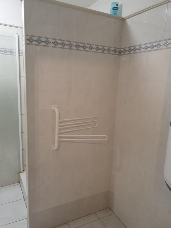

Beste mede klussers!
Ik ga een muurtje bij mijn douche afbreken. Dit muurtje staat direct tegen de douchebak aan. Het uiteindelijke doel is om een douche/ligbad te plaatsen waar nu enkel een douche is.
Nu de vraag; zodra ik dat muurtje heb gesloopt is de muur daar dat muurtje tegenaan zit niet meer waterdicht, en de vloer ook niet waar dat muurtje stond. Is er een manier het stukje muur en de vloer tijdelijk waterdicht te houden, zodat ik mijn douche wel kan gebruiken totdat ik mijn ligbad geplaatst heb?
Mijn huidige idee is om het muurtje te slopen tot de hoogte van de douchebak, en dan plastic eroverheen te spannen zodat er geen water in kan lopen.
Zie foto's voor de duidelijkheid:
Afbeeldingslocatie: https://tweakers.net/i/e0YVlj4dPZm0Eqs95wy2RJZtsYk=/x800/filters:strip_icc():strip_exif()/f/image/Bq5yaB2xw9zKvwz5ixHMi6QU.jpg?f=fotoalbum_large
Afbeeldingslocatie: https://tweakers.net/i/H4_jVQtDgxipToPUFz0bnPS_pKE=/x800/filters:strip_icc():strip_exif()/f/image/1sBj3uO7AlEBJWrw3TvY5MQJ.jpg?f=fotoalbum_large
Het gaat dus om het muurtje waar de trekker aan hangt; aan de open kant van de badkamer.

Plastic en een tolletje tape werkt prima voor tijdelijk.
Zorg dat alles droog en stofvrij is als je gaat tapen.

Dat zou ik geloof ik doen met kimband en kimpasta, als het tijdelijk is. Eventueel nog wat kit bij de naden, afhankelijk van hoe het eruit ziet als het weg is. Denk ook om de muur en niet alleen de vloer.
Maar waarom ga je nu al de muur slopen? Is dat niet veel handiger om te doen op het moment dat het bad er komt?

Waarom het muurtje niet laten staan tot je in 1 ruk door kan pakken ? Als het tijdelijk is (dus geen maanden) kan je ook gewoon wat dikkere folie en goede tape gebruiken. En dan zou ik doorzichtige gebruiken dan kun je eventueel condens zo zien aan de binnenkant.

Dank allen voor de reacties! Lijkt erop dat gewoon plastic eroverheen met tape een goede oplossing is, dus daar ga ik voor.
Betreft het nu al slopen... het slopen van de muur en het plaatsen van het bad wordt weekendwerk en er is geen weekend in de nabije toekomst (in ieder geval niet voor 2025) dat ik de tijd zou hebben om alles in 1 weekend te doen. Het zal dus in stapjes moeten.

Qua elektra in de hoek, zoek je zonder muurtje wel de spanning op..

In 2025 2 weekenden dicht bij elkaar vinden om dat te doen zal wel lukken toch? :P
Als dat bad er nu toch niet komt hoeft dat muurtje er nu niet uit en hoef je je ook geen zorgen te maken dat de rest nat wordt :+
3 of meer maanden met plastic is gewoon k*dt....
