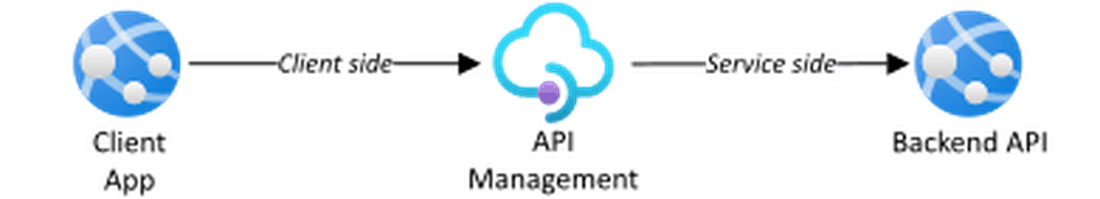

Ik heb een vraag over het beheren van een API middels Azure API management.
Doel/context
We hebben momenteel een web app en API draaien welke de authenticatie zelf voor zijn rekening neemt. Uiteindelijke doel is om de API als odata bron te gebruiken om Excel te voeden. Hierbij willen we gebruik maken van inloggen met 'organizational account'. Momenteel gebruiken we nog een IExplorer instantie vanuit VBA om een JWT token te krijgen en deze te gebruiken voor authenticatie. Dit laatste werkt prima, maar wegens overduidelijke reden willen we af van VBA en IExplorer.
We hebben verschillende pogingen gedaan om de API rechtstreeks via 'organizational account' vanuit Excel te benaderen maar vallen van de ene in de andere rabbithole.
Veel online verhaaltjes van learn.microsoft gevolgd, maar deze dekken steeds maar delen van het toaal.
We zien ook dat Azure API management hierbij zou kunnen helpen, maar daarbij heb ik nog een meer principiele vraag, vandaar deze post.
Afbeeldingslocatie: https://tweakers.net/i/M-9UAXLsGo0kUm5GSiAHgT1V6t4=/full-fit-in/4000x4000/filters:no_upscale():fill(white):strip_exif()/f/image/vajgRDyYrY4WDtOf0T7rl3VX.png?f=user_large
Als ik naar bovenstaande kijk en alle voorbeelden hierbij, dan krijg ik het prima werkend. We hebben een API en we hebben API management waarop ik rechten kan inrichten.
Optie 1
Ik kan op de backend API authenticatie aanzetten, maar dan begint API mangement te miepen en krijg ik un-authorized meldingen.
Optie 2
De backend API de authenticatie uit te zetten dan kan API management er wel bij. Alleen hoe scherm ik dan de backend API af? momenteel is deze nog volledig exposed aan internet. En dan schiet het zijn doel natuurlijk een beetje voorbij.

Optie 2
Dit kun je doen door in de backend API netwerkrestricties toe te passen en alleen het IP van API Management te whitelisten. Dit kun je softwarematig in de backend API doen (minst goede optie) of je gebruikt een VNET met NSG (Network Security Group) of een Firewall.
Dan zou de flow als volgt kunnen zijn:
1. Client applicatie krijgt via een subscriptie op de API in API Management een token voor APIM
2. Via APIM spreek je backend aan zonder extra authenticatie
3. Al het verkeer van internet wat buiten APIM omgaat wordt geblokkeerd door de netwerkrestricties in/op de backend API

frAmEd schreef op dinsdag 24 september 2024 @ 09:12:
Ik was er al een beetje bang voor dat het deze kant op zou gaan.
Soms snap ik het beleid van Microsoft niet helemaal, voorbeeld:
Het benaderen van de Azure SQL database is dan wel weer binnen azure helemaal af te dichten zonder gebruik van additionele rules/vnet/etc. Daarbij kan je public netwerk uitzetten, en de webapp haalt zn data op middels managed identity. Ik had de hoop dat dat ook mogelijk was met APIM en dat ik daarbij gewoon iets over het hoofd had gezien. Maar helaas.
  • frAmEd
  • Laatst online: 07-10 21:05
Je kan ook de andere kant opgaan met auth token transformaties. Je kan dan via OAuth communiceren met APIM en APIM kan geldige tokens via transformation policies vertalen naar tokens/keys die de backend accepteert. Zo kan alleen iemand die via APIM communiceert een geldig token voor de backend krijgen en heb je de netwerkrestricties niet per se nodig.
Je kan APIM onder zijn managed identity ook een JWT laten ophalen bij Entra, en daarmee naar je backend gaan. Dit gaat met AppRegistrations in Entra. Dan heb je een model wat op dat van Azure SQL lijkt.
