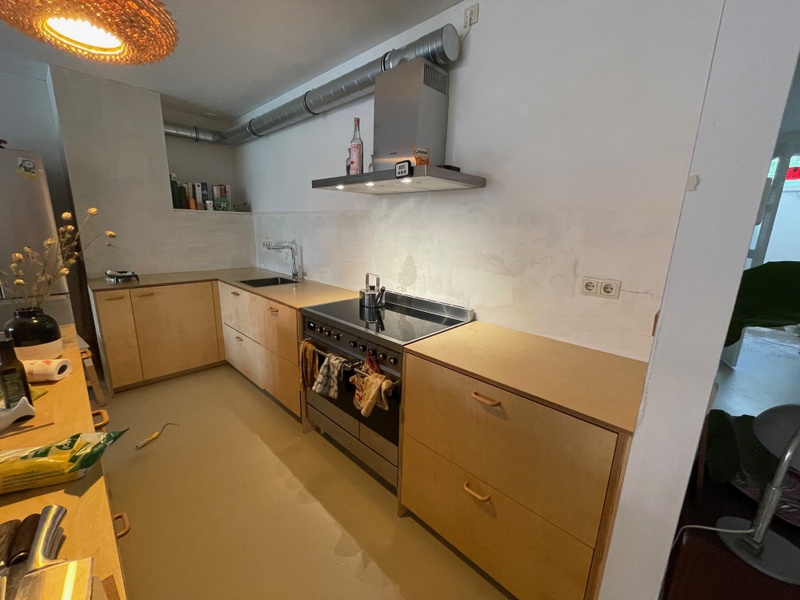

Ik ga binnenkort starten met mijn allereerste tegelsklus en kijk er erg naar uit! Alleen, ik heb dit nog nooit gedaan dus ik kan wat advies gebruiken waar ik het beste kan beginnen.
Het idee is als volgt: over de hele lengte van het aanrecht gaan we tegels ( 15x15 cm ) plaatsen, vier banen hoog ( achter het fornuis tegelen we helemaal tot aan de afzuigkap ) .
Afbeeldingslocatie: https://tweakers.net/i/tG-9Y4Ly5xWjqNi2V2DsaUMUbr4=/800x/filters:strip_icc():strip_exif()/f/image/4GG54MVyrcxoct5req55yWK5.jpg?f=fotoalbum_large

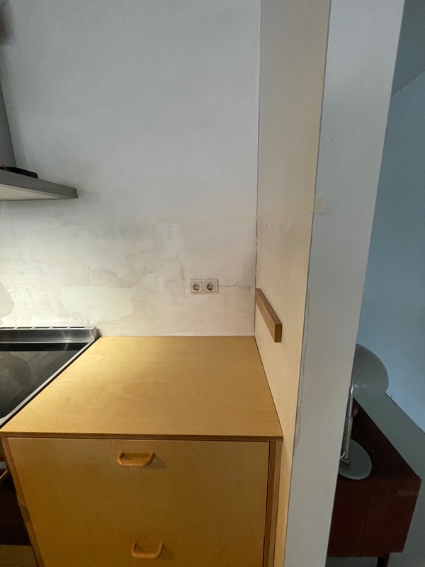

Links van de keuken hebben we een koof, die wordt ook betegeld, dit creeert een buitenhoek.
Afbeeldingslocatie: https://tweakers.net/i/yXcIzBJOxOWainn-ZGF3evs7yC0=/x800/filters:strip_icc():strip_exif()/f/image/nqC5zlcW8NIdL7xUvv1DDHvH.jpg?f=fotoalbum_large

Ik begreep dat ik het beste van onder naar boven kan werken, maar welk vlak zou jij kiezen om te starten, en waarom?

  • Ronald.42
  • Registratie: Maart 2021
Leg de tegels eerst een uit op het blad en kijk hoe je uitkomt bij de uiteinden.
Zo kun je in ieder geval al voorkomen dat je op een eind eindigt met een strookje van niks.
  • Ernemmer
Ernemmer
Being fit is free
Symmetrisch met hele tegels onder de afzuigkap zou ik doen.

  • Zenomyscus
  • Laatst online: 12:09
Ronald.42 schreef op maandag 23 september 2024 @ 12:21:
Of een mooie rvs spatplaat tussen fornuis en afzuigkap, dan heb je ook geen last met spetters die in de voegen trekken.
Of iets van trespa / composiet plaat. Dat past wat betreft de look soms beter bij een keuken. Wij hebben een donkere plaat met een motief erin waardoor het lijkt op steen. Het is eenvoudig schoon te houden en je ziet viezigheid er uberhaupt amper op.
Los daarvan moet je eerst alles uitleggen. Het belangrijkste is om geen lelijke hoeken of aansluitingen te krijgen. Uiteindelijk zul je ergens een stuk van je tegel overhouden. Dan is het gewoon een kwestie van een keuze maken. Ik kies vaak voor hoeken die ik minder vaak zie. Bijvoorbeeld omdat ze achter een muurtje zitten. Bij de koof is dat wat lastiger. Maar of je nu links of rechts wat van je tegel afhaalt maakt in veel gevallen niet zoveel uit. Wat betreft het verticale stuk zou ik zorgen dat onderin de halve tegels komen. Eventuele minder mooie afgesneden tegels kun je dan ook nog eens wegkitten.

  • Nappy
  • Registratie: Februari 2024
  • Laatst online: 17-08 09:04
Ronald.42 schreef op maandag 23 september 2024 @ 12:13:
Smart, bedankt! Is het over het algemeen wijzer om het strookje in de binnenhoek op te vangen, of juist aan de buitenkant?

  • clements
  • Laatst online: 08:21
meestal verdeel je de tegels vanuit het midden van een vlak, zodat de stroken links en rechts gelijk zijn.
in de hoogte valt een klein strookje onder de afzuigkap niet zo op
voor tegellijm kun je kant en klaar pasta kopen in een emmer, werkt wel erg makkelijk.
  • Saint2Saint
  • Laatst online: 17:25
clements schreef op maandag 23 september 2024 @ 12:46:
Waarbij je kan kijken wat mooier uitkomt. Middellijn kan het hart van de tegel zijn, maar ook een voeg. Dus als je een voeg in het midden neemt en je houdt aan beide zijden een strookje van 3 cm over, kan je ook het hart van de tegel als middellijn nemen en dan hou je aan elke zijde 12 cm over. Dat oogt rustiger.
Maar kijk vooral hoe het uitpakt als je de hoek om doortegelt.
