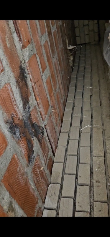

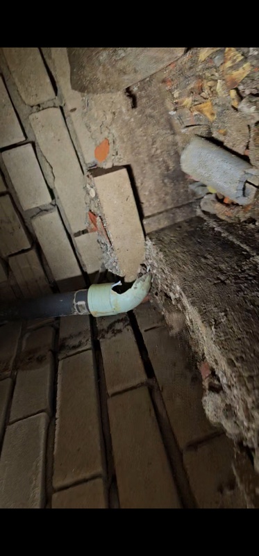

in mijn 1970 woning wil ik de Nehobo vloer er uit gaan slopen op de begane grond, het is verdeeld in 3 compartimenten/afscheidingen, de hal/keuken/woonkamer zijn allen gescheiden onder de vloer d.m.v. de fundering. foto's bijgevoegd zodat je ziet wat er op fundering staat en hoe de Nehobo daarop ligt.
bij de hal en keuken zit een luik om in de kruipruimte te komen momenteel. dus onder woonkamer kan ik nu nog niet kijken.
zal in totaal 58m2 vloer oppervlakte wezen.
ik heb een kruipruimte die verschilt in hoogte tussen de 38 cm en 50 cm voor zover ik kan zien/meten.
wat raden de mede tweakers aan om als nieuwe vloer hierin te maken? uit persoonlijke ervaringen of vaktechnische ervaringen uiteraard.
ik zat zelf aan schuimbeton te denken, overal nieuwe leidingen + extra loze leidingen aanleggen en vol storten.
qua renovatievloeren zie ik diverse technieken ook die wellicht interessanter maar wel iets duurder zijn maar dan behoud je je kruipruimte.
