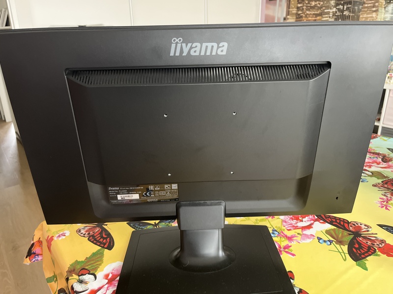

Mijn iiyama pro Lite ge2488hs pl2488h.
Is opeens een wit scherm gaan geven mijn dochter was op Roblox aan het game .
Heb vervolgens een laptop op het scherm gezet beeld nog steeds wit.
Iemand een idee hoe ik het scherm weer tot leven kan wekken?
En open maken heeft dat zin?

Scherm wordt gewoon zwart als het geen toevoer heeft vanuit de HDMI kabel
Het menu werkte ook niet meer.

Mocht dit scherm nog andere aansluitingen hebben, heb je het daar als eens mee getest?

Aangenomen dat je normaal de HDMI aansluiting gebruikt.
-test met een andere HDMI kabel
-test met een andere input DVI danwel VGA
Doe dit op zowel je dochters pc als andere inputbron (jouw pc bv).
Heb je een ander known good scherm wat HDMI en of DVI en of VGA als input heeft?
Test met dat scherm op je dochters pc.
Hiermee zou je hebben uitgesloten over het het scherm en of kabel en of outputbron zit.
Scherm is in 2014 geintroduceerd. Als blijkt dat het aan het scherm ligt, zou ik een vervanger zoeken.
Als dat op budget moet probeer je lokale kringloopwinkels eens of kijk op V&A, 1080 24" schermen zijn voor een paar tientjes te krijgen.

Bedankt voor de input heb het scherm getest met de laptop en een andere HDMI kabel.
Helaas blijft tot het scherm nog steeds wit.
Gaat een nieuw scherm zoeken. Maar in het kader van milieu wou ik proberen het te repareren. Helaas weet ik dus niet hoe.
Bedankt voor het meedenken.
