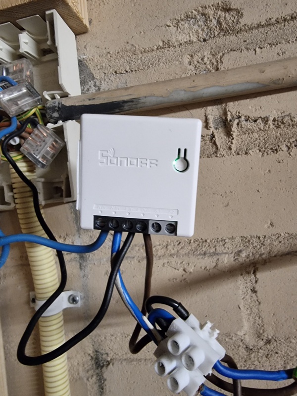

Ik heb een Sonoff ZBmini gekocht, deze zou moeten werken met de Philips Hue Bridge.
Ik kan echter nergens een instructie vinden hoe deze te koppelen. Ook met de app Hue Essentials krijg ik de Sonoff niet gevonden.
Ik heb de sonoff geïnstalleerd, en als ik op het knopje druk gaan de lampen aan/uit dus de bekabeling lijkt goed geïnstalleerd.
Iemand enig idee hoe ik de ZBMini koppel?
Ook in de eWeLink app werkt het niet.
Afbeeldingslocatie: https://tweakers.net/i/K3eocN0d_cK_ZaJ5TUO630R4l8o=/x800/filters:strip_icc():strip_exif()/f/image/W7K8yeJnOsZx5WwNnVwwavr1.jpg?f=fotoalbum_large
  • miicker
Het is gelukt na de Sonoff een paar keer uit en aan te zetten. Ineens vond Hue essentials hem!
