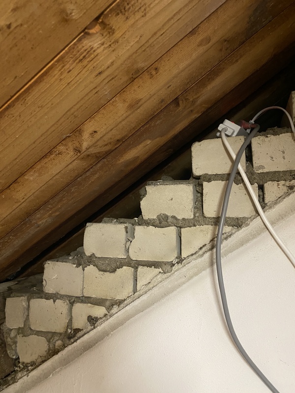

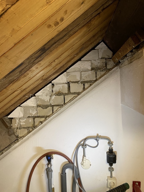

We gaan het dak isoleren, dus hebben we alle betimmering weggehaald. Nu komt dit tevoorschijn. De binnenmuur sluit niet aan op het dakbeschot. Hoe kan ik dit het beste afdichten? Stukje opmetselen of gewoon heel veel PUR?

  • Badderbeest
  • Laatst online: 07-10 09:57
Badderbeest
De enige echte
Dichtmetselen, maar gebruik daarvoor gasbeton. Dat kun je gemakkelijk op maat zagen, en het heeft ook nog redelijke isolerende en goede brandvertragende eigenschappen.
De enige echte
  • FredvZ
  • Laatst online: 10:57
Ik zou juist eerder een stuk van de binnenmuur weghalen, zodat je isolatie (neem aan dat die aan binnenkant komt) straks helemaal doorloopt.
Bij het afwerken vervolgens of het verlaagde plafond terugplaatsen of als je het dak in zicht wil houden opmetselen tot aan de nieuwe afwerkingslaag van je isolatie.

wordt en blijft het zichtwerk, moet er isolatie tegen dat dak?
  • Wolly
Dit is niet de scheidingsmuur met de buren (hoop ik)?
  • AtomicShockwave
  • Laatst online: 19-10 20:50
AtomicShockwave
Hadde maar een vak moette lere
Dit gaat toch volledig in de isolatielaag vallen dan denk ik? Volproppen met steenwol in dat geval. Lijkt me het minste moeite.
  • tattooboy1985
  • Laatst online: 10-10 19:03
Zou stukje weg zagen, en met kalkzandsteen erin terug dichtmaken:)

Wolly schreef op zaterdag 21 september 2024 @ 18:35:
Hierachter zit de spouw en daarnaast de muur van de buren vermoed ik. Als ik met een lamp schijn kan ik best ver kijken, ik denk tot onder het dak van de buren.
AtomicShockwave schreef op zaterdag 21 september 2024 @ 18:55:
Dit gaat inderdaad volledig in de isolatielaag vallen, maar het tocht ook flink. Dan is volledig afsluiten beter om tocht door de isolatie te voorkomen lijkt me? Ik wil gaan isoleren met 200mm glaswol tussen de balken.
Badderbeest schreef op zaterdag 21 september 2024 @ 20:26:
Dit lijkt me de mooiste oplossing, dat ga ik eens verder uitzoeken.
  • Wolly
jroorda schreef op zondag 22 september 2024 @ 10:27:
Brandgevaarlijk is het eerste wat in mij opkomt. Maar je weet toch wel of het de muur van de buren is, hoezo 'denk je dat'?

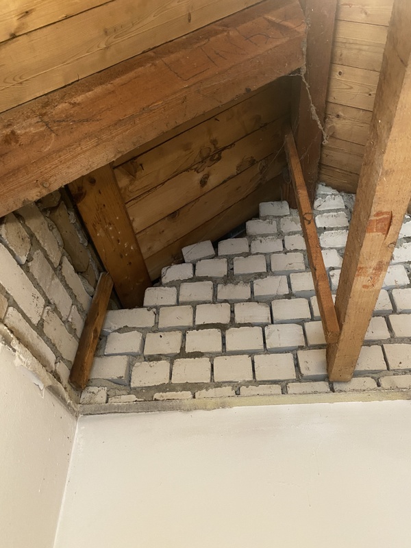

Dank voor de tips, het eerste muurtje is opgemetseld met cellenbeton. De spleet tot het dakbeschot wordt nog opgevuld met pur schuim.
