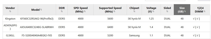

Omdat ik 2 sticks van 48gb heb, twijfelde ik of het wel compatible is. Daarom heb ik de qualified vendor list(QVL) geraadpleegd. En hoewel wel 2x 48gb ondersteund wordt (ook van de vendor van de RAM sticks). Staat de exacte module niet op de lijst. De sticks: G.Skill Flare X5 F5-5200J4040A48GX2-FX5.
https://www.asus.com/moth...ame=TUF-GAMING-X670E-PLUS
Omdat de size, speed, timing en voltage wel ondersteund worden (bij andere sticks). Vroeg ik mij af of deze sticks dus ook niet gewoon moeten kunnen werken? Of moet de exacte combinatie van alle variabelen kloppen?
Mijn vraag aan jullie. Kan het zijn dat die lijst niet compleet is en dat deze sticks wel compatible zijn? Of betekent niet op de lijst, niet proberen?

Ik denk dat het wel gaat werken, 24 en 48gb modules bestaan (voor zover mij bekend) maar uit 1 soort chips, sk hynix m-die. waarbij 48gb dan double sided is. Omdat er meerdere andere vergelijkbare dimms wel op de lijst staan acht ik de kans groot dat deze probleemloos zullen werken.
  • Oosterhouter
  • Laatst online: 03-03 18:15
Afbeeldingslocatie: https://tweakers.net/i/RwB6Pzy0NVDWNmeCTVR99hSdHJM=/800x/filters:strip_icc():strip_exif()/f/image/LYqzU6mB7ulfNV2T6r58uTkz.jpg?f=fotoalbum_large
De chip was van Samsung. Ik heb het moederbord vervangen voor MSI X670E GAMING PLUS WIFI.
Dank voor jullie hulp. Met name @bierschuit. Door de lijst op G. Skill kon ik relatief eenvoudig iets vinden wat compatibel was. Ik redeneerde alleen vanuit de moederbord bedrijven. Met alleen die lijsten had het me veel meer tijd gekost.
Topic kan dicht, fijn weekend.
