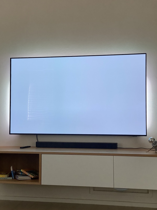

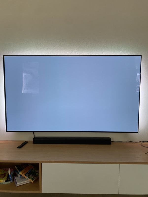

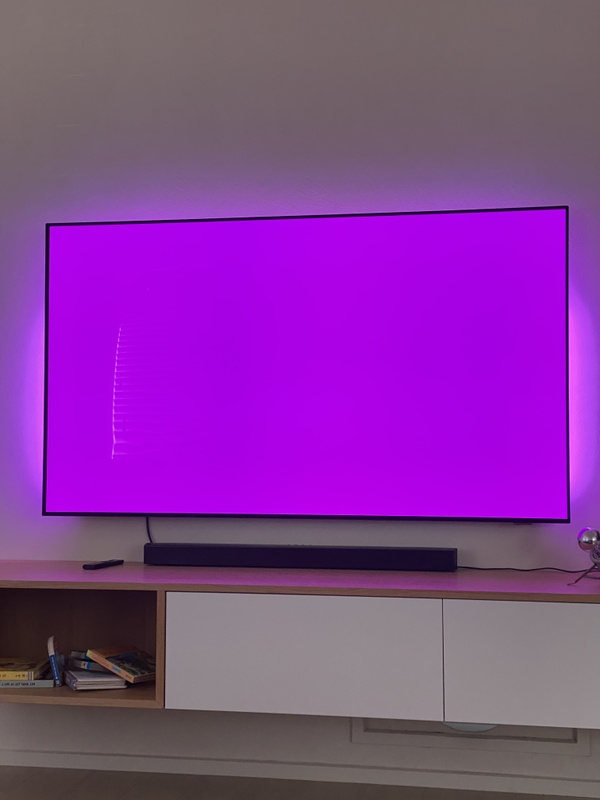

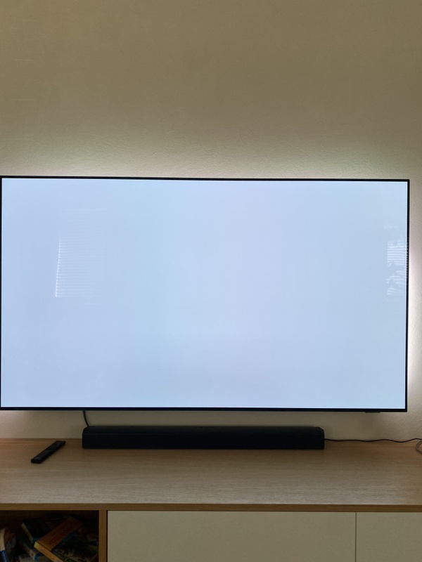

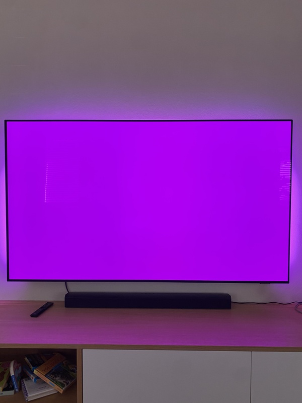

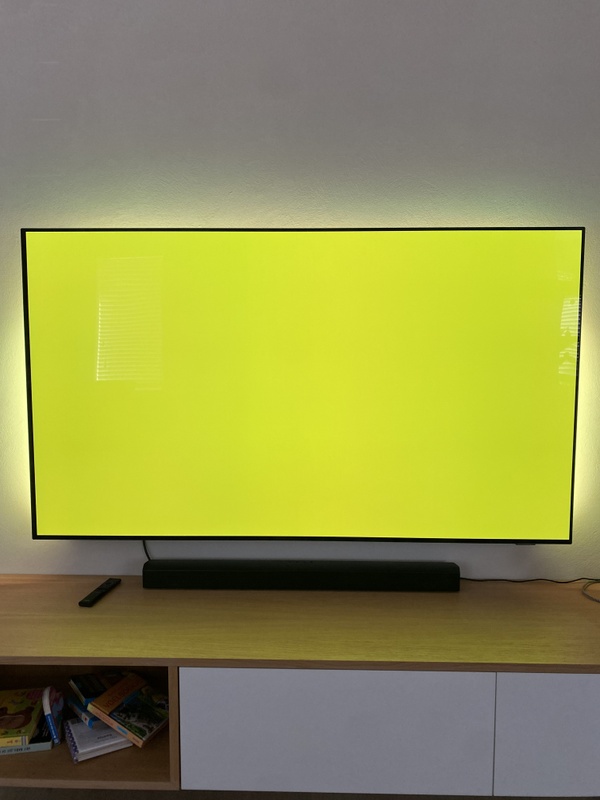

Hieronder wat foto’s van de test kleuren.
Op ongeveer 1/3 van links is van onder naar boven een vlak die wat anders kleurt. Ook op 2/3 maar minder. Geen idee of dit normaal is? Bij tv kijken valt dit zeker niet op. Op de foto’s zie je het ook beter dan in het echt. Tv heeft nu 24 draai uren met niets van stilstaande beelden.

Met name heet donkergrijs is niet bepaald wat ik zou verwachten, dat is aan de linkerzijde inderdaad wat te donker. Ik zou het in ieder geval even afwachten: OLED-televisies meten zichzelf regelmatig door als ze uit staan en compenseren daarop, dus kan best zijn dat de TV het na een tijdje doorheeft en gaat compenseren.
Ik zou zeggen dat het te gering is om van een defect te spreken.

Ook OLED heeft zijn kwaaltjes en dit ziet eruit als een bekend uniformiteits 'probleem'. Vooral de eerste 200 uur afwachten, dit moet wegtrekken. Zo niet, vooral niet teveel opletten of je conclusies trekken. De nieuwere QD OLED panelen hebben hier veel minder last van.
Let wel op dat dit gedurende de garantieperiode nog optreed hier over het algemeen niet onder valt, lees ook even de ervaringen op dit topic. Dus een Philips en winkel zullen dit normaal vinden. Vooral de komende 2 weken goed doortesten en anders omruilen.

Deze mate van afwijking is inherent aan de WOLED techniek, en ziet er prima uit.
Panel lottery is een feit, wanneer je 'm wil omruilen kun je ook een (veel) slechtere exemplaar ontvangen. Hou daar rekening mee.
