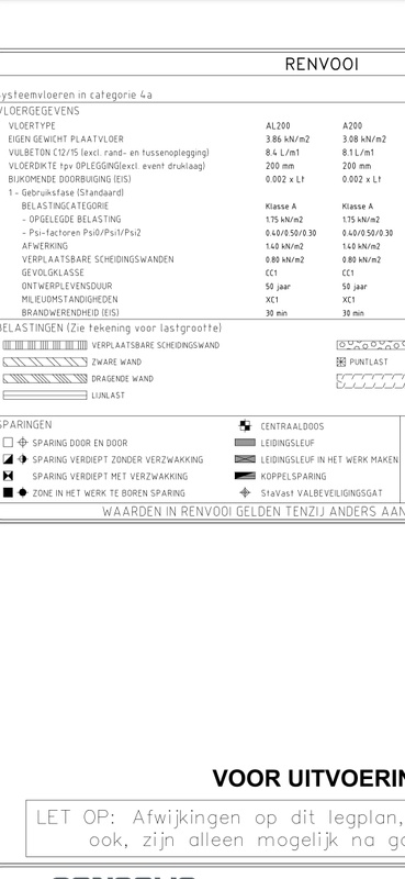

Mijn vraag:
We zijn van plan om op de zolderverdieping van onze woning uit 2022 een aantal wanden te laten plaatsen met gipsblokken.
We hebben gehoord dat we rekening moeten houden met het draagvermogen van de zolderverdieping, iets waar we zelf geen verstand van hebben.
Ondertussen heb ik via de aannemer die onze woning gebouwd heeft documenten ontvangen omtrent de zolderverdieping; zie foto.
Afbeeldingslocatie: https://tweakers.net/i/5puh7Fuh5qqVx56axEBapDkzMe8=/x800/filters:strip_icc():strip_exif()/f/image/3yCZ6t8YHRLda6uBLNo1TM2W.jpg?f=fotoalbum_large
Mag/kan ik hieruit opmaken dat ik 0.8kt/m2 aan wandjes mag plaatsen? Of zit ik helemaal verkeerd te kijken?
Dit zou neerkomen op 80kg/m2, op een ruimte van 38m2, dus wandjes met een totaalgewicht van 3040kg?
Ik heb via Tweakers gekeken of ik het zelf kan bedenken, maar des te meer ik begon te lezen des te minder ik ervan snapte.
Dus graag advies van mensen die deze materie wel begrijpen.
Alvast bedankt!

Niet helemaal,
Je moet maximale puntbelasting opzoeken.
Dan bereken je de muur naar hoeveel gewicht de muur heeft / oppervlakte waar de muur op staat.
Een vrouw met naaldhakken geeft diepere pootafdruk dan een olifant.
Als de puntdruk goed zit kijk je naar totaal draagvermogen. Dat is wanden + bureau, kast, vulling etc. Dat is de formule die je op het einde hebt gemaakt.

De term "zolderverdieping" werkt hier imho verwarrend. Dat wordt vaak geassocieerd met oudere woningen waarbij de "zolder" de ruimte tussen de bovenste woonlaag en het schuine dak is.
Ik denk dat je beter kan spreken van "twee verdieping". Als ik naar het Renvooi kijk lijkt er sprake te zijn van een volwaardige, betonnen verdiepingsvloer, waar je zonder problemen gipswanden kan plaatsen.

Mag ik hieruit opmaken dat het zonder verstand van de materie, niet eenvoudig is om te berekenen wat er mogelijk is?

Correct, het is ook echt een volwaardige verdiepingsvloer. Dus in principe kunnen gipsblokken gezet worden?

Ja, het renvooi lijkt sterk op dat van ons huis 2021 en daar heeft de aannemer direct vanuit de bouw gipsblokken gebruikt voor het maken van extra kamers.

Maar de vloer is in ieder geval sterk genoeg voor beide oplossingen. idd gewoon volwaardige dikte.

Het is een betonnen vloer, daar kun je met gemak een gipsmuurtje opzetten van paar honderd kilo.
  • Cheesy
Ik lees 2021, betonnen vloer, en lichte scheidingswand. Dat gaat allemaal prima
