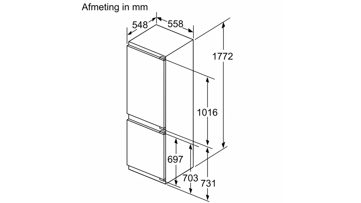

Past een deur op deur systeem bij een bruynzeel keuken met sleepdeur systeem
Ik heb een bruynzeel keuken aangeschaft waar ik de apparaten zelf wil installeren. In eerste instantie zit hier een sleepdeursysteem in voor een koelkast en vriezer. Als ik naar de apparaten kijk heb ik liever een deur-op-deur systeem. Op internet lees ik dat dit eenvoudig is te veranderen. Bij navraag bij de verkoper van bruynzeel zeggen ze dat het niet mogelijk is. Ik twijfel een beetje of de verkoper technisch genoeg onderligt is om in te schatten of het wel of niet kan.
Is het naar jullie oordeel nu wel of niet mogelijk?
  • DJMaze
Hangt van de hoogte af tussen bodem en onderkant deur koel gedeelte.
Want anders kan de vriezer of koelkast deur niet open.
De hoogte bij een 3lade vries gedeelte moet ongeveer minimaal 68cm en max 73cm zijn.
Bij Liebherr 69 en bij Bosch 70 (en een paar mm, maar dat staat in de installatietekening duidelijk vermeld).
Nisbreedte is eigenlijk altijd 564mm (600 - 18 - 18, tenzij wanden 16 zijn).
Zie bijvoorbeeld https://media3.bosch-home...20flat%20hinge_nl-NL.webp

Bedankt voor je reactie. Ik neem aan dat jij het over een koelvriescombinatie hebt? Ik heb het over een losse vriezer en een losse koelkast.
  • DJMaze
Dat was onduidelijk in je post.
Dan nog: meten is weten (vooral bij onderbouw).
Maar soms bijna onmogelijk door hoe een keuken is gebouwd.
Vallen je deuren binnen de kastwanden ipv opleggend, dan kan het problemen geven.
Aangezien Bruynzeel geen hele goede kwaliteit is, ga ik er niet vanuit dat ik je moet vermoeien met maximale gewichten van panelen.
