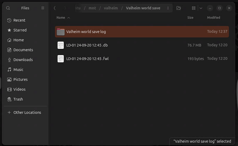

DAT WAS HEM!
Nu pakt die het gewoon op dank je wel! Ik kon niet me niet bedenken wat er fout was met de code.
Ik heb je advies genomen en het een klein beetje aangepast, want dat werkt beter voor mij. Mocht het toch niet fijn zijn dan heb ik jouw code als een comment er aan toe gevoegd voor als ik het ooit wil aanpassen.
 TIMESTAMP=$(date +"%y-%m-%d %H:%M ")
Afbeeldingslocatie: https://tweakers.net/i/WBxkD-whmu4ZOQpUF7Y8kgLZZ8Q=/800x/filters:strip_exif()/f/image/KX5Qz9dngzprwcWLgqeIo6Kx.png?f=fotoalbum_large
