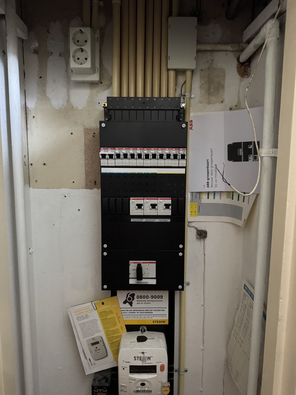

Elke avond rond 23:08 komt er uit onze meterkast een relatief harde klik. Ik vind het vrij irritant (ik slaap licht) en ook vrij apart en onnodig.
Dat het met TF signalen te maken heeft lijkt me onlogisch, daar Stedin een paar jaar geleden gestopt is met het sturen hiervan. Iemand een idee wat dit kan zijn? Dan kan ik wat gerichter zoeken om het op te lossen…

  • LAD93
Afbeeldingslocatie: https://tweakers.net/i/6ZFyssEp-hOQOoaZ0_CYBVtSyJM=/x800/filters:strip_icc():strip_exif()/f/image/eVlPZaCATiRz4usAmGkhfiAY.jpg?f=fotoalbum_large
Afbeeldingslocatie: https://tweakers.net/i/3urvlYNh8geWjPJvD5gwRMjTysU=/x800/filters:strip_icc():strip_exif()/f/image/7aFH67LromXS1hvjdCmtgXbo.jpg?f=fotoalbum_large
Afbeeldingslocatie: https://tweakers.net/i/34p338DDiuJLgeSOjfI2iRsBcUw=/x800/filters:strip_icc():strip_exif()/f/image/OTQzwNraEXVgbPns5VO8SE17.jpg?f=fotoalbum_large
Hierbij wat foto’s. Mijn gevoel zegt dat de klik in die zwarte kast onder de slimme meter zit

Wat is dat kastje waar "in uit" op staat? Links van de meter.

Wilke schreef op vrijdag 20 september 2024 @ 08:32:
Ja ik kan die dus ook niet plaatsen:
Afbeeldingslocatie: https://tweakers.net/i/bb1c1UTnikFF4hjreRyMTqWjHs4=/x800/filters:strip_icc():strip_exif()/f/image/7kzYTqD7qEv6ySE4hSwZReHr.jpg?f=fotoalbum_large
[ Voor 15% gewijzigd door LAD93 op 20-09-2024 08:35 ]
per aspera ad astra
  • RedPas
  • Laatst online: 21-09 13:10
Dat zal idd de dader zijn
Let er vanavond es op?
Energieleverancier bellen en zeggen dat je vreemde lucht ruikt uit da oud zwart ding ;)

Afbeeldingslocatie: https://tweakers.net/i/vhDCw3RJM2ONeeZedQm-Nh_pn9U=/full-fit-in/4920x3264/filters:max_bytes(3145728):no_upscale():strip_icc():fill(white):strip_exif()/f/image/7OxzLzfIYSlqn11JvToHMEyu.jpg?f=user_large
Lijkt idd op een oud Tarief relais dat er vroeger voor zorgde dat je Boiler verwarmde in de dal-uren.
Uit te schakelen met de knop rechtsboven ?

Dat is dus een toon puls ontvanger die nachtstroom verbruikers als boilers op afstand inschakelt.

LAD93 schreef op vrijdag 20 september 2024 @ 08:33:
Dat ziet er verdacht veel uit als een toonfrequentie ontvanger, werd veelal gebruikt om de meter van normaal naar dal om te schakelen, of de straatverlichting van uit naar aan. M'n grootouders hadden er eentje in de meterkast hangen om de tuinverlichting 's avonds in te schakelen met de straatverlichting. :D
Maar bij mijn weten worden de signalen welke daar vroegâh overheen gingen helemaal niet meer toegepast. Echter valt het wel heel mooi samen met het moment dat we beginnen met de dalstroom..

Ja, het is verzegeld omdat het voor de meter zit. Dus het is iets van de netbeheerder. Sowieso een stukje antiek. Je kunt Stedin er eens over bellen of ze het willen weghalen, want het zal geen doel meer dienen.
Trouwens, als die schakelt zal er toch nog steeds een signaal zijn dat dat veroorzaakt :)

Ik heb het knopje ‘uit’ ingedrukt maar die leek al actief te zijn. Ik vraag me af wie ik kan bellen om dit ding eruit te laten halen.

Ik zie alleen geen toonfrequent-ontvanger, alleen een relais (KLD2w 10a2). Waarschijnlijk stuurt de nieuwe slimme-meter sinds een maand het relais aan? Misschien staat jouw situatie hier ergens tussen.
LAD93 schreef op vrijdag 20 september 2024 @ 08:41:
@LAD93
Heb je nog een boiler? Druk voor vanavond eens op de 'IN' knop, dan zou hij niet meer moeten schakelen namelijk :) en dan natuurlijk even goed luisteren om 23:00 uur ;)

  • Laatst online: 10:49
LAD93 schreef op vrijdag 20 september 2024 @ 15:52:
Ik moet dan ook in de zekeringskast zijn voor het afkoppelen van draad - ze raden dan ook een monteur met zegelrecht aan.
Volgens degene die ik aan de lijn had zijn zij er niet meer verantwoordelijk voor.. geen idee hoe ik ze zover ga krijgen om het weg te halen dan.
Ik voel een Kassa/Radar item aankomen....

TF signalen zijn voor normaal / Dal tarief gestopt.. maar voor openbare verlichting is het nog wel aanwezig in veel regio's
404 Signature not found

Ik heb exact hetzelfde probleem gehad. Af en toe 's nachts ging iets in mijn meterkast extreem hard tikken. Meerdere keren per seconde, en wat voelde als tien a twintig seconden achter elkaar. Gebeurde tegelijk ook bij enkele buren.
Ik kon bij mij het zelfde kastje als dader aanwijzen, maar wist niet wat het was.
Na een melding bij de beheerder leken zij ook niet te weten wat het was, of in ieder geval te doen alsof. Maar ze wilden wel langskomen. Ik stond op een lijst van adressen met verouderde meters, dus ze kwamen die meteen vervangen, en hebben direct ook dat kastje weggehaald, sindsdien geen last meer van gehad.
Mogelijk als je je netbeheerder belt en gewoon minder specifiek aangeeft dat er lawaai uit je meterkast komt, in plaats van specifiek waardoor, komen ze onderzoeken en mogelijk je probleem oplpossen. Als je ze van te voren geen informatie geeft die ze kunnen gebruiken om te zeggen dat het niet hun probleem is komen ze er pas achter als ze er zijn, en doen ze er mogelijk iets mee.
Als ze goed hun historie van meldingen bijhouden is dat advies nu echter te laat.

@LAD93
Druk je de knop zo meteen nog even op 'IN' ben benieuwd of hij dan straks om 23:00 uur ook schakelt.
Had je nou wel of niet nog een boiler staan? :)

Puch-Maxi schreef op vrijdag 20 september 2024 @ 20:30:
@LAD93
Sorry, je reactie was een beetje ondergesneeuwd. Er hangt geen boiler meer, daardoor is het relais ook niet meer nodig. Als ik die niet heb, kan ‘IN’ indrukken dan kwaad?

  • Puch-Maxi
  • Laatst online: 15-09 22:08
@LAD93
Geeft niet, als er niks meer achter zit (boiler) dan kan het geen kwaad. Ik vroeg me af of je hem dan ook nog hoort schakelen namelijk (met IN ingedrukt).

mjl schreef op vrijdag 20 september 2024 @ 13:56:
Als je een beetje handig bent kan je het ook zelf.
Ik zou er toch niet te laconiek over doen.
Het komt mij vreemd voor dat er een relais voor de meter zou ziten, maar de plaatsing onder/naast de meter, en de verzegeling, suggereren dat toch wel. Ik zou er in elk geval niet op vertrouwen dat het spanningsloos is als je de hoofdschakelaar omzet.
Dat betekent dat je mogelijk werkt zonder (want voor) een aardlekschakelaar en met alleen een trage hoofdzekering tussen jou en een klapper van vermoedelijk 25A. Die ga je niet navertellen.
De elektriciens die hier onder spanning aan mogen werken, hebben dan dikke rubberen handschoenen, zolen, geïsoleerd gereedschap dat er voor gemaakt is, mogelijk oogkap, en dat soort zaken ter bescherming.
Is het technisch moeilijk? Nee. Maar is het dus een goed idee er zelf mee te prutsen als je die spullen niet hebt en de regels en werkwijzes niet kent om gevaren te vermijden? Ook nee.
Als je hier zelf iemand voor laat komen moet die als stap 1 vaststellen of het voor of na de meter aangesloten zit. Als het ervoor zit, is dit wel degelijk 100% Stedins verantwoordelijkheid (want eigendom). Zit het er toch na, dan is de plaatsing raar, maar kan je electricien het zelf weghalen want dan inderdaad jouw eigendom. Laat die dan wel de kast ook weer netjes dicht maken (stuk plastic op lijmen, vermoedelijk).

Puch-Maxi schreef op vrijdag 20 september 2024 @ 22:19:
@LAD93
Helaas - de klik was er een minuut geleden toch weer.
